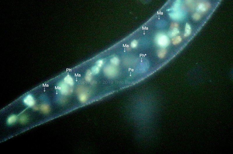

Bild 3: Erst die Kernfärbung lässt eine Differenzierung der Phagosome (grün bis rot) und des blau markierten, moniliformen Macronucleus (Ma) zu. Hier sind einige der Pakete des Ma abgebildet, weitere liegen von Phagosomen verdeckt. Ph* markiert ein gerade an der Mundöffnung entstehendes Phagosom (Nahrungsvakuole). Gefressene Bakterien DNA ist ebenfalls bläulich gefärbt. Besonders hübsch an dieser Aufnahme finde ich die plastische, ballonförmige Struktur dieser gerade entstehenden Abschnürung eines neuen Phagosoms am inneren Ende des aufgehellten Peristoms (Pe, Mundkanal). Der Kerl hat gemessen an seiner fragilen Erscheinung einen stattlichen Appetit. Am Rand der Pellicula erkennt man, dass die Granula auch von Acridinorange gefärbt erscheint, offenbar also saure Organellen darstellt.
