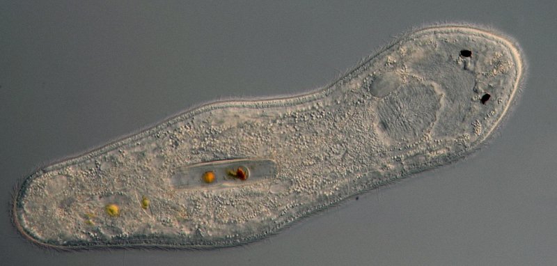

Aus einem Teich im Hintertaunus habe ich den Doppelaugen-Strudelwurm (Castrella truncata) rausgefischt, den ich hier zeigen möchte. Er ist in gestreckter Form ca. 300 µm lang. Charakteristisch sind die zwei Doppelaugen, die jeweils über einen schmalen Steg miteinander verbunden sind.
Eine Totalaufnahme des ca.300 µm langen, mehrzelligen Strudelwurms. Gut zu sehen sind die beiden Doppelaugen, die jeweils durch einen Steg miteinander verbunden sind.
Castrella truncata 01a.jpg (66.42 KiB) 177906 mal betrachtet
Hier der Kopfbereich mit den rhabdoiden Drüsen auf der Oberfläche.
Castrella truncata 03a.jpg (42.24 KiB) 177906 mal betrachtet
Noch einmal die Drüsen, aber auch die Bewimperung an den Seiten ist zu erkennen.
Castrella truncata 02a.jpg (43.66 KiB) 177906 mal betrachtet
Auf diesem Bild ist das Tier sehr zusammengezogen, aber man kann gut den weißlichen Schlund (Pharynx) erkennen.
Castrella truncata 04a.jpg (119.11 KiB) 177906 mal betrachtet

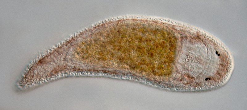

meine "Technik" ist denkbar simpel: Ein Tropfen Wasser auf den Objektträger, Deckglas drauf, fertig. Bei Strudelwürmern nehme ich ein wenig mehr Wasser. Ich habe eine Eppendorf-Pipette, mit der ich die Wassermenge zwischen 10 und 100 µl einstellen kann. Und weil es so einfach ist, gleich noch ein Bild von einem Strudelwurm aus einer Brackwasserprobe von Sylt. Das ist eine andere Art, ohne die geteilten Augen. Welche, habe ich (noch) nicht bestimmt.
Diese Planarie hat ein paar Kieselalgen gefressen, die man noch sehr gut erkennen kann.
