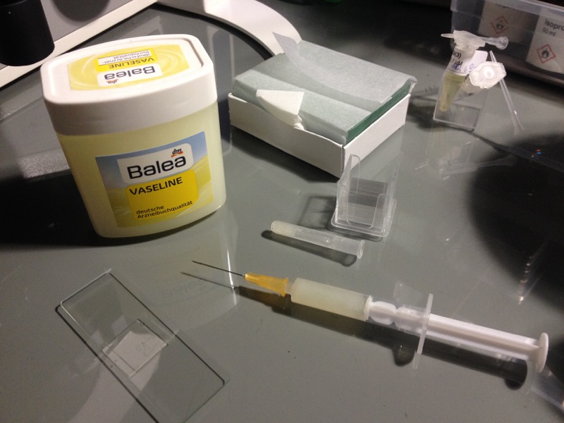

Benötigte Utensilien
  1. Vaseline aus dem Drogeriemarkt
  2. Eine Kanüle 2 ml mit passender Nadel und Schutzkappe (entbehrt der Hausarzt sicherlich gerne für den guten Zweck)
  3. Objektträger und Deckglas
  4. Das zu präparierende Objekt im Kultur- oder Fundortmedium
Befüllen der Kanüle
Die Öffnung der Kanüle (ohne Nadel) setzt man in die Vaseline und zieht die Spritze langsam auf, so dass sie sich mit Vaseline füllt. Vaseline ist sehr zäh, so dass man etwas Geduld benötigt, um keine Luftblasen zu ziehen. Nun setzt man die Nadel auf die Kanüle und sie ist einsatzbereit. Nach jeder Präparation sollte der Stempel der Kanüle leicht zurückgezogen werden und die Schutzkappe vor der Nadel (im Bild oberhalb der Kanüle) wieder aufgesetzt werden um die Nadel zu schützen und Verletzung zu vermeiden. Vaseline ist zäh: Durch kurze Wirkung eines Zugs auf den Stempel der Kanüle vermeidet man auch, dass unnötig viel Vaseline weiterhin über die Nadel austritt.

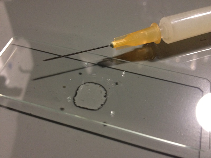

Man präpariert nun wie gehabt die Kulturflüssigkeit der zu untersuchenden Organismen und tropft diese in die Mitte des Objektträgers (für die Fluoreszenz: Fluorochrom und Kulturmedium werden hier aufeinander getropft). Nun setzt man nach Augenmaß vier kleine Vaselinetropfen um den Tropfen herum mit leichtem Druck auf die Kanüle so auf den Objektträger, dass zwei kleine Vaselinetropfen in etwa den Ecken des aufgelegten Deckglases entsprechen. Man sollte mit leichtem Druck nur ganz wenig Vaseline auftropfen (siehe Bild). Die Abbildungen zeigen übrigens auch, dass ich gerne eine leicht zu reinigende Glasauflage unter dem Mikroskop nutze. Diese kann man im einschlägigen Möbelmarkt für kleines Geld erwerben.

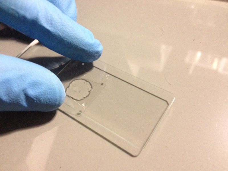

Nun wird vorsichtig das Deckglas aufgesetzt, wobei die Vaselinetröpfchen von den Deckglasecken erfasst werden sollen.
Das Präparat ist nun fertig!

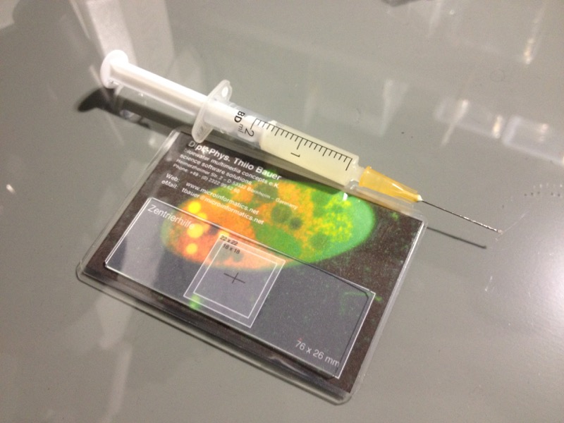

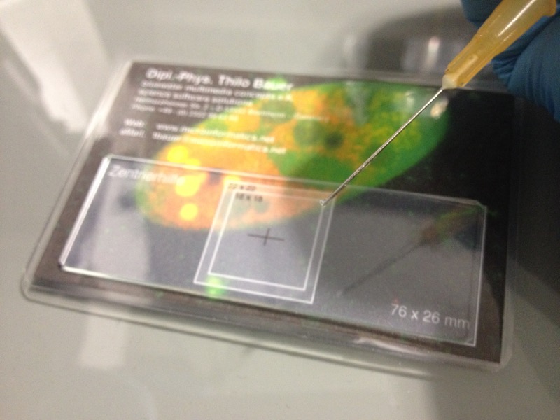

Um die Vaselinefüßchen sicher anzusetzen, empfiehlt es sich eine Schablone anzufertigen mit den Maßen de Objektträgers und der verwendeten Deckgläser. Deckgläser gibt es meist in zwei verschiedenen Größen: 18x18 mm und 22x22 mm. Eine Schablone ist schnell am Computer entworfen und ausgedruckt. Hier zeige ich eine Variante, die ich immer gerne auf mikroskopischen Treffen kostenlos als Hilfsmittel verteile. Meine Visitenkarte enthält das Auflagemaß für Objektträger und die beiden gängigen Größen für Deckgläser, um die Füßchen sozusagen "blind" aufzusetzen, bevor das Deckglas aufgesetzt wird.
Die Kanüle, die hier abgebildet ist und die ich seit einiger Zeit verwende, ist immer noch dieselbe, die ich in Bodman von dem Kollegen geschenkt bekam. Mikroskopisch kleine, verwendete Volumina von Flüssigkeiten machen es möglich, dass die bisher einmalige Befüllung der Kanüle vor drei Jahren noch immer ausreicht. Die Idee ist einfach genial und soll hier geteilt werden.
