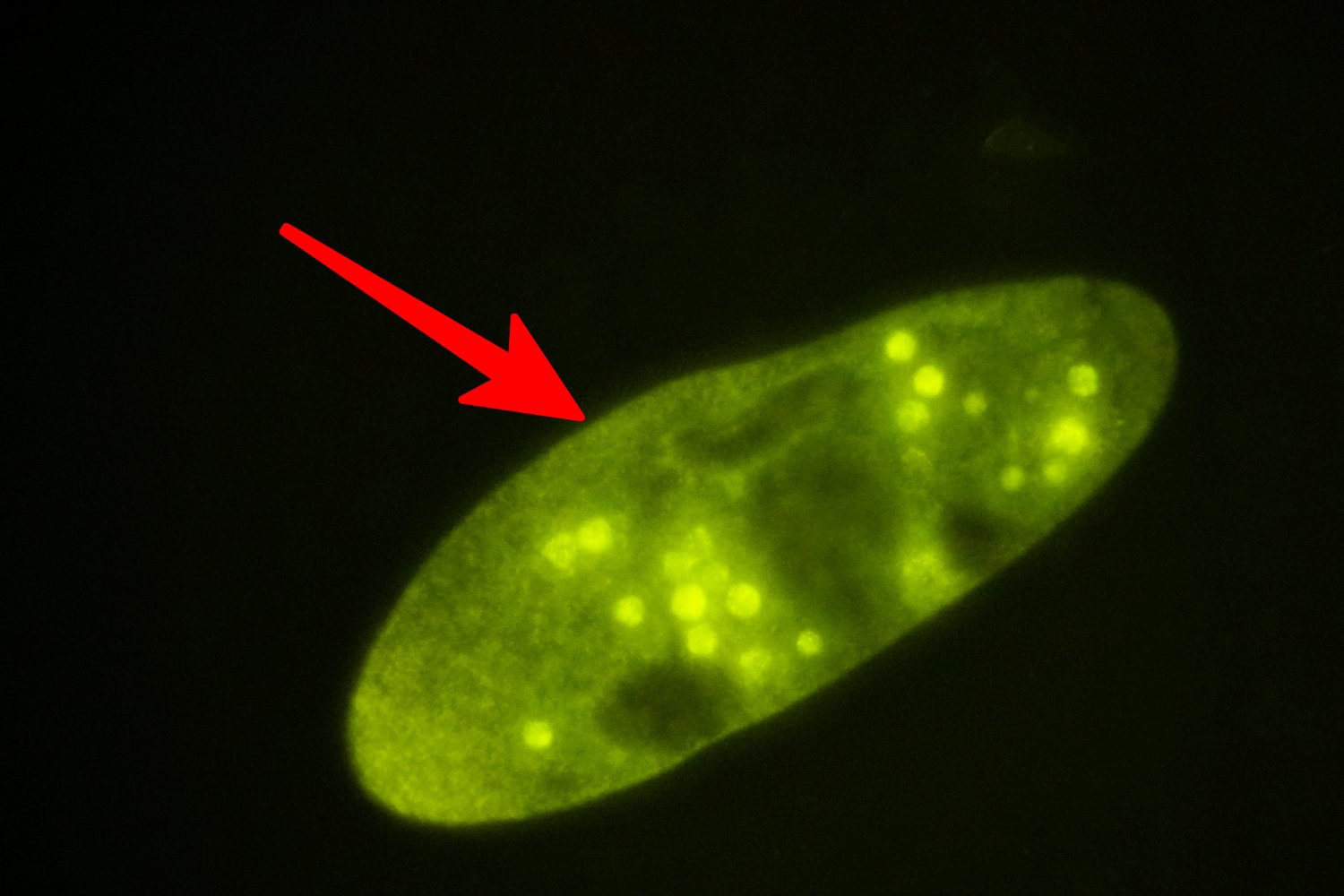

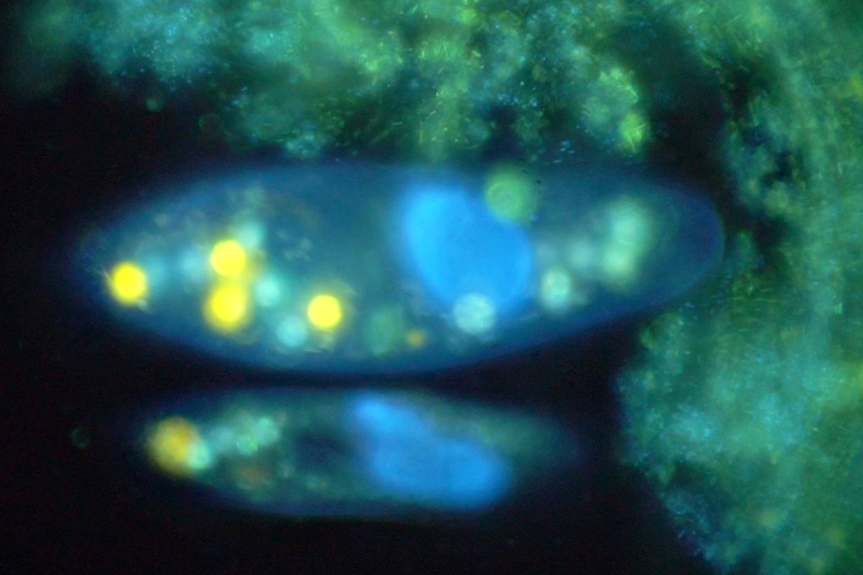

Hallo Forum,
Da mich die Möglichkeiten mittels Fluoreszenzfarbstoffen einzelne Zellbestandteile in lebenden Mikroorganismen anzufärben sehr fasziniert, habe ich mich einmal an der Anfärbung mit Rhodamin 6G versucht.
Herhalten mussten dafür ein paar Exemplare meiner Paramecium *(caudatum) Kultur, die ich nun schon seit mehreren Jahren erfolgreich kultiviere. Das Rhodamin 6G lag in einer 0.01%igen Lösung vor und wurde mit der Probe im Verhältnis 1:100 vermischt, also nochmals um den Faktor 100 verdünnt. In dieser Lösung verbrachten die Paramecien 2Tage im Kühlschrank bevor sie unter dem Mikroskop untersucht wurden.
Hier die Ergebnisse:
Nikon Fluor 40, Apertur: 1,3,
Blauanregung (450nm), Dichroid 510nm, Sperrfilter 530nm, Iso 6400, 1/50sec
Deutlich zu sehen sind die stark angefärbten Nahrungsbestandteile in den Vakuolen. Bei den körnigen Strukturen könnte es sich um Mitochondrien und/oder Strukturen des endoplasmatischen Retikulums handeln.
Herzliche Grüße Holger
*Edit: Wie sich im Verlauf noch herausstellen wird handelt es sich um eine andere Art.

Die deutlichen Emmissionen in den Phagosomen sind wohl (Milchsäure) Bakterien. Hier bindet das Rhodamin auch recht gut.
Ich habe nach meiner (bescheidenen) bisherigen Erfahrung auch den Eindruck das sich gerade Paramecium auch mit anderen Fluoreszenzfarbstoffen wie Acridinorange und auch Hoechst33342 weniger effektiv anfärben lässt als viele andere Mikroorganismen.
Paramecium bursaria oder Stentor coeruleus z.b. sind da, soweit ich das beurteilen kann, zumindest was AO angeht scheinbar deutlich affiner. Würde mich mal interessieren, ob das mit den Umweltbedingungen in denen P.caudatum lebt zu tun hat. Gegenüber Giften wie beispielsweise Alkohol der bei Gärprozessen entsteht und verschiedenen Elektrolytzusammensetzungen ist Paramecium ja wohl auch besonders robust.

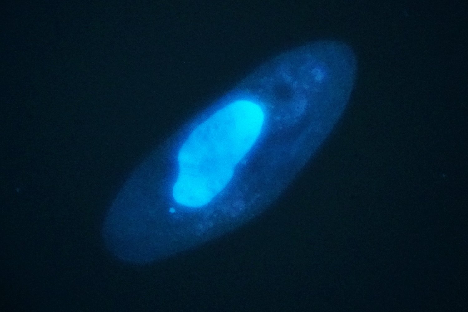

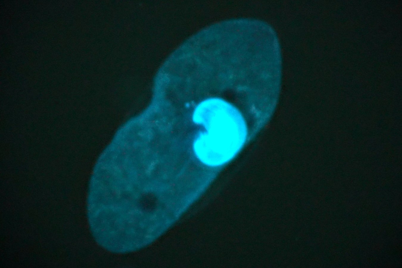

Abgesehen von der grün bis gelben Fluoreszenz des Rh 6G habe ich übrigens auch blaue Fluoreszenzemissionen unter UV Anregung bei dem gezeigten Exemplar beobachten können.
Hier mit 365nm Anregung und 440nm Langpasssperrfilter:
Das Cytoplasma des Parameciums war hier schon kurz vor der Aufnahme, aufgrund der UV Strahlung ausgelaufen. Die blauen Bereiche waren aber auch im intakten Zustand zu sehen.
Worum handelt es sich da?
Deine Dexiotricha Ausführungen sind ja sehr interessant. Überhaupt finde ich es sehr spannend wie unterschiedlich sich einzelne Arten in der Fluoreszenzmikroskopie verhalten.
LG Holger

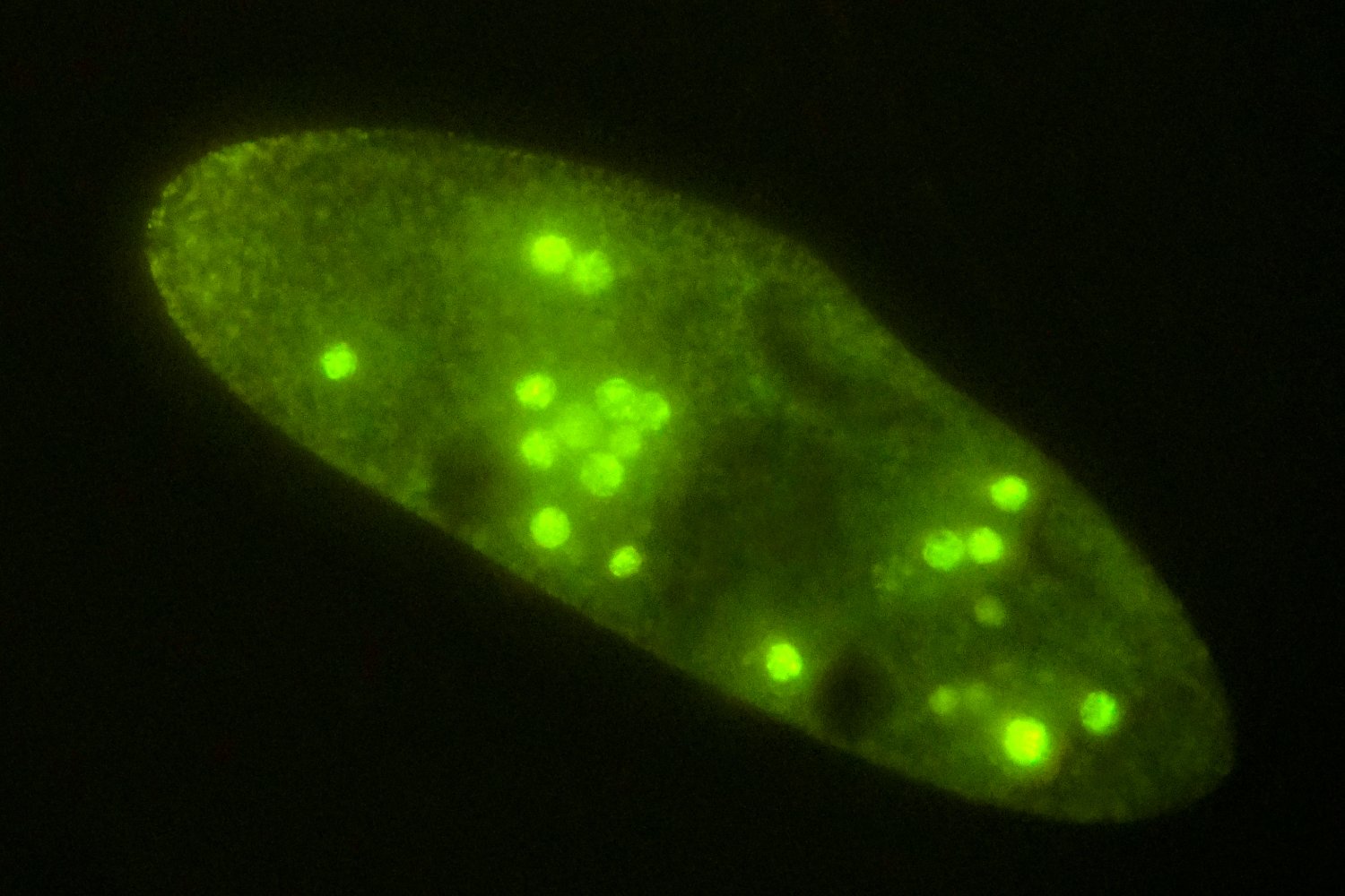

Bei der erneuten Durchsicht Aufnahmen der mit Rhodamin 6G angefärbten Paramecien ist mir auf einigen Bildern etwas aufgefallen das mich stutzig macht.
In dem Bereich in dem sich bei caudatum der (einzelne) Micronucleus befinden sollte, sieht man dort eine Struktur die nach mehreren kleineren Micronuclei aussieht:
Eventuell könnte es sich dann auch um eine andere Art handeln, oder?
Kann man dazu anhand der gezeigten Aufnahme überhaupt eine Aussage machen?
Grüße Holger

Rhodamin 6G ist für einen Nachweis der Zellkerne nicht geeignet, färbt jedoch unspezifisch saure Organellen in der Zelle, etwa Phagosome (Nahrungsvakuolen) oder saure Vesikel (Acidosome, Lysosome). Die gezeigten "Hohlräume" lassen nur darauf schließen, dass sich hier weniger gefärbte saure Vesikel befinden. Etwa die beiden pulsierenden Vakuolen, neben denen auch andere "Hohlräume" zu sehen sind. Mehr können wir hieraus nicht schließen.
Kernfiguren einiger Arten habe hier abgebildet für P. caudatum oder P. aurelia. Belege für eine weitere in Kultur gehaltene Art, nämlich P. calkinsi reiche ich noch nach.

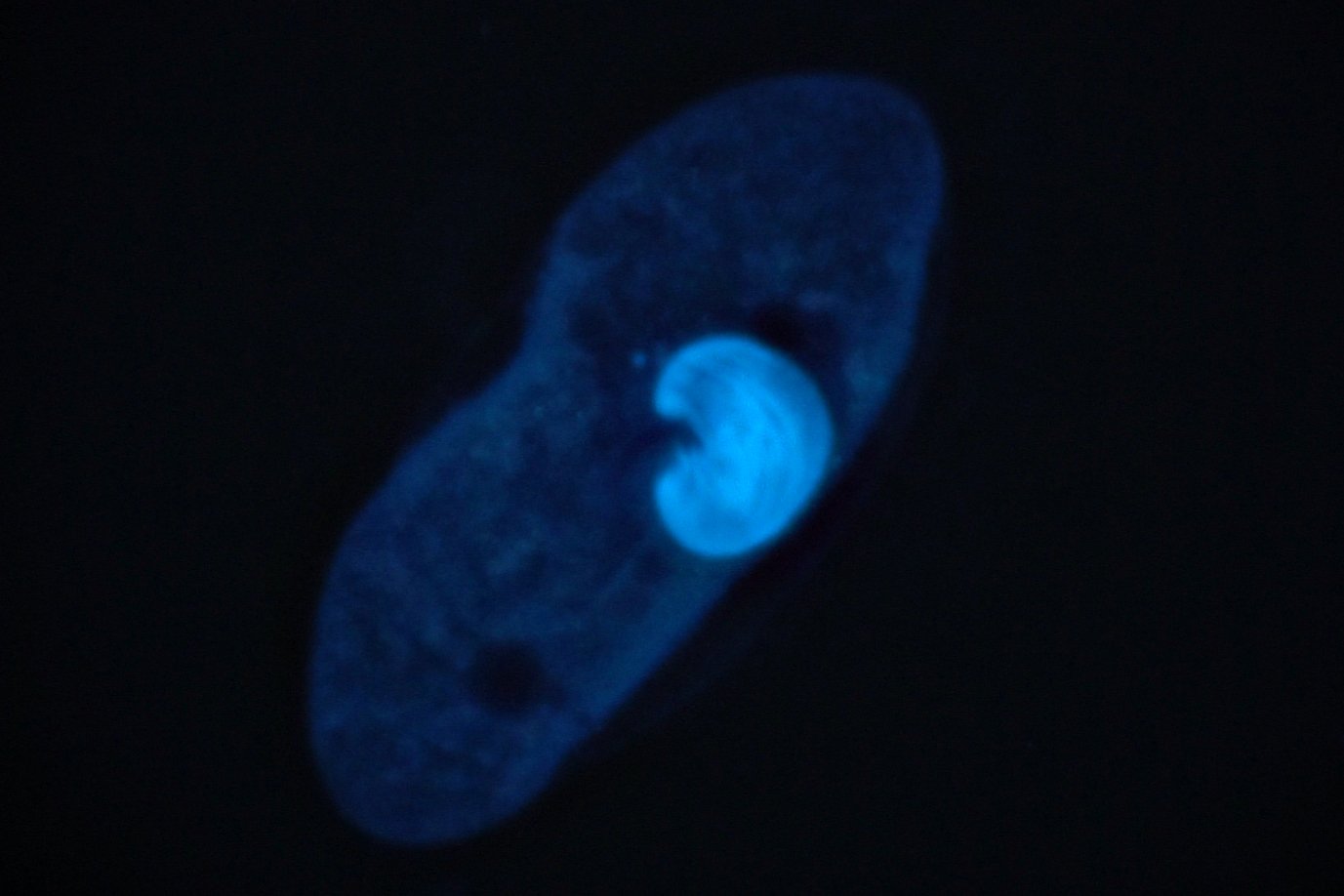

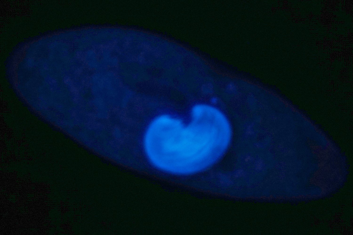

Hier die Bilder der Paramecien mit Hoechst33342.
Mir steht zur Zeit leider nur noch eine kleine Restmenge an Hoechst33342 zur Verfügung, die eine exakte Dosierung leider nicht mehr möglich macht. Ich denke aber das die entstandenen Bilder und das Video trotzdem ausreichend Information enthalten könnten, um Aussagen über die genaue Art zu machen. Für mein Verständnis und mit der mir zur Verfügung stehenden Informationen, halte ich Paramecium caudatum für zutreffend.
Was sagst du Thilo?

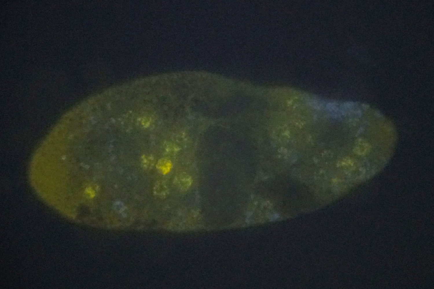

Es gibt weitere Neuigkeiten von meiner Paramecienkultur. Nachdem ich diesmal mit Hoechst33342 und Acridinorange doppelt gefärbt hatte, fiel mir ein deutlicher Größenunterschied einzelner Individuen auf:

P. caudatum ist das nicht. Der Micronucleus von P. caudatum hat eine für diese Gattung einzigartige Form und Größe (Typ Ia). Der hier abgebildete Micronuleus (Mi) ist vom "chromosomalen" Typ. Wenn es tatsächlich nur ein Mi ist, den Du gefunden hast, dann tippe ich in Zusammenhang mit dem Bestimmungsschlüssel auf
(8) Einzelner Mi vom chromosomalen Typ, Länge der Zellen ca. 200 µm … P. schewiakoffi.
Bei diesen kleinen Micronulei kann es durchaus vorkommen, dass andere Mi in einer unscharfen Ebene schwach beleuchtet erscheinen. Daher ist es wichtig die Zelle in verschiedenen Fokusebenen zu "durchleuchten". Es gibt Arten mit zwei Mi für P. aurelia oder mehreren Mi, wie der Name schon sagt P. multimicronuleatum.
Wichtig ist hier Abbildung 2 in der Arbeit von Fokin, die die verschiedenen Formen der Micronuclei zeigt. Für P. aurelia beispielsweise findet man dass der Mi in der Mitte eher ein "Loch" aufweist (Typ IV). Schau Dir hierzu mal die gezeigten Abbildungen von mir genauer an. Diese und die übrigen Formen der Mi erfordern für die genaue Bestimmung ein hochauflösendes Objektiv.
Was den Größenunterschied angeht, schau Dir Deine Exemplare genau an. Es ist nicht ungewöhnlich mehrere Arten in einer Probe zu finden. Erfahrungsgemäß ist P. caudatum erfolgreich darin, sich rasant zu vermehren und so die übrigen Paramecium Arten rasch zu unterdrücken und zu verdrängen. Dann wird man die übrigen Arten bald nicht mehr finden. Größere Individuen können jedoch auch auf eine bevorstehende Teilung hinweisen.

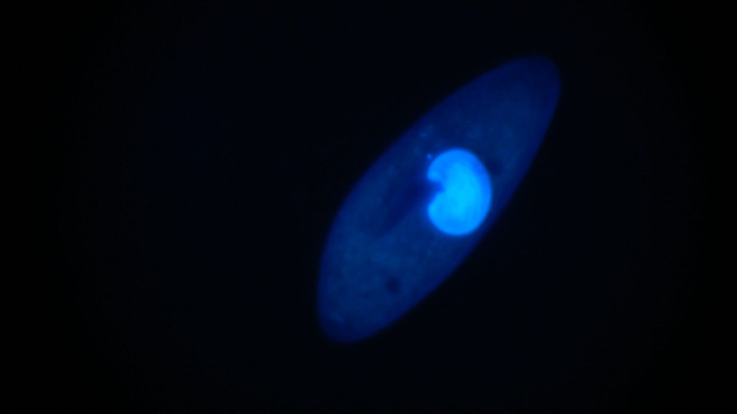

Bei Durchsicht meiner bereits angefertigten Aufnahmen konnte ich nirgends Anzeichen weiterer Kleinkerne entdecken. Aber wer weiß vielleicht werden sie ja auch durch den Macronucleus verdeckt oder liegen sehr dicht beieinander. Ich füge hier noch Bilder an die entweder doch zwei sehr nah nebeneinander befindliche Micronuclei zeigen oder eine dünne Verbindung zwischen Groß und Kleinkern:
Es sind unbearbeitete Standbilder eines Videos, gefärbt wurde hier nur mit Ho33342. Anregung bei 365nm jeweils in kurzem Abstand (1-2sec) mit drei verschiedenen Emissionsfiltern aufgenommen. Das Paramecium war bereits stark gequetscht. Objektiv war ein Nikon Fluor 40 Apertur 1,3
Paramecium schewiakoffi???

Wenn ich ehrlich bin, dann sehe ich hier zwei Mi, was irritiert, denn die Mi von P. aurelia sind größer und in der Mitte "hohl", was man sowohl lichtmikroskopisch, mit dem Phako oder der Färbung gut erkennen kann. Es kann auch ein Artefakt sein. Von dem einzelnen Individuum das in immer der gleichen Stellung abgelichtet wurde, würde ich noch nicht auf eine(!) Art schließen wollen. Wie ich sicher schon schrieb, kann es durchaus sein, dass man mehrere Arten gefischt hat. Hier müssen die Individuen sicherheitshalber isoliert und getrennt kultiviert werden. Ein möglicherweise vorhandenes P. caudatum wird sonst alle anderen Arten rasch verdrängen. Insbesondere Deine Beobachtung der so unterschiedlich großen Exemplare legt diese Vorgehensweise nahe.
Vermutlich habe ich auch schon vielfach das Artenspektrum von Paramecium aus genannten Gründen in den Proben übersehen. Teils weil ich auch auf der Suche nach anderem Getier war und keine Lust und Zeit hatte, die Probanden zu vereinzeln. Jedoch erweitert sich der Kulturenbestand der Arten Stück für Stück.
