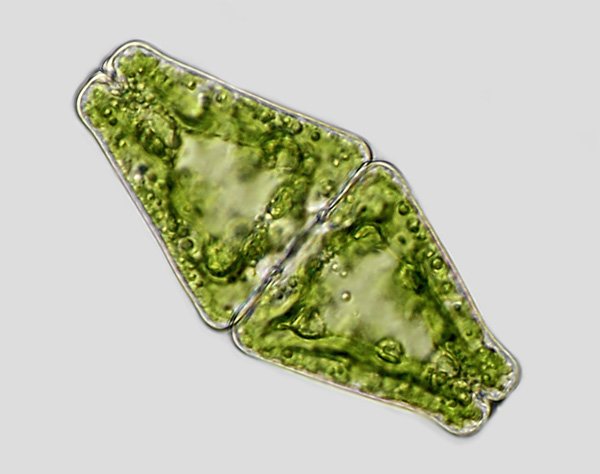

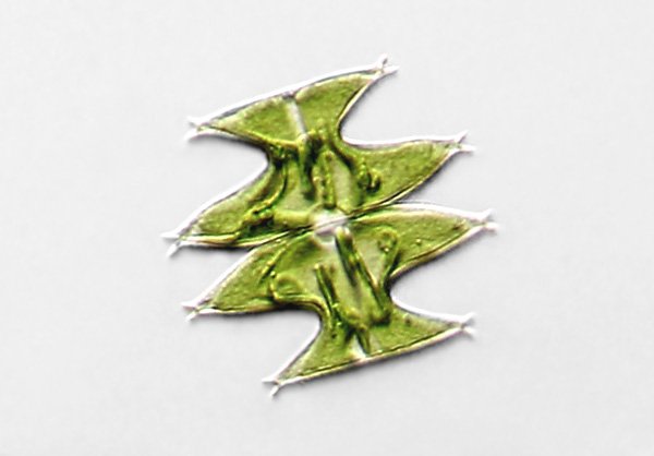

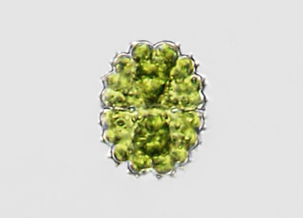

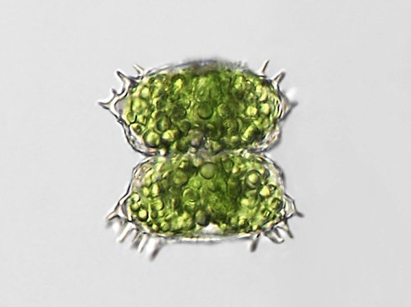

Cosmarium nasutum
Closterium abruptum
Euastrum ansatum
Micrasterias pinnatifida
Staurastrum oligacanthum
Dies sind jetzt nur ganz wenige der gefundenen Desmidiaceen. Natürlich gab es noch viel mehr davon, aber auch andere interessante Organismen. Ole meldet sich bestimmt auch noch.

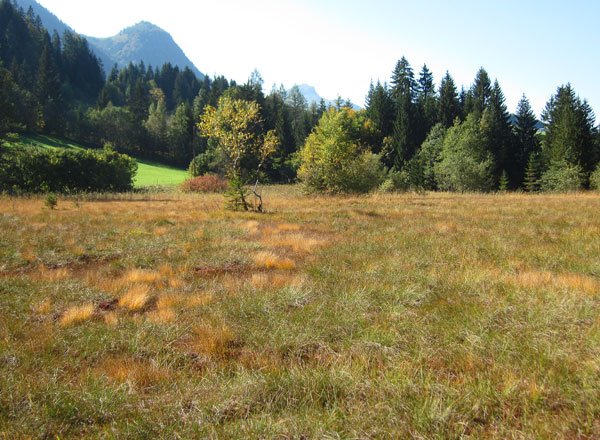

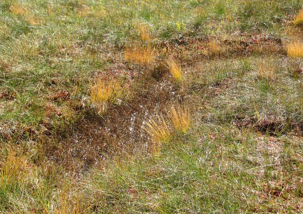

das Lauchseemoor hat viele nasse Schlenken und einen Kolk. Am ergiebigsten ist der Bereich des Zwischenmoors. Hier ein Eindruck:
