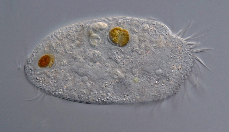

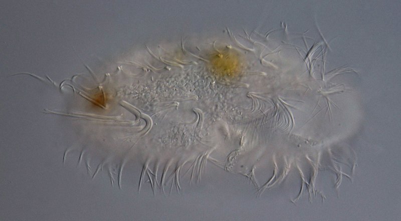

P. S.: Hier noch ein Beispiel, wo ich jetzt wieder Cirren und Cilien zählen und auswerten müsste, um ggf. zur Art zu kommen.
DSC07856 (4).jpg (56.04 KiB) 21830 mal betrachtet
DSC07853 (4).jpg (69.46 KiB) 21830 mal betrachtet
Re: Lepocinclis acus
Verfasst: 20. April 2021, 19:17
Ja, Leopcinclis würde ich hier schon ausschließen. Das ist sicher ein Oxytricha sp. Da kann man froh sein, bis zur Gattung zu kommen. Harter Tobak. Da hast Du Dir etwas schweres vorgenommen. Ich würde hier auch zur Versilberung oder Fluorochromierung raten. Ich habe oft versucht, diese Gattungen rein lichtmikroskopisch zu bestimmen. Das gelingt nur bedingt. Spezialliteratur von Helmut Berger. Sehr verwirrend ohne weitere Beschäftigung mit der Materie.
