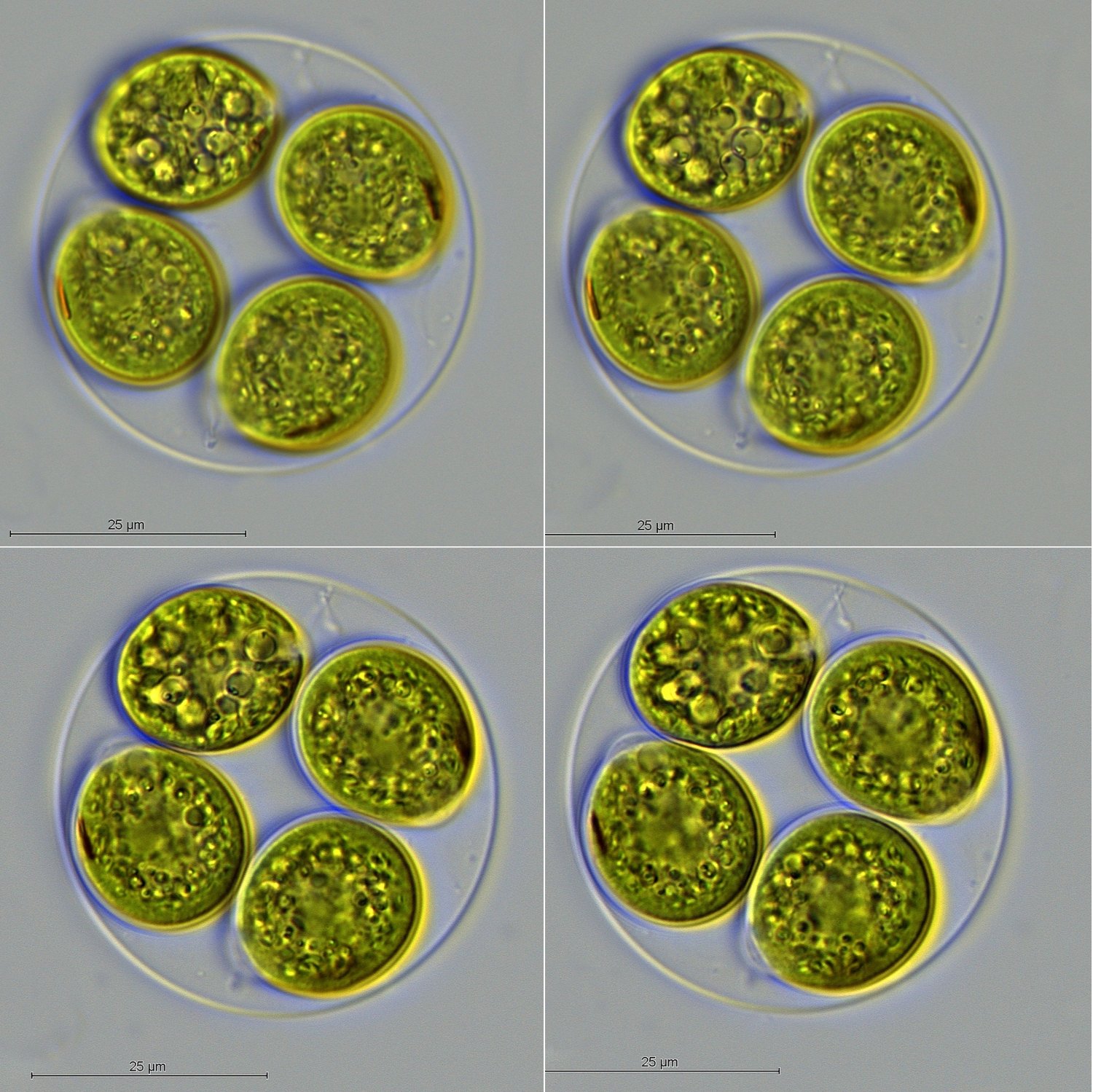

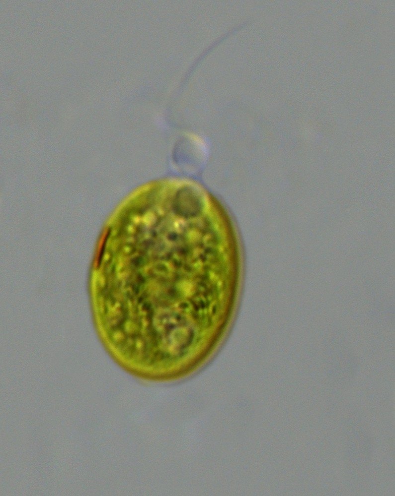

bei meiner Recherche, ob es sich bei der vom mir gefunden Grünalge um Gloeomonas spec. oder doch um Chlamydomonas spec. handelt, habe ich ihr im Forum die Diskussion
gefunden. viewtopic.php?f=27&t=863&p=2985&hilit=C ... onas#p2985
Das Foto das Stephan dort zeigt, sieht meinen Fund doch sehr ähnlich?
Auf der Seite von Frank Fox bin ich auf folgendes Bild gestoßen, dass Foto zeigt Gloeomonas spec.
https://www.mikro-foto.de/files/mikrofo ... hlamys.jpg
Mein Fund: 4 verschiedene Tiefen Ebenen.
Gloeomonas vs. Chlamydomonas.jpg (380.58 KiB) 20209 mal betrachtet
Gloeomonas vs. Chlamydomonas.jpg (107.58 KiB) 20209 mal betrachtet
Was meint ihr dazu:Gloeomonas spec. oder doch eher Chlamydomonas spec.? Würdet ihr mir mal eure Meinung dazu schreiben.

ich habe mal in die Bücher geschaut. Die beste Referenz derzeit ist wohl die "Freshwater Algal Flora of the British Isles" in der 2. Auflage. Erste Anmerkung: Du meinst als Alternative vermutliuch Gleocystis und nicht Gleomonas. Letzteres ist ein altes Synonym für Chlamydomonas. Zweite Anmerkung: Wie groß ist der Organismus? Dritte Anmerkung: Pyrenoid oder nicht? Ich meine, keine(n) zu sehen. Vierte Anmerkung: Papille ja oder nein. Ich sehe eine. Wenn ich dann quick and dirty in den Schlüssel schaue, lande ich bei Chlamydomonas crassa. Aber das ist sehr quick und sehr dirty. Hast du das Buch?

Zu 1: Ich meinte eigentlich schon Gleomonas spec. da Frank Fox sein Foto Gloeomonas diplochlamys bennannt hat.
Ich hatte jetzt auch nicht nach Synonymen geschaut. Ist oft auch echt anstrengend, taxonomisch auf einem halbwegs aktuellen Stand zu bleiben.
Zu 2:ca. 20µm ; Zu 3:Pyrenoid = Nein ; Zu 4: Papille = Ja
Da würde ich dann schon sagen, dass es eine Chlamydomonas ist, würde das aber dann als Chlamydomonas cf.crassa ablegen?

die Größe käme bei Chlamydomonas crassa hin mit den 20 Mikrometern. Ich habe aber auch noch den entsprechenden Band mit Chlamydomonas- und ähnlichen Arten von Huber-Pestalozzi (über 1000 Seiten). Wenn man da die riesige Zahl von Chlamydomonas-Arten sieht, wird einem schwindelig. Noch ein Wort zu Gleomonas. Das ist definitiv ein Synonym. Da hat Frank die alte Bezeichnung verwendet. Die Art heißt heute Chlamydomonas diplochlamys.

ich speicher das bei mir jetzt als Chlamydomonas cf.crassa ab.
Ja, das ist schon Wahnsinn wieviele Arten es gibt.
Ich denke, um das alles genau bis auf Art Niveau zu bestimmen, kommt man an der Genetik sowieso nicht mehr vorbei.
