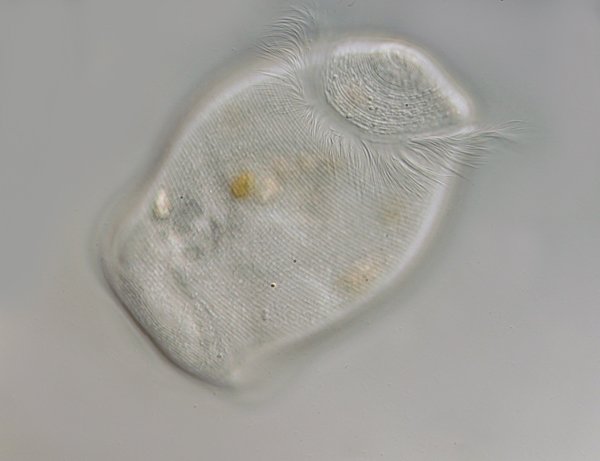

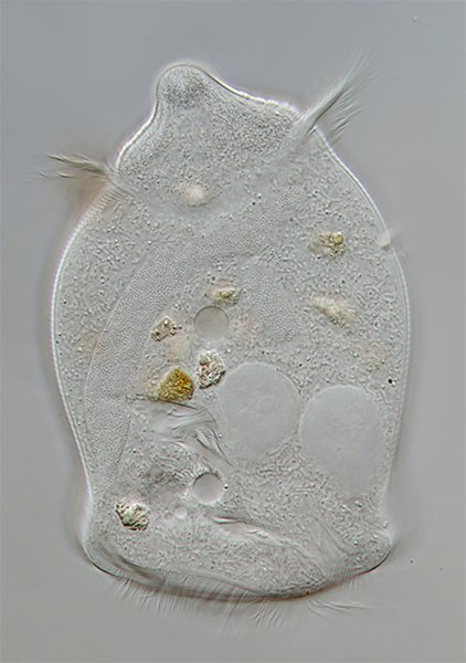

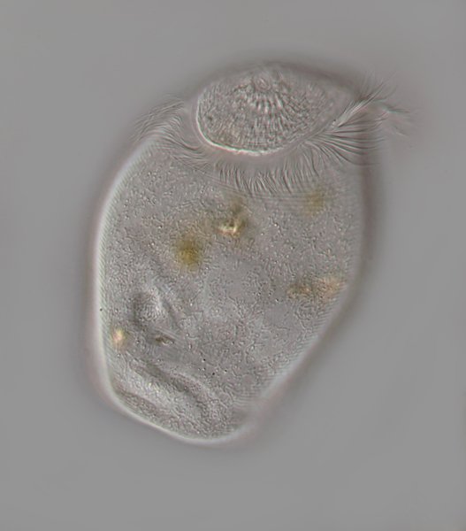

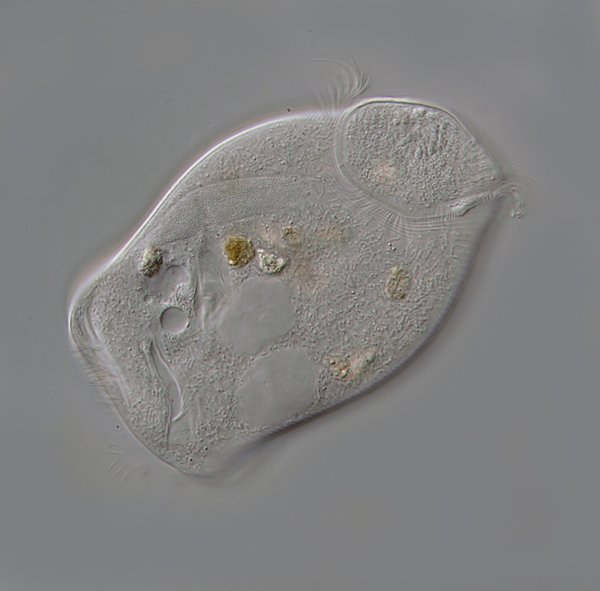

gestern habe ich aus einem Teich in Oberursel das nachfolgende Wesen geangelt. Es könnte der Schwärmer eines Glockentierchens sein, erst dachte ich an eine Didinum-Art. Die Länge ist 100 µm.
DSC00852 B-600 100µm.jpg (62.72 KiB) 10590 mal betrachtet
DSC00843 B-600 100 µm.jpg (48.17 KiB) 10578 mal betrachtet
DSC00848 B-600 100 µm.jpg (52.58 KiB) 10578 mal betrachtet
DSC00849 B-600 100 µm.jpg (42.52 KiB) 10578 mal betrachtet

Re: Schwärmer vom Glockentierchen
Verfasst: 7. November 2021, 09:11
ja, das ist ein Schwärmer!
LG Angie
Re: Schwärmer vom Glockentierchen?
Verfasst: 15. November 2021, 09:20
dazu fällt mir eine Anekdote aus meiner eigenen Beobachtung ein. Im Kahl sind Glockentierchen der Gattung Telotrochidium beschrieben, bei denen er auch in längerer Kultur wohl keine sessilen Formen beobachten konnte.
Aufgrund der Darstellung dieser Arten und seiner Beobachtung führte mich die Beobachtung der Glockentierchen anfänglich längere Zeit in die Irre. Beim Pipettieren verlassen die Arten gerne ihre Stiele und schwimmen fortan längere Zeit als Schwärmer durch die Proben, bis sie sich wieder irgendwo niederlassen. Diese Schwärmerformen sind bei den größeren Arten kaum zu unterscheiden von den Darstellungen von Telotrochidium. Im Schwärmerstadium sind sie praktisch nicht zu bestimmen. Auch deswegen, weil sie eigentlich nur flink unterwegs sind. So hatte ich anfänglich Arten der Gattung Vorticella falsch eingestuft, da ich sie nicht lange genug beobachtete. Seither habe ich es mir zur Angewohnheit gemacht die Mikropräparate längere Zeit in der feuchten Kammer zu lagern (>1 Stunde). Selbst in frischen Proben finde ich manchmal noch am nächsten Tag Schwärmer von Vorticella, die noch keinen neuen Platz gefunden haben. Daher fische ich Glockentierchen frühestens am zweiten oder dritten Tag aus meinen Proben mit dem horizontalen Stemi, um sicher zu gehen, dass es sich um gestielte Arten handelt und diese sicherer bestimmt werden können. Ab dem dritten Tag habe ich bislang nie Schwärmer in den Proben gefunden, außer denen, die ich mit der Pipette wieder aufgescheucht habe.
Verfasst: 15. November 2021, 13:43
