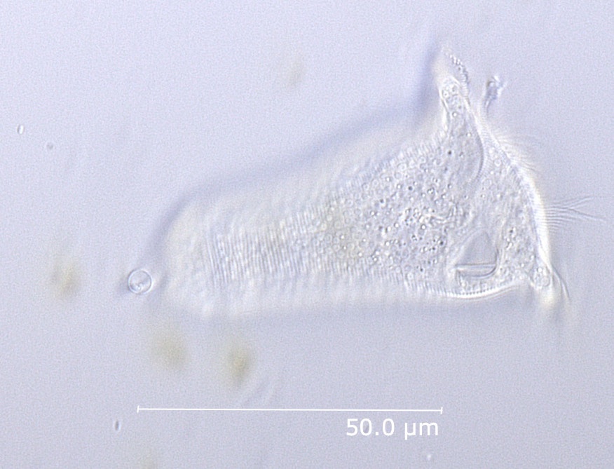

Die Streifung der Peritrichen ist eine Herausforderung, jedoch in der Regel mit einem ordentlichen Objektiv 40x gut zu erkennen. Kamera und Mikroskopoptik müssen aufeinander abgestimmt sein (Stichwort Sampling-Theorem). Je höher die Apertur ist, um so besser. Schiefe Beleuchtung ist eine Voraussetzung. Du kannst für diesen Grenzfall eine eher exzentrische Ausleuchtung wählen, um den visuellen Kontrast zu erhöhen. Zuviel Wasser im Präparat ist der erste Fehler, da Trockenobjektive und Ölimmersion bei hoher Wassersäule über dem Objekt nicht mehr scharf abbilden (können). Ich arbeite mit Mikroliterpipetten und wähle ein einheitliches Probenvolumen von 30µl um gleich bleibende Aufnahmebedingungen zu erhalten. Nur bei großen Organismen weiche ich davon ab. Man muss üben, bewusst auf die Zelloberfläche zu fokussieren. Ich habe Dir unten ein Beispiel angehängt, damit Du eine Vorstellung davon erhältst, wie das Bild aussieht. Ähnliche Aufnahmen sind mir auch mit einem guten Trockenobjektiv gelungen unter Einhaltung der obigen Hinweise. Viele Peritriche, wie dieses Glockentierchen haben eine solche feine Streifung auf der Zelloberfläche und sind gute Übungsobjekte.
Mit einem Bildverarbeitungsprogramm alleine wirst Du es nicht erreichen. Die Struktur muss im Bild bereits gut sichtbar sein. Die Aufnahme unten ist nicht verkleinert worden, sondern ein Ausschnitt des Kamerabildes in Originalauflösung (halbe Farbpixelauflösung) wiedergegeben.
Wenn die Kombination Kamera-Mikroskop das visuell Gesehene nicht abbilden kann, kann es daran liegen, dass die Kamera eine zu geringe Pixelauflösung bzw. eine zu geringe Nachvergrößerung bei geringer Pixelanzahl aufweist (das ist z.B. bei der berühmten Ofenrohradaption der Fall oder Kameraadaptern, die eine Nachvergrößerung von weniger als 1,5x erzielen, um das gesamte mikroskopische Sehfeld auf einen kleinen Sensor abzubilden). Probiere es einfach mal aus, um Dein Setup an Peritrichen als "Testpräparat" zu überprüfen. Ansonsten kannst Du mich gerne kontaktieren.
