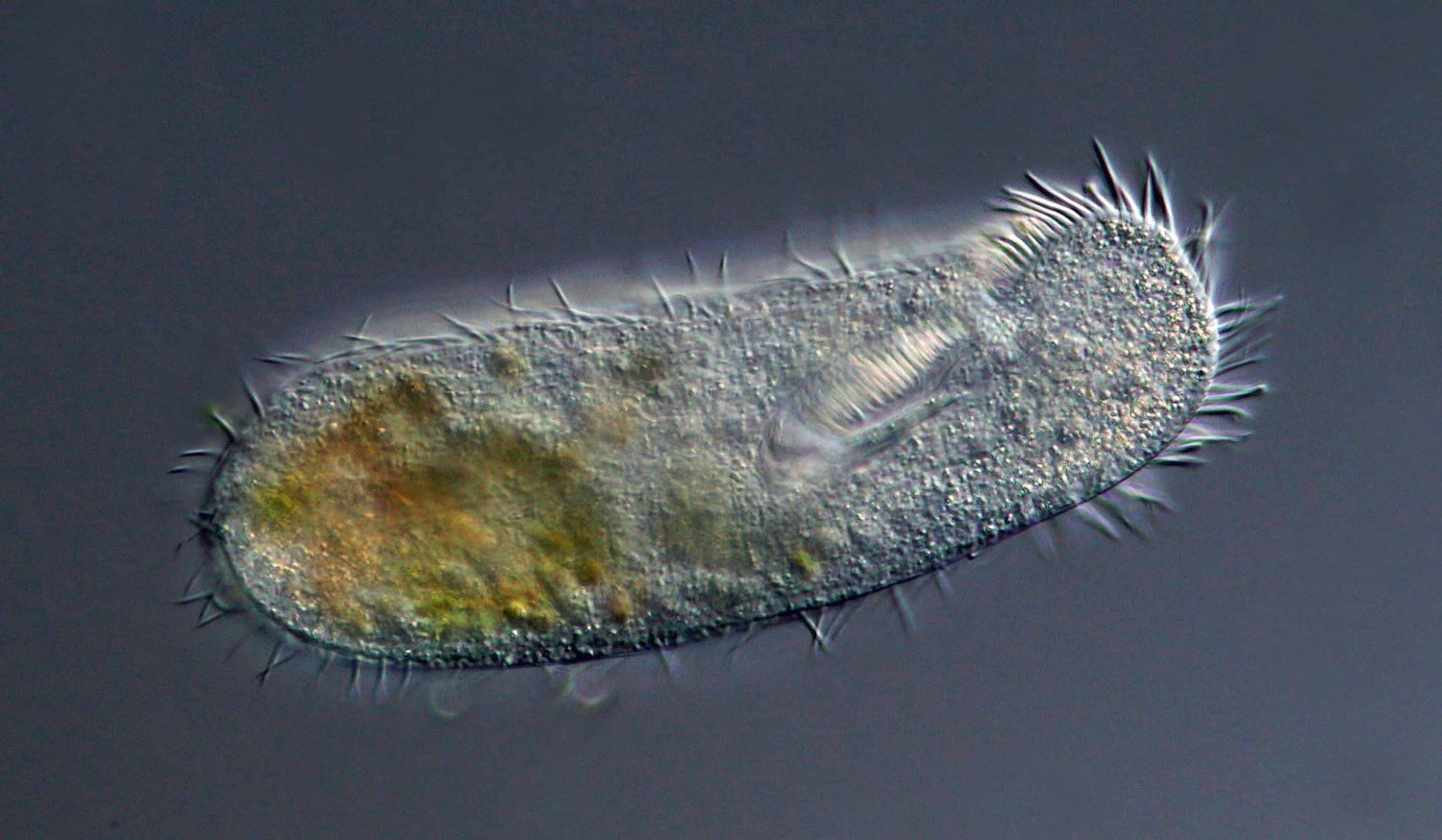

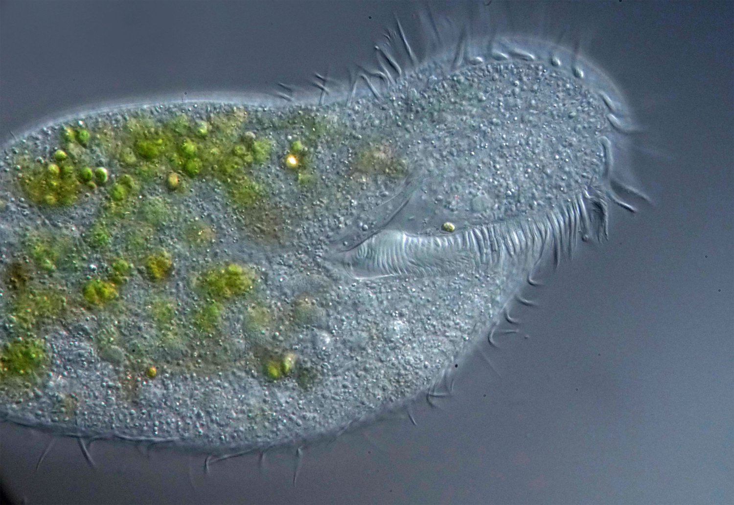

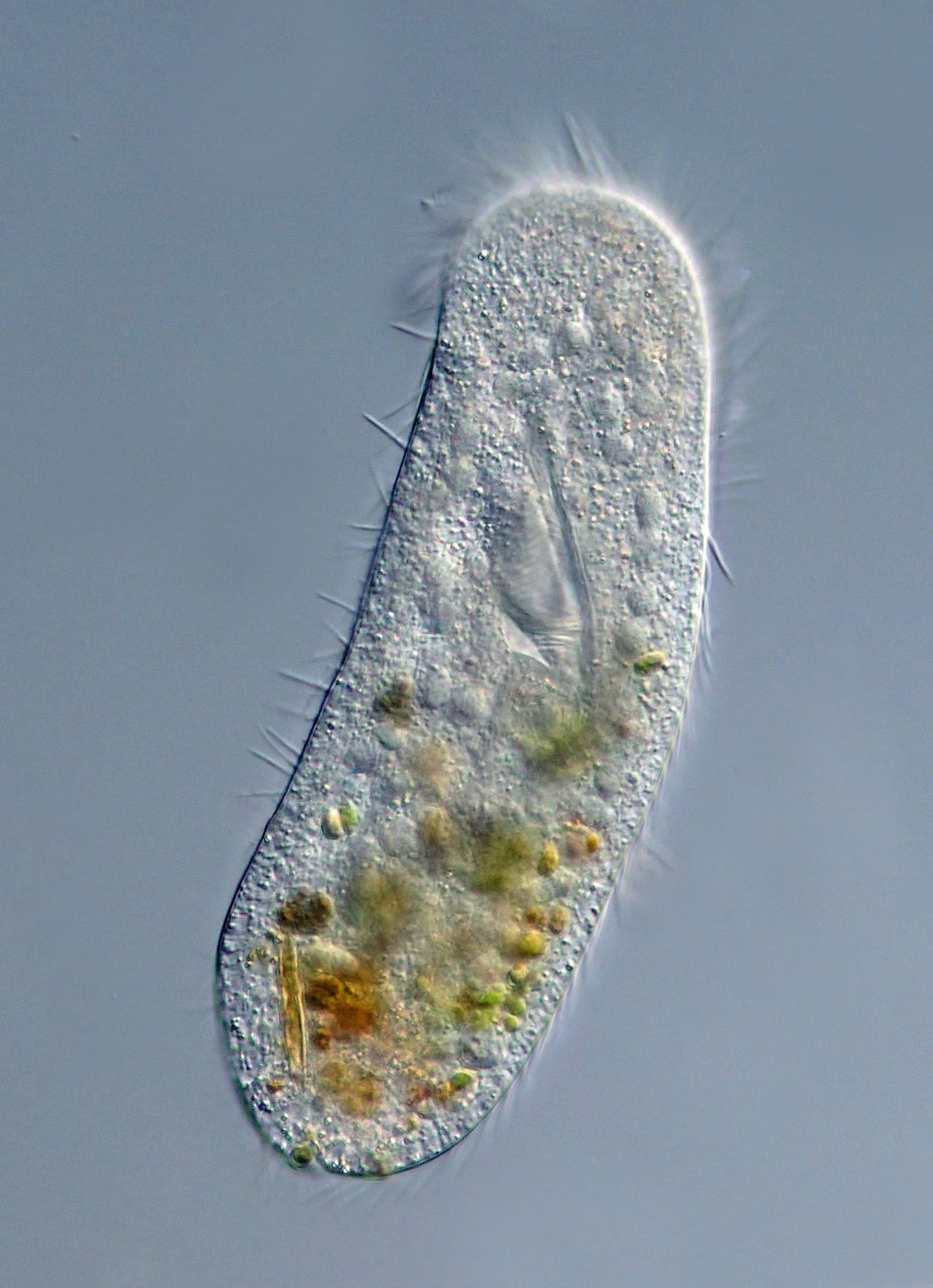

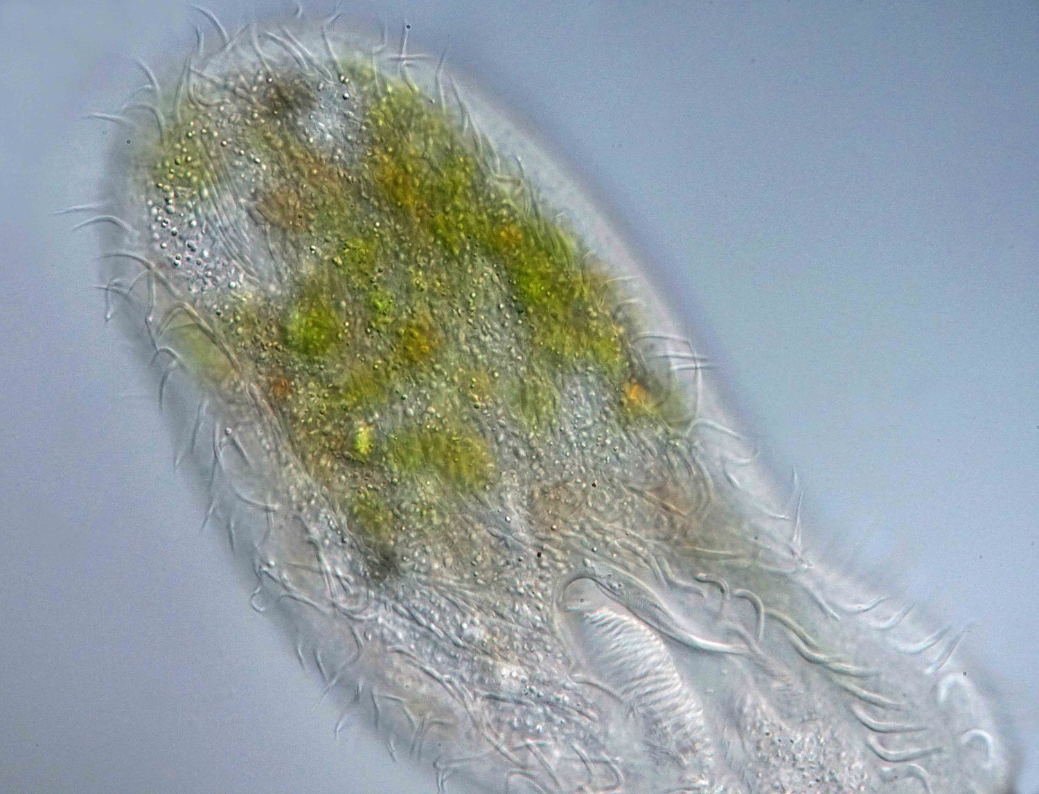

Wenn ich nur wüßt, was es ist. Cilitaten sind interessant, aber es gibt so viele. Dieses habe ich in meinem Aquarium gefunden (24°C). In der Literatur komme ich nicht viel weiter, als dass es wohl die Familie Oxytrichidae ist, und ggf. Paraurostyla sp. sein könnte. Aber isses das auch? Wer kann helfen. Das Tierchen ist ungefähr 250 µm lang.
Ich habe gesehen, dass Angie vor Jahren auch mal in dieser Sache unterwegs war. Ist da was bei rausgekommen?
Grüße nach eineinhalb Stunden Recherche
Aufnahme bei 40x mit Plan Fluotar und DIK
AQ Ciliat 002.jpg (208.31 KiB) 15813 mal betrachtet
AQ Ciliat 009.jpg (235.38 KiB) 15813 mal betrachtet
Aufnahme bei 100x Öl des Mundfeldes mit Plan Fluotar und DIK
AQ Ciliat 007c.jpg (293.84 KiB) 15813 mal betrachtet
AQ Ciliat 010a.jpg (339.12 KiB) 15803 mal betrachtet

ich finde toll, dass Du Dich auch an die Hypotrichen heranwagst.
Es ist immer schwer die zu bestimmen. Deine letzte Aufnahme ist schon sehr gut. Man muss die Anordnung und Anzahl der Cirren bäuchlings und in der Kopfregion immer gut erkennen. Das ist bei den Hypotrichen oft schwer, da sie nicht in eine Fokusebene zu legen sind. Experten bevorzugen daher eher die Versilberung, als zu versuchen dies an den agilen Kreaturen einzuschätzen. Dennoch bekommt man das mit schiefer Beleuchtung oder DIC gut hin, benötigt aber einige Geduld und viele Aufnahmen der zappeligen Viecher.
Paraurostyla weissei wäre deutlich durch eine kortikale Granula (dorsal) erkennbar, die meist deutlich goldgelb oder gelbgrün in einem Liniensystem angeordnet ist. Um diese Farbgebung einzuschätzen sind DIC Aufnahmen manchmal wenig hilfreich. Allerdings scheint mir dies bei Deinem Exemplar auch nicht der Fall. Auch passen die zwei-reihigen Ventralcirren hier nicht. Paraurostyla haben mehrere Reihen von Ventralcirren über die ganze Bauchseite verteilt. Würde davor aber noch einige Abbildungen der Kopf- und Bauchregion sehen, bei denen die Ansätze der Frontalcirren, Buccalcirren und die Anordnung der mittleren Cirren deutlich zu erkennen sind. Ferner hat das abgebildete Exemplar für meinen Geschmack zu viele Transversalcirren, um als Paraurostyla durch zu gehen. Ich hier meine 7 oder mehr in einer Reihe zu zählen. Auch das weist nicht auf die Oxytrichen, sondern auf andere Gattungen hin.
Ich tippe nicht auf Paraurostyla. Ich hatte die vier Bände von Helmut Berger kurz überflogen und war bei den Urostylidea hängen geblieben.
Ich habe Dir mal das Schema der Anordnung der Cirren bei den Urostylidea angehängt, an dem ich mich hier eher orientieren würde. Hier stimmt schon vieles mit Deiner Aufnahme überein.
PS: Täusche ich mich, oder haben Deine Viecher tatsächlich nicht zwei große, sondern viele Macronuclei oder gar einen moniliformen Macronucleus?
Literatur: Berger, H. Monograph of the Urostylidea. Springer 2006.

die tatsächliche Anzahl der Ventralcirren in Deiner letzten Aufnahme ist schwer einzuschätzen. In Deiner Abbildung würde ich hier nur eine zwei-reihige Linie von Ventralcirren finden (mittlere Pfeile), was eher auf Holosticha hinweisen könnte. Wie gesagt orientiere ich mich auch an den 7-8 dicht nebeneinander liegenden Transversalcirren am hinteren Ende. Das ist auf einzelnen Fotos manchmal schwer einzuschätzen. Lebend beobachtet kommt man oft zu anderen Ergebnissen, als im Foto. Wie ist es bei der Lebendbeobachtung gewesen? Hattest Du ebenfalls nur diese mittlere Cirrenreihe gesehen oder mehrere nebeneinander liegende Cirrenreihen verteilt über die ganze Bauchseite? Was mich irritiert sind die mehrreihig angeordneten Cirren an der rechten Marginalreihe in Deinem Bild (gegenüberliegende Pfeile). Waren hier rechts und links eine oder zwei nebeneinander liegende Cirrenreihen am Rande zu erkennen? Im Foto geht das manchmal auch durcheinander, weil die Cirren wellenförmig schlagen und in der Fokusebene angeschnitten wie mehrere Reihen erscheinen können.
Ebenfalls wichtig ist die Kernfigur. Die von Dir genannten (Para-) Urostyla Arten besitzen nur zwei recht große Macronuclei mit angelagertem Micronucleus, die sich auf die beiden Körperhälften verteilen. Bei Dir sind vermutlich mehrere Macronuclei wie an einer Schnur (moniliform) zu sehen. Das könnte zweierlei bedeuten: Entweder handelt es sich (1) um einen Kernzerfall nach vorausgegangener Kopulation (eher selten zu sehen), oder um (2) einen multiplen oder moniliformen Großkern (in Ruhephase). Dazu müsste man verschiedene Exemplare abbilden, eventuell nach mehreren Stunden oder Tagen in der feuchten Kammer noch einmal beobachten, wie sich die Kerne nach weiteren Teilungen entwickeln.
Handelt es sich hier tatsächlich um eine Art, die viele Großkerne, eventuell auch einen moniliformen Macronucleus besitzt, sowie nur zwei-reihig angelegte Ventralcirren zu beobachten, dann wäre zusammen mit den vielen (nicht nur 6) Transversalcirren am Hinterende Holosticha (z.B. monilata) ein wahrscheinlicher Hinweis.
Der Einschätzung von Zoochlorellen möchte ich zunächst nicht folgen. Diese großen Arten fressen gerne Algen. Dabei handelt es sich aber nicht um Zoochlorellen.
Übrigens: Paraurostyla viridis wurde nach dem Erscheinen des Ciliatenatlas (Foissner et al., 1991) von Berger (2006) inzwischen wieder in Urostyla viridis umbenannt. Gründe sind taxonomischer Art. Dabei geht man teilweise von dem beschreibenden Erstautor aus, bei erforderlichen Umsortierungen in andere Gattungen eben auch von den Artmerkmalen aus, was neuerdings teilweise auch genetische Untersuchungen nahelegen. Foissner hat mehrfach Arten umgestellt, wobei spätere Autoren dem manchmal folgen, manchmal nicht und eine neuerliche Revision vornehmen. Helmut Berger war ja selbst auch am Ciliatenatlas beteiligt. Er hat sicherlich seine Gründe. Foissner selbst hat einige seiner Umstellungen auch später wieder zurückgenommen. Das wird die Zeit klären. Ausgehend von genetischen Untersuchungen wird die Artbestimmung der Hypotrichen allerdings noch unübersichtlicher... [smile_xd.gif] Das liegt allerdings wohl auch daran, dass man derzeit oft nur kleine "Subunits" der ribsosomalen DNA zur Artbestimmung heranzieht. Diese Abschnitte der Gene können bei morphologisch unterschiedlichen Arten manchmal sehr ähnlich sein, bei morphologisch ähnlichen Arten zu kuriosen Umstellungen führen, aufgrund großer Variationen dieser Genabschnitte. Auch Spirostomum ist gerade im Wandel. Mein eigenes Projekt wird hier sicherlich einen Beitrag leisten.
