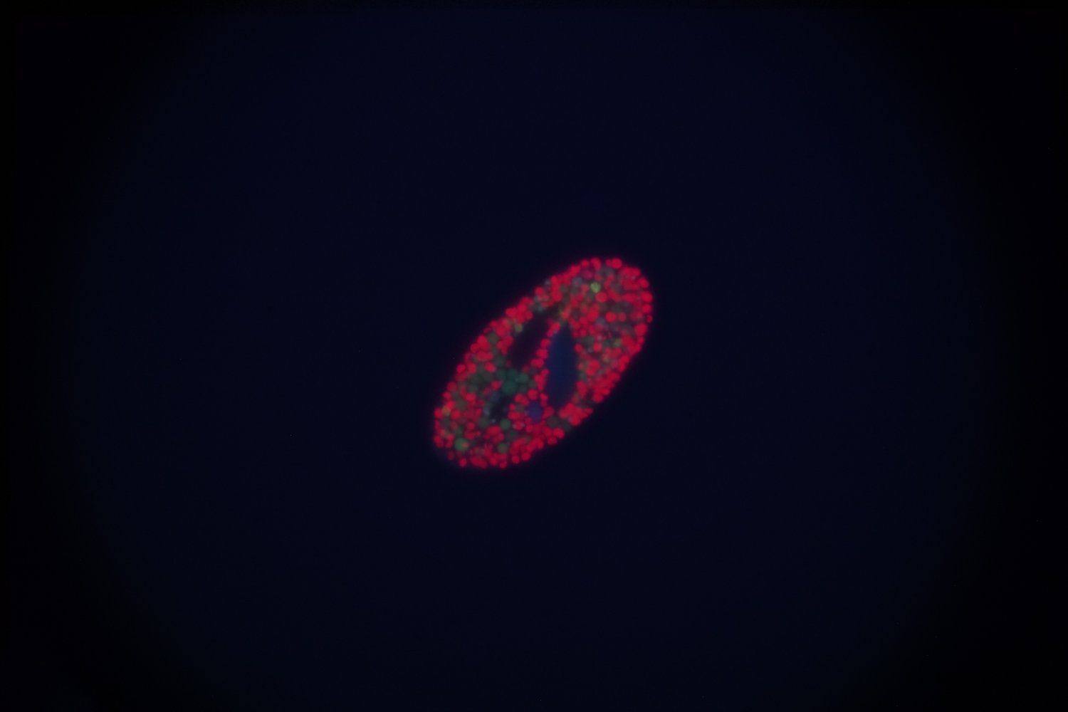

Ich bin mal so frei und hänge hier ein paar Fluoreszenzaufnahmen von Paramecium bursaria an. Gefärbt wurde mit deiner Doppelfärbung, also Acridinorange und Hoechst 33342.
Anregung mit 365nm LED von Nichia.
Anregungsfilter Metallinterferenzkurzpass 490nm.
Strahlteiler mit 400nm Kante. Das Foto und der erste Teil des Videos wurden mit einem Farbglassperrfilter Langpass 500nm erstellt, im späteren Teil des Videos schalte ich weitere Langpassfilter durch:

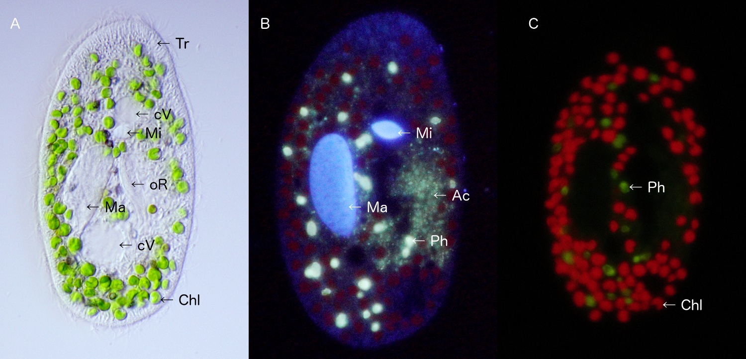

Tolle Aufnahme. Noch besser funktioniert, der in meinem Artikel beschriebene Triplebandfilter, der die dominante Autofluoreszenz des Chlorophylls unterdrückt. Ein wenig mehr bekommt man heraus, wenn man die Farbkanäle gesondert bearbeitet. Die ersten beiden Aufnahmen habe ich nach Fertigstellung der UV-LED für mein AxioLab.A1 quasi als Testaufnahmen mit einem Plan-Neofluar 40x/0,75 Trockenobjektiv erstellt. Die letzte Aufnahme aus dem Jahr 2018 wurde noch mit einem Zeiss Multi-Immersionsobjektiv 40x/0,9 aufgenommen.
Sehr schön erkennt man die unregelmäßig verteilte DNA im somatischen Macronucleus, der eine "löcherige" Struktur aufweist, während der Micronucleus meist homogen gefärbt erscheint. Derartige Strukturen der gefalteten DNA sind auch in den Zellkernen vieler Hypotricher zu sehen.
Legende:
Ma - Macronucleus
Mi - Micronucleus
Tr - Trichocysten
cV - kontraktile Vacuole
Ph - Phagosom, Nahrungsvesikel
Chl - Chloroplasten der endosymbiotischen Chlorella
Ac - Acidosom, Vesikel, welche saure Verdauungsenzyme in die Phagosome transportieren

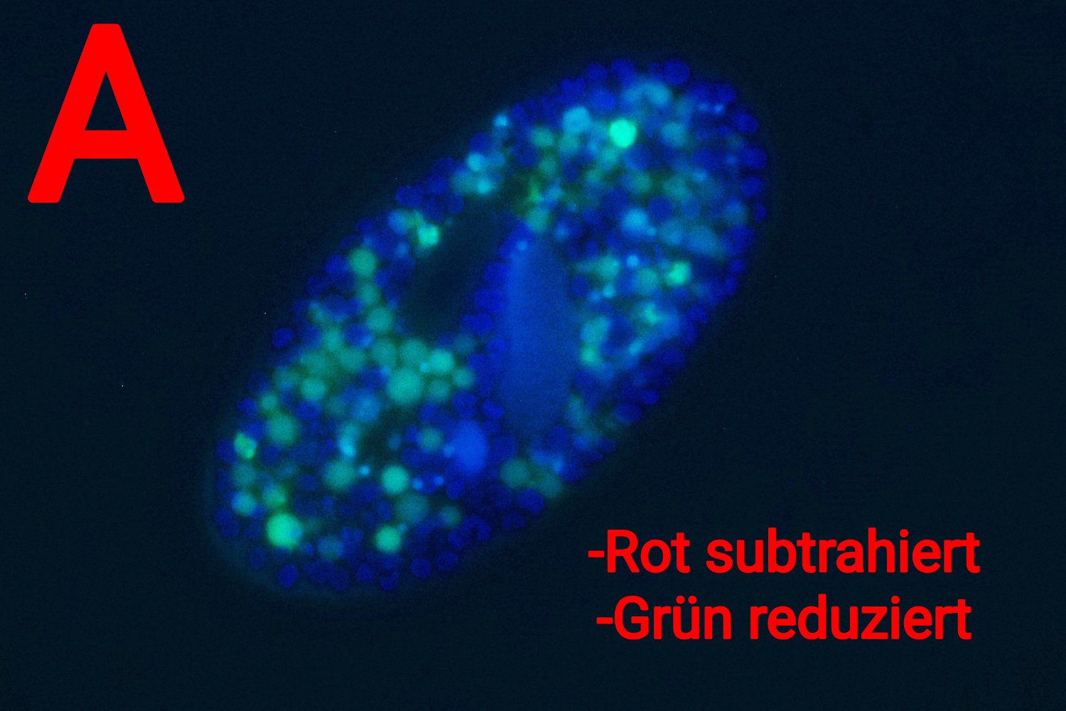

Dann weiß ich ja schonmal in welche Richtung es geht, zumindest was Fotos angeht. Das gezeigte Still Bild wurde übrigens mit Iso4000, 1/3s mit meiner Sony a6500 aufgenommen. Man sieht schon recht deutlich die von dir angesprochenen Einschränkungen des Dynamikbereichs. Die Farbabstufungen deiner Aufnahmen sind deutlich differenzierter. Ich habe mir mal erlaubt einzelne Farbkanäle zu bearbeiten.
Kritik erwünscht.

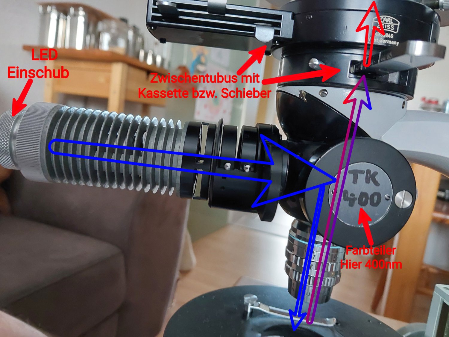

Ich nutze eine ziemlich eigenwillige Konstruktion eines alten Zeiss West Mikroskops aus der "Standard-Reihe" mit einer alten Version eines Auflichtkondensors der sich auch für Auflicht Fluoreszenz eignet: Vorteil an diesem Dinosaurier ist die Möglichkeit den Anregungsfilter, Dichroit und Sperrfilterkassette schnell und unabhängig voneinander austauschen zu können. Ich habe etliche verschiedene Filter zum Anpassen/Durchprobieren, die ich günstig erstehen konnte.
Zum Beleuchten nutze ich diverse Farb-LED's (365nm, 385nm, 405nm, 440nm, 467nm, 530nm)
Die Objektive sind endlich Optiken von Nikon, aus den 90ern. Meist Fluorid-Systeme oder Planapos.
Dieser zusammengefrickelte Eigenbau funktioniert erstaunlich gut, wenn man die richtigen Komponenten kombiniert und an das Fluorochrom anpasst.
