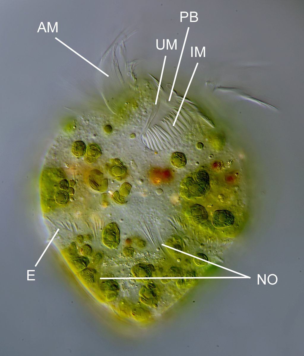

Liebes Tümplerinnen und Tümpler,
das Rütteltier Limnostrombodium viride ist natürlich kein unbekannter Organismus und wurde im Mikro-Forum auch schon sehr exzellent dargestellt (https://www.mikroskopie-forum.de/index. ... 5#msg75675).
Der Name sagt es nicht ganz. Eigentlich steht es still, um dann plötzlich abzuhauen. Es rüttelt eigentlich nicht. Ich hatte das Glück, dass mein Individuum sehr lange stillstand. Es ist ein spirotriches Wimperier, das bei Kahl (1932) noch als Strombidium viride aufgeführt wurde. 1995 wurde es von Krainer umbenannt in Limnostrombidum viride. Die Größe meines Tierchens war 100x80 µm. Etwas größer als in der Literatur beschrieben. Aber vielleicht war es schon etwas flachgelegt. Es stammt aus einem Tümpel in Kronberg.
Den ausführlichsten Beitrag zu dem Tier habe ich bei Foissner/Berger/Schaumburg (1999) gefunden, und richte mich deshalb mit meinen Bezeichnungen danach.

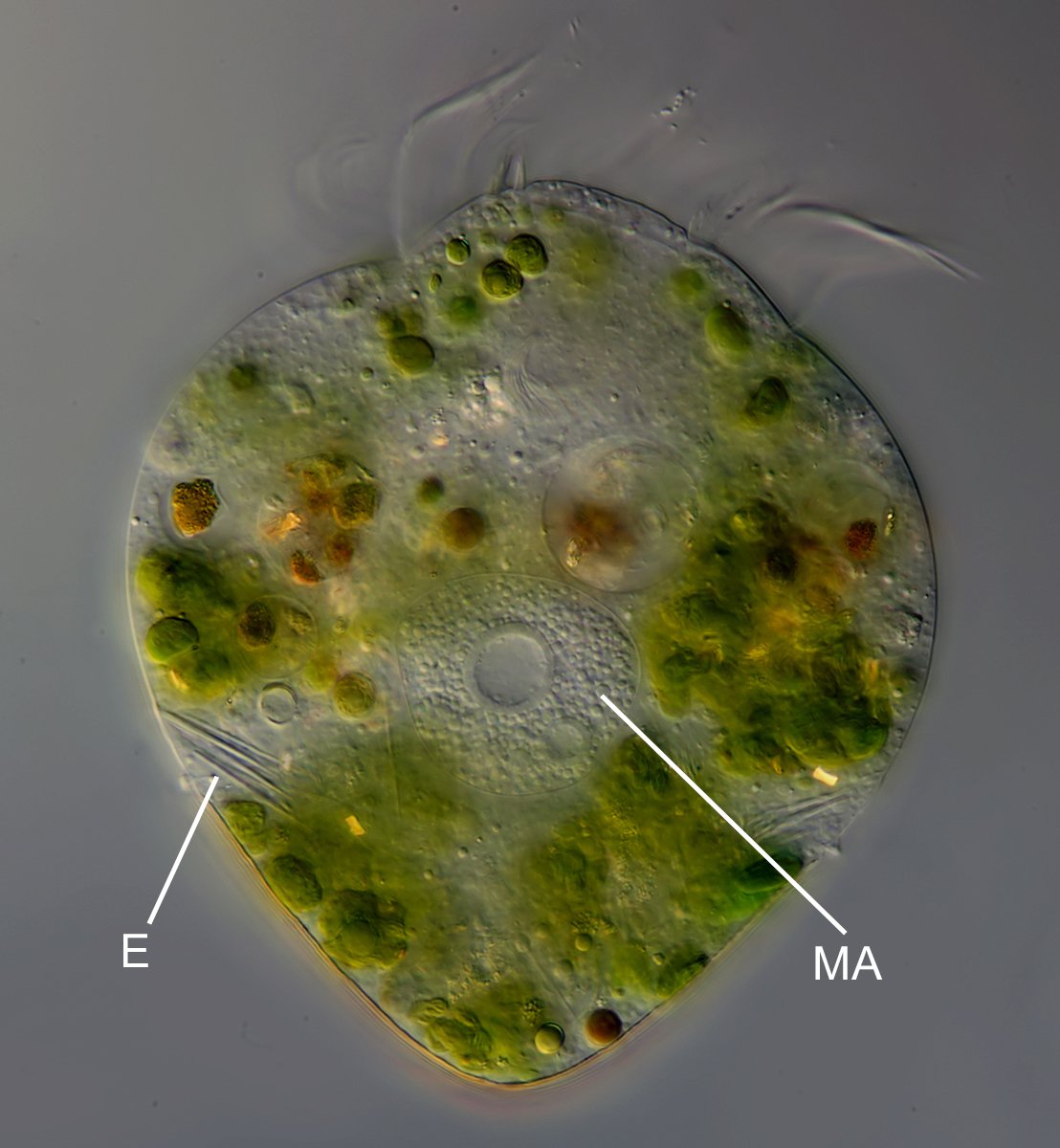

MA – Makronukleus (dieser hat zwei Binnenkörper, wie bei Kahl erwähnt, die aber wohl nicht die Makronuklei sind)
UM – Undulierende Membran
AM – äußere Membranelle der adoralen Zone
IM – innere Membranelle
PB – Grund des Peristoms

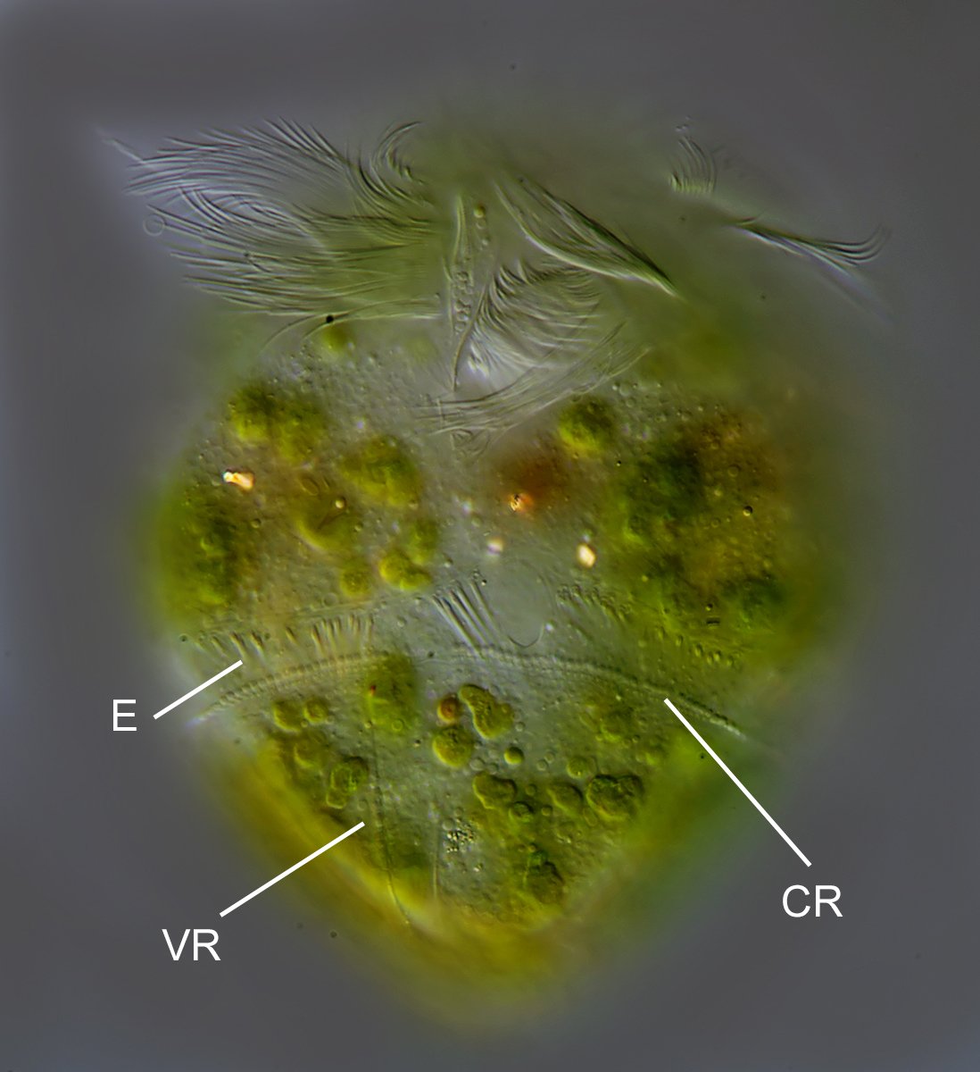

CR – umlaufende Cilienreihe; die Cilien der umlaufenden Cilienreihe sind sehr kurz. Man kann aber links erkennen, dass es eine Art Zapfen ist, jeweils mit einem Köpfchen

VR – ventrale Cilienreihe
E – Extrusomen bzw. Extrusomengürtel
NO – Neoformationsorganell (das bei der Teilung und Neubildung des Pereistoms eine Rolle spielt), zu erkennen sind nur Teile des Kanals

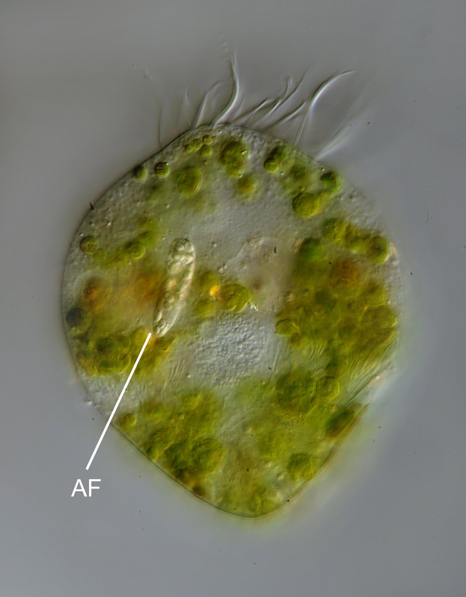

AF - Augenflagellat (diese Abkürzung ist von mir); es könnte sich hier um Astasia oder Rhabdomonas handeln. Ein Augenflagellat ohne Auge und Chlorophyll (sonderbar).
Was ich nicht erkannt habe, sondern auf einem Bild nur erahnen konnte, ist die Felderung im hinteren Bereich mit polygonalen Platten.
Viel Spaß beim Anschauen

Re: Limnostrombidium viride
Verfasst: 3. November 2022, 09:17
von Michael
exzellent dargestellt und beschrieben - toll!
...wurde im Mikro-Forum auch schon sehr exzellent dargestellt (https://www.mikroskopie-forum.de/index. ... 5#msg75675)...
Da gefallen mir aber Deine Fotos um einiges besser. Hast Du da mit Blitz gearbeitet?
Verfasst: 3. November 2022, 10:50
danke für das Lob. Ja, ich habe geblitzt. Zwar war das Tierchen insgesamt ziemlich ruhig, aber die Wimpern waren zu stark in Bewegung. Und mit dem 63x ist dann doch zu wenig Lampenlicht vorhanden. Ich muss mal was mit meinem Lampenhaus probieren. Aus Platzgründen musste ich das drehen, weil ich noch den Spiegelkasten für den Blitz drangesetzt hatte. Und jetzt meinte jemand, dass es vielleicht einen Unterschied macht, ob die Glühwendel senkrecht oder waagerecht vor dem Lichteintritt ins Mikroskop liegt. Ansonsten habe ich noch was bei der Fotobearbeitung probiert, deshalb die dunklere und etwas mehr leuchtende Anmutung. Hatte ich sonst immer heller.
Verfasst: 8. November 2022, 18:20
tolle Aufnahmen.
Bezüglich der Größe Deines Fundes war ich zunächst nicht besorgt. Jedoch macht mich das Fehlen der polygonalen Plattenmuster der Pellicula am Hinterende in Deinen Aufnahmen stutzig. Es ist bei Foissner et al. (1999) erwähnt und hier und auch bei Plewka deutlich abgebildet. Diese Struktur müsste eigentlich in Deinen Oberflächenaufnahmen direkt unter der "circumferential ciliary row", nennen wir es das "Gürtelband", beginnen. Vielleicht kannst Du nachtragen, ob Du das gesehen hast, oder in Deinen Aufnahmen irgendwo abgebildet findest. Andernfalls gibt es zumindest einen Hinweis auf eine andere Art. Nicht auszuschließen, dass es eine Verwechslung oder eine neu zu beschreibende Art wäre.
Verfasst: 9. November 2022, 15:38
stimmt, aber Roli Durrer hat die Art auch aufgenommen und auf seiner Webseite gezeigt (https://mikrokosmos.gallery/ciliaten/li ... ium-viride), und da sieht man die Struktur auch nicht. In meinen Bestimmungsbücher gab es aber keine Alternative, die hingekommen wäre. Und auch auf den anderen Bildern, die ich habe, sehe ich die Struktur nicht. Ich werde aber noch mal eine Probe ziehen, da das bei mir um die Ecke ist, und sehen, ob ich das Tierchen noch mal finde.
