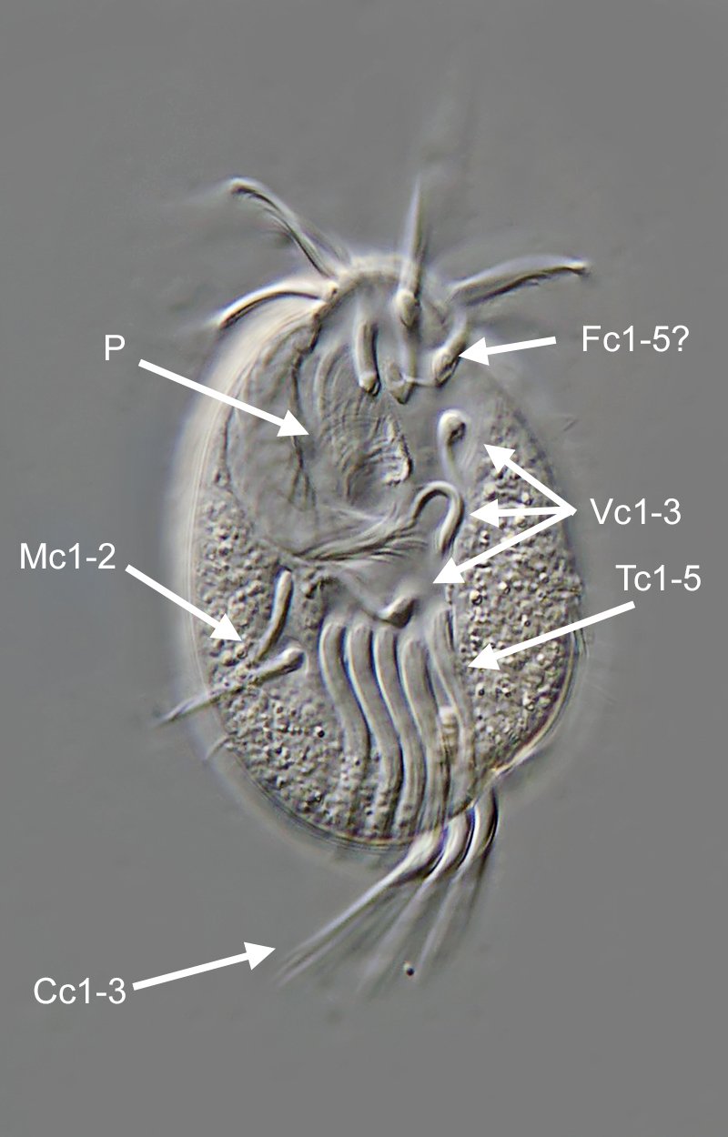

Liebe Tümleerinnen und Tümpler,
ich war mal wieder im Brackwasser unterwegs, diesmal an der Schlei bei Kappeln (Rückeberg). Ich stelle hier nur einen Organismus vor, der für mich spannend war, da ich schonmal Uronychia transfuga vorgestellt habe. Hier die kleine 80 µm lange Schwester, Diophrys appendiculata. Es kommt bei der Bestimmung vor allem auf die Cirren an. Deshalb habe ich ein Bild mit Beschriftung zugepflastert. Die Bedeutung:
Fc = Frontalcirren (das sollen 5 sein; da sind zwar eine Reihe, aber so ganz genau kann ich sie nicht zählen)
Vc = Ventralcirren
Mc = Marginalcirren
Cc = Caudalcirren
Tc = Transversalcirren
P = Peristom

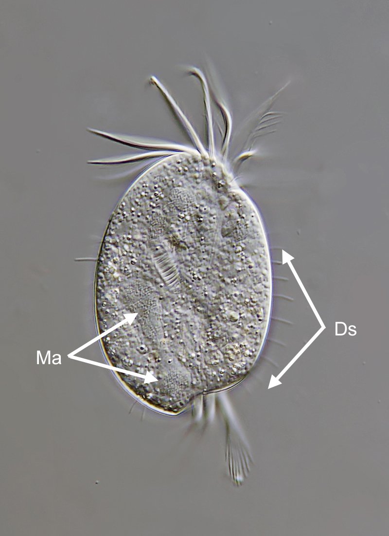

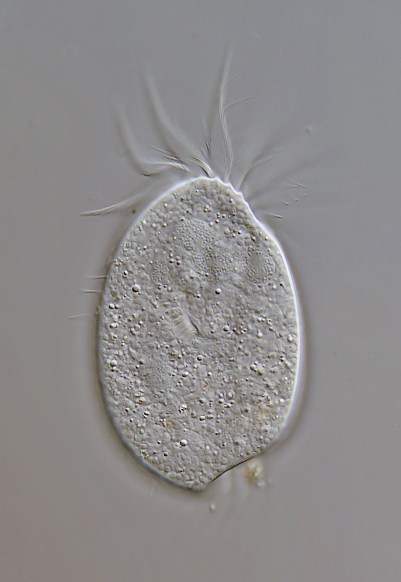

Auf dem zweiten Bild sieht man die Dorsalcilien (Ds), die bei Kahl (1932) als Rückenborsten bezeichnet werden. Das trifft es ganz gut. Der Makronucleus (Ma) ist in zwei Teile gegliedert. Ich finde, es sieht mindestens auf dem dritten Bild auch so aus, als hätte das Tierchen Parasiten.
