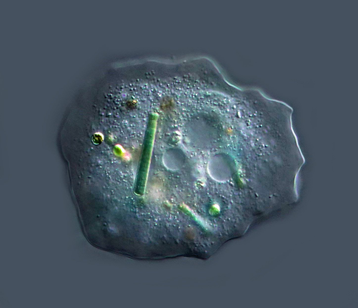

Wenn ich mir das so anschaue, würde ich lieber die Grünalgen essen, die schon gefutterten Blaualgen sehen weniger einladend aus. Aufgenommen mit 40x Plan Fluotar im DIK, gestackt aus fünf Bildern. Durchmesser ca. 80 µm. Die Probe ist aus meinem Süßwasseraquarium, 24°C. Da gibt es ziemlich viele Amöben, siehe das zweite Bild, ebenfalls mit 40x ungestackt. Auf dem dritten und vierten Bild sieht man den Kern (N).

Der Kern erscheint vermutlich wegen der Schärfeebene ringförmig
A. proteus 3.jpg (104.39 KiB) 17952 mal betrachtet

Bei Deinen Amöben handelt es sehr sicher nicht um Amoeba proteus. Leider kann ich Dir nichts weiter dazu sagen. Nacktamöben sind eine ziemlich schwierige Kiste.

Danke Angie! Ich könnte das wieder an Ferry schicken, aber den habe ich in letzter Zeit ein bisschen oft angeschrieben. Ich warte mal ein paar Tage. Und was die Bestimmerei angeht, so sind auch die Ciliaten ein kleines Trauma, wenn es nicht die ganz bekannten sind. Da ich im Moment eher schöne Bilder machen möchte, und auf meiner neuen Webseite versuche, Menschen diese Welt näher zu bringen, ist es mir vorerst nicht so wichtig, alles genau zu bestimmen und zu vermessen. Aber was Falsches möchte ich natürlich auch nicht schreiben. Wenn Du auf meiner neuen Webseite grobe Fehler entdeckst, bitte sofort sagen bzw. schreiben: https://kralls.de.

hast Du inzwischen herausgefunden, was es sein könnte? Ich würde sie am ehesten bei Thecamoeba spp. verorten.

da kommst Du aber auf eins meiner ersten Bilder mit dem DMRB zurück, das hatte ich schon ganz verdrängt. Ist ja schon fast zwei Jahre alt. Würde ich heute auch besser hinbekommen. Ich hatte mich ehrlich gesagt nicht weiter um die Bestimmung gekümmert. Aber Dein Hinweis ist gut, danke.
Und ich habe per Zufall vor ein paar Tagen ein Bestimmungbuch zu Amöben gekauft, aus der Kosmos-Franckh-Reihe. Ist zwar ganz einfach und schon von 1958, aber nicht schlecht. Da komme ich tatsächlich auch zu den Thecamoebidae und dort zur Gattung Thecamoeba. Es sind drei Arten angegeben, T. verrucosa, T. striata und T. vesiculata. Da kommt am ehesten T. verrucosa hin. Aber auf der Webseite von Ferry gibt es 18 Arten, und er schreibt, dass es lichtmikroskopisch schwierig ist, sie auseinanderzuhalten. Man kommt aber auch da mit dem Schlüssel ganz gut zu T. verrucosa. Aber Du hast Recht, man sollte bei Thecamoeba sp. bleiden. Ich ändere gleich mal den Betreff.
