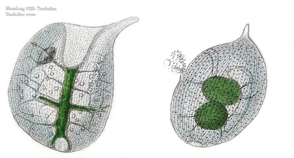

Trachelius ovum (EHRENBERG, 1831) EHRENBERG, 1838
Ehrenberg 1838 – Trachelina
09_Ehrenberg 1838_Trachelius ovum.jpg (152.29 KiB) 10614 mal betrachtet

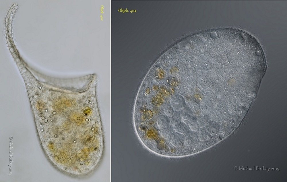

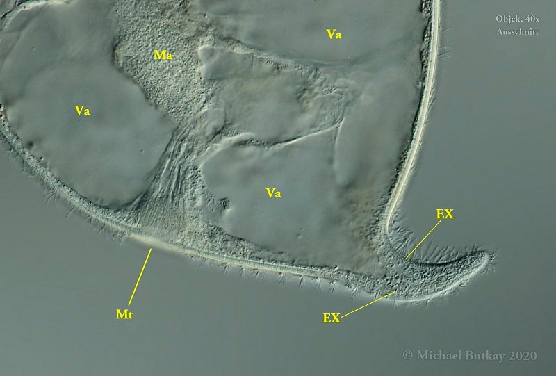

Betrachtet man sich Trachelius ovum in einer Blockschale unter dem Steromikroskop, fällt er durch seine Größe und leicht rotierende weißliche Körperform, mit kurzem Rüssel, auf. Die Schwimmbewegung ist gemächlich und nicht von hetze geprägt. Pepitiert man ihn auf einem Objektträger und legt direkt ein Deckglas auf, sieht man unter dem Mikroskop, dass er seinen kurzen Rüssel eingezogen und meist etwas gequetscht aussieht, oval (Bild 1). Das ist der meiste Fehler der Hobbyplanktologen. Besser ist hier, dass Deckglas mit Vaseline-Füßchen zu versehen. So verhindern wir, dass er seinen kurzen Rüssel einzieht und wir können ihn noch so eine Weile unter dem Mikroskop gut studieren Bild 2. In der lateralen Ansicht beobachtet, ähnelt sein Rüssel einem Dreieck Bild 7, an dessen Basis eine Runde Mundöffnung (Mt) Bild 5, liegt. Im Rüssel entlang des Mundwulstes kurze, stäbchenförmige Extrusome (E) Bild 7.
Der Rüssel ist im gequetschten Zusand nicht mehr zu erkennen.
01_Trachelius ovum_I4A0261_08-03-2020b_hf.jpg (100.88 KiB) 10614 mal betrachtet

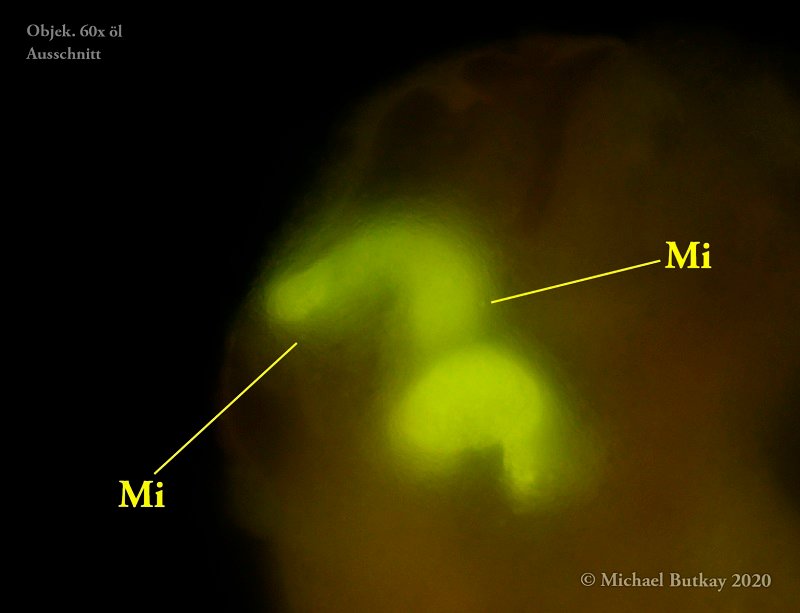

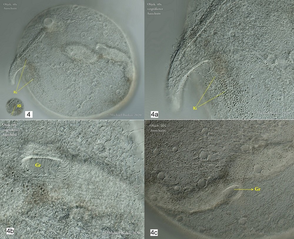

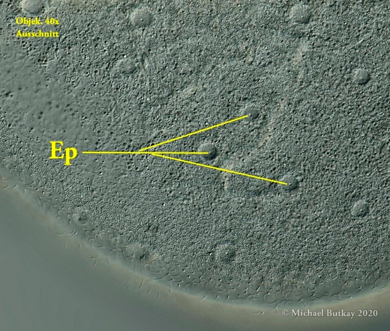

Als nächstes studieren wir seinen Körperbau, der hier durch sein stark vakuolisiertes Plasma (Va) auffällt, (Bild 1, 7). Setzt man den Fokus etwas höher, erkennt man, dass seine ganze Zelle mit vielen kleinen kontraktile Vakuolen (cV) auf (Bild 2, 3), überseht ist. Bei genauem Hinsehen können auch sehr gut die Exkretionsporen (Ep) erkennen (Bild 6). Der Makronucleus fällt durch seine Größe und seiner Hantelform auf Bild 2, 3, auf. Die Mikronuclei (Mi), laut Literatur sind mehrere Vorhanden, konnten selbst in der Fluoreszenz nur schwer erkannt werden, Bild 8. In Ventro-Lateral sehen wir eine kleine Grube (Gr) (Bild 1, 2 4, 6), die man im ersten Moment für seinen Mund (Mt) halten könnte (Bild 3, 5). Diese Grube dient als Saugnapf, was auch Sinn macht, da im Fließgewässer bei der Nahrungsaufnahme, T. ovum sich nicht halten und abdriften würde. Beim weiteren Fokussieren fallen im Plasma kleine braune Körnchen, lipsoide Granula (lG) auf, die auf Stoffwechselprodukte hinweisen Bild 4b, 4c. Setzen wir zu Letzt den Fokus nochmals auf die Zelloberfläche, wo der Mundtrichter (Mt) sizt, Ausschnitt Bild 5, erkennen wir die unterschiedlichen Bewimperungen des Zellmundes. Wir haben eine periorale Wimpernreihe (pe) und eine circumorale Wimpernreihe (ci) die sich dicht neben dem Rüssel entlangzieht. Der Mund ist von vielen, sehr zarten Stäben umgeben, die einen keulenförmigen, dickwandigen Trichter bilden Bild 5.

Im Bild 4c die Gr = Grube, die als Saugnapf dient, lG = lipsoide Granula,
4-4d_Trachelius ovum.jpg (241.42 KiB) 10614 mal betrachtet
Mt - Der Mund sieht aus wie ein Trichter, Ci = circumorale Wimpernreihe, pe = periorale Wimpernreihe
05_Trachelius ovum_i4a3338_17-04-2020b.jpg (137.85 KiB) 10614 mal betrachtet
Ep = Exkretionsporus einer kontraktilen Vakuole sind sehr klein und leicht zu übersehen.
06_Trachelius ovum_I4A3323_18-04-2020b.jpg (188.85 KiB) 10614 mal betrachtet
E = Extrusome (Toxicysten), Ma = Makronucleus, Mt = Mundtrichter, Va = Vakuolen
07_trachelius ovum_i4a3321_18-04-2020b.jpg (81.97 KiB) 10614 mal betrachtet
Der Makronucleus wurde mit Acridin-Orange-Zinkchloris angefärbt. Der Mikronucleus ist nicht leicht zu erkennen.
08_Trachelius ovum_I4A3938_2019-10-25a.jpg (54.6 KiB) 10614 mal betrachtet

Trachelius ovum wird meist im gequetschten Zustand mit Paradileptus elephantinus verwechselt, wobei P. elephantinus einen wesentlich längeren Rüssel und einen rosenkranzförmigen Makronukleus besitzt. Seine vielen kleinen Kontraktilen Vakuolen sind über den ganzen Körper verteilt, säumen aber im gequetschten Zustand sehr auffällig das Ektoplasma Bild 10.
Paradileptus elephantinus wird gen mit Trachelius ovum verwechselt. Links mit, rechts ohne Vaselinefüßchen. Der Rüssel wird meist sofort amputiert.
10_Paradileptus elephantinus.jpg (105.03 KiB) 10614 mal betrachtet
