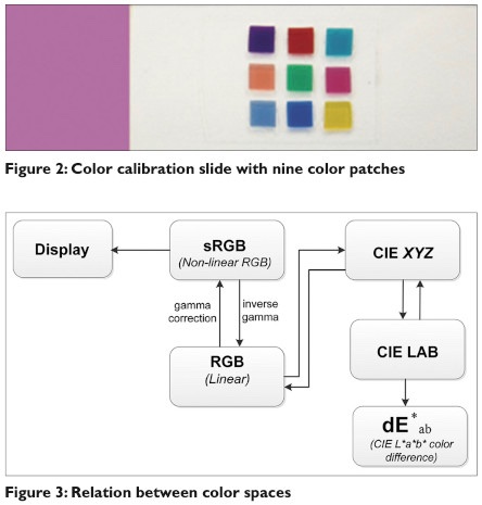

Ich persönlich glaube, dass das Gegenteil der Fall ist: Farbe ist nicht beliebig, ist genormt, es gibt eine Reihe internationaler Standards und Normen, deren erforderliche Bearbeitung aktuell diskutiert wird. Und die Farbe hat in der Mikroskopie offenbar auch einen hohen Stellenwert. Diese Arbeit fiel mir vor einiger Zeit als erstes ins Auge:
Bautista, Pinky A., Noriaki Hashimoto, and Yukako Yagi. "Color standardization in whole slide imaging using a color calibration slide." Journal of pathology informatics 5 (2014).
Hier werden einige mathematische Grundlagen dargestellt und auch ein Praxisbeispiel zur Farbkalibration des Detektors für histologische Präparate. Ich habe unten eine Abbildung aus dieser Arbeit reproduziert, die solch ein Testpräparat illustriert, das man sich prinzipiell selbst bauen kann. In der Illustration des komplizierten Workflows sind alleine schon vier standardisierte Farbräume dargestellt: sRGB, RGB ("raw"), CIE XYZ und LAB.
Ein Weißabgleich in der modernen Digitalkamera arbeitet prinzipiell ähnlich, orientiert sich jedoch an gefundenen (besser: vermuteten) Weißtönen im Bild selbst.
Die oben genannte Arbeit geht einen Schritt weiter und fragt nach der korrekten Wiedergabe der Farbvektoren selbst. Diese sind im Rohzustand nicht orthogonal, sondern irgendwie linear abhängig. Man kann auch sagen, dass rohe R, G und B Werte nicht rein sind, in die normalen "Farbrichtungen" Rot, Grün und Blau weisen, sondern "schief" stehen, also Mischfarben ausdrücken. In dieser linearen Abhängigkeit drückt sich quasi eine nicht zufrieden stellende Farbwiedergabe mathematisch aus, die gerade zu rücken ist. Man muss da also mit dem mathematischen Hämmerchen die Nägel wieder gerade biegen.

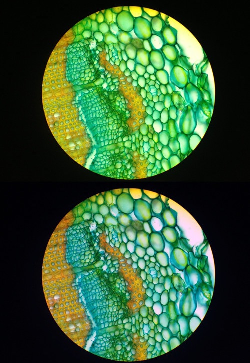

Aber auch das folgende Beispiel einer Fotografie mit einem früher restaurierten Mikroskop verdeutlicht einige "Farbprobleme". Ich habe es früher einmal in einem Vortrag zur digitalen Fotografie gezeigt. Die Farbkorrektur des unteren Beispiels ist sicherlich gut, aber die Kamera, hier ein Handy, saß schief genug auf dem Okular, um durch unerwünscht "schiefe" Beleuchtung - ich meine nicht die schiefe Beleuchtung im Tümpelbereich - eine einseitige, chromatische Aberration der Endlichoptik dieses alten schwarzen "Standard Junior" zu provozieren.
Schritt für Schritt lassen sich meiner Meinung nach solche Dinge natürlich schon korrigieren.
