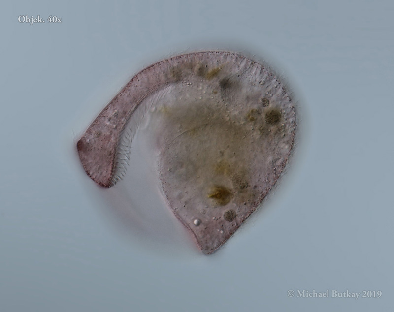

Beim weiteren Durchfokussieren wird der Spalt der Mundhöhle erst richtig sichtbar und sieht „einem Füllhorn“ sehr ähnlich, Abb.3. Auffallend ist die sehr deutlich zu erkennende riesige Mundöffnung, an deren Innenseiten zwei adorale Organellenzonen, eine linke (lW) und eine rechte (rW), sich spiralig von der Mundöffnung her in den Spalt der Mundhöhle (VS) hineinzieht und ein sigmoides Band bildet, Abb, 3+4.
003_Bursaria truncatella_8519.jpg (97.21 KiB) 6966 mal betrachtet
Abb. 3, Optischer Schnitt auf das mächtige Füllhorn von B. truncatella, wo auch sehr gut das sigmoide Band zu erkennen ist.

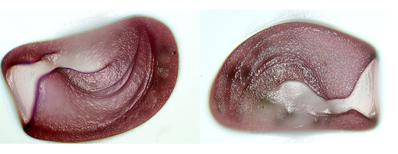

Abb. 4, B. truncatella in seitlicher Ventralansicht. Die Pfeile zeigen das große Wimpernfeld, die adorale Organellen. IW= linke Organellenzone; rW= rechte Organellenzone; VS=Mundhöhle.

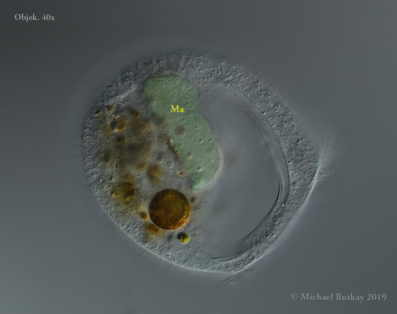

Bei der Nahrungsaufnahme erweist sich die riesige Mundöffnung wie ein „Staubsauger“, wo eingestrudelte Cilaten keine Chance haben zu entkommen. Fügt man der Probe eine neutrale Farblösung hinzu, z.Bsp. Neutralrot, kann man sehr eindrucksvoll diesen Turboeffekt beobachten. Dieser Turboeffekt kann auch sehr gut beobachtet werden, wenn sich B. truncatella an einem Algenfaden, oder am Glasboden während der Nahrungsaufnahme im Detritus fest- bzw. ansaugt.
005_Bursaria truncatella_a.jpg (94.01 KiB) 6966 mal betrachtet
Abb. 5, Einblick in den riesiegen Mundtrichter von B. truncatella, wo man sehr schön die linke Organellenzone erkennen kann. Der Markonucleus ist rechts im Bild zu sehen. Betrachtet man den Ciliaten als ganzes, dann kommen einen die Cilien, hier links im Randbereich zu sehen, sehr klein vor. Die rötliche Färbung kommt von der Fütterung mit Ciliaten, die vorher mit Neutralrot angefärbt wurden. B. truncatella hat diese Färbng mit der Zeit angenommen! In der „Taxonomische und ökologische Revision der Ciliaten des Saprobiensystems – Band I“, pp 430 – 431, wird diese Mundregion eindrucksvoll in REM Aufnahmen gezeigt.

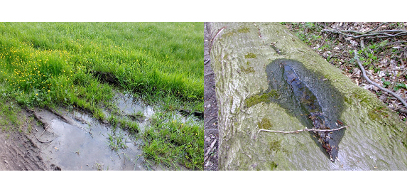

In 2015 wurde aus einer Ackerfurche und einer Baumhöhle, Abb. 11 u.11a, B. truncatella in hoher Abundanz gefunden. Die Ciliaten wurden auch hier in zwei stabilen Größen, >460 µm u. >1050 µm, gefunden, siehe Abb. 9, 9a.
009_Bursaria aus der Ackerfurche.jpg (47.75 KiB) 6966 mal betrachtet
Abb. 9, 9a, B. truncatella aus einer Ackerfurche am „Lüderser Berg“ bei Hannover. Linkes Bild Dorsalansicht, die Pfeile zeigt die linke Wimpernreihe, das adorale Wimpernfeld. Rechtes Bild in Ventralansicht. Die Zellen wurden mit Neutralrot gefärbt.
Abb.10, 10a, ebenfalls beeindruckende plastische Wirkung.
Abb 11, 11a, Die beiden Fundstellen von B. truncatella am „Lüderser Berg“ bei Hannover. An beiden Fundorten wurden fast Monokulturen von Algen gefunden. In der Ackerfurche dominierten zu dieser Zeit zwei Synura- Arten neben einfache Grünalgen. In der Baumfurche dagegen herrschte ein sehr umfangreicher Mittagstisch.

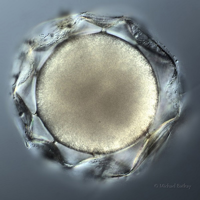

In der Kultur konnten nach wenigen Tagen Cysten von B. truncatella gefunden werden. Die Cysten werden meist durch Erschöpfung der Nahrung, beginnende Austrocknung des Habitats, oder entstehende Fäulnisvorgänge, die die Encystierung begünstigen, hervorgerufen. Cysten können einfach oder wie bei B. truncatella kompliziert aufgebaut sein. Die Membran besteht hier aus mehreren Lagen und ist mit einem Porus, der zum Ausschlüpfen der Zelle dient, versehen. Fast alle Cysten der Ciliaten sind mit besonderen Öffnungen versehen und stellen so eine Verbindung mit der Außenwelt her.
Abb. 12, B. truncatella. Cyste mit komplizierter gestalteter Membran welche mit einem Porus der zum Ausschlüpfen der Zelle ausgestattet ist.
