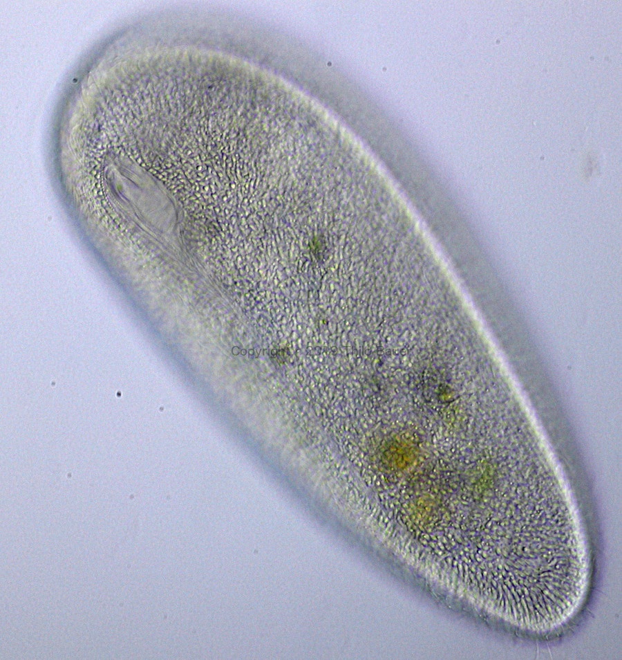

Frontonia leucas ist sehr variabel in der Größe. Einige Exemplare konnten vollständig abgebildet werden (ca. 200-300µm). Ein Exemplar war so groß, dass es lediglich mit dem Objektiv 20x vollständig abzubilden war (>400 µm). Aufgrund dieser enormen Variabilität der Größe kann man die Exemplare leicht für Vertreter unterschiedlicher Arten halten.

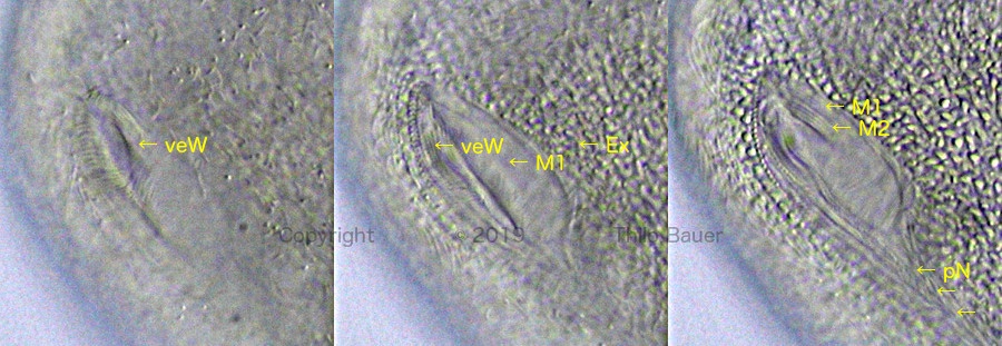

Mit der schiefen Beleuchtung gelangen mir Aufnahmen des Mundfelds eines kleiner bleibenden Exemplars Frontonia leucas in verschiedenen Fokuslagen, während das Individuum inne hielt. Das Mundfeld, die postorale Naht sowie die zahlreichen Extrusome unter der Zelloberfläche sind gut zu erkennen.

Bild 1: Abbildungen des Mundfelds.
Links: Fokus auf die Cilien der Mundregion oberhalb der Zelloberfläche. Man erkennt die vestibulären Wimpernreihen (veW) der Mundöffnung sowie einzelne Wimpern, die der Fortbewegung dienen.
Mitte: Fokus auf die Zelloberfläche. Man erkennt die vestibulären Wimpernreihen und Mundrand. In dieser Fokusebene werden um das Mundfeld herum die zahlreichen Extrusome (Ex) sichtbar, die dicht unter der Zelloberfläche eingelagert sind.
Rechts: Fokus in die Mundhöhle. Man erkennt hier in der oberen Hälfte der Mundöffnung, zwei der bei Kahl und Foissner gezeichneten Reihen der adoralen Membranellen (M1, M2) sowie die postorale Naht (pN), welche nach rechts unten verläuft.
Bild 2: Totalaufnahme. Man erkennt die Lage des Mundfeld, die zahlreichen Extrosome, welche eine dichte Fläche entlang der Zelloberfläche bilden und den Blick in das Zellinnere verwehren, sowie den Verlauf der postoralen Naht. Am äußeren Zellrand sind die Cilien-Reihen erkennbar (oberer und unterer Zellrand).

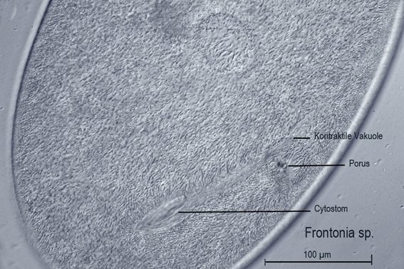

Ich erlaube mir mal ebenfalls eine Detailaufnahme (DIC/40x-Plan-Neofluar) von Frontonia sp. im Bereich des Cytostoms an dieser Stelle einzustellen - nahe des Mundfeldes befindet sich am rechten Rand eine kontraktile Vakuole, in der man den Porus bei Wasserabgabe erkennen kann.
Der Ciliat wurde aus einer Probe (August 2019) des Rheinauensees in Bonn herauspipettiert.

Aus den Proportionen der Aufnahme würde ich vermuten, dass die kontraktile Vakuole sehr nahe dem Mundfeld sitzt (auf der rückwärtigen Seite?). Hattest Du zufällig beobachten können, ob diese Spezies ein oder zwei Vakuolen hatte?

ich muß gestehen, dass ich nicht darauf geachtet hatte, ob die Frontonia-Art, ein oder zwei Vakuolen besitzt. Es ist immer ärgerlich, wenn es sich nachträglich herausstellt, dass ein nicht beachtetes Merkmal ein Bestimmungskriterium für die untersuchte Art ist. Ich muß mir einfach angewöhnen mehr Notizen vom Gesehenen zu fertigen!
Aufgrund der Größe der mikroskopierten Frontonia-Art, würde ich ebenfalls Frontonia leucas als wahrscheinlich ansehen.
