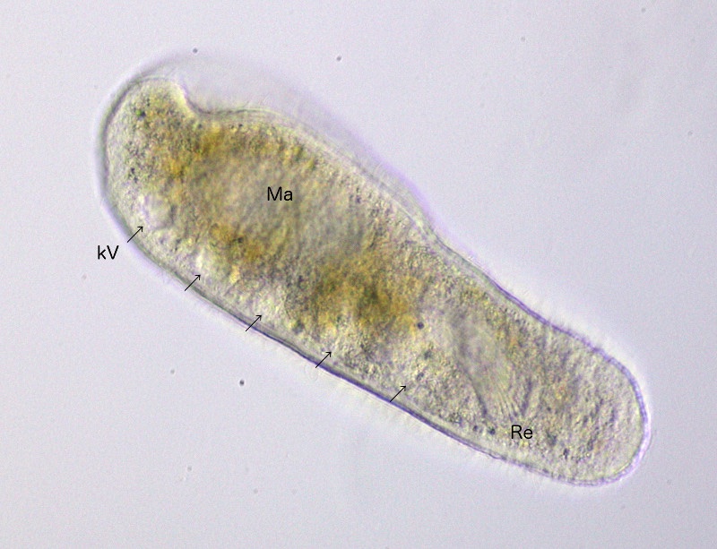

Bild 1: Die Typusaufnahme zeigt die tintenblauen und orange-gelben Organellen, die dem Ciliaten seine typische Farbe verleihen. Ferner ist im vorderen Viertel die seitlich an der Zelle sitzende Reuse gut erkennbar.

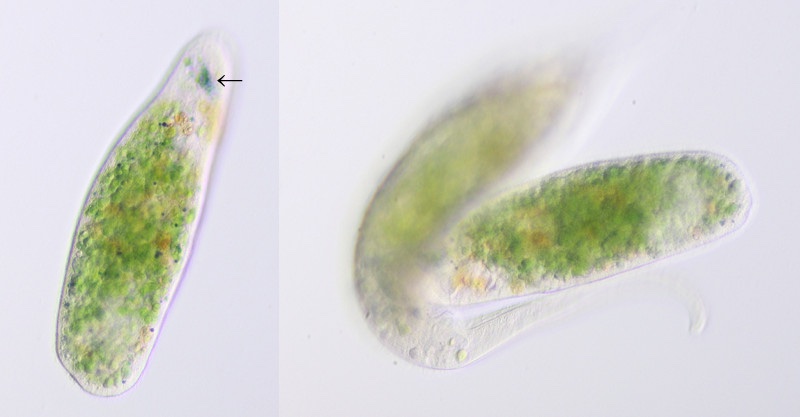

Bild 2: Die frisch gefangenen Individuen haben sich wohl auch an Grünalgen satt gefressen. Links: Bei gut genährten Exemplaren sind die tintenblauen Organellen in einer dichteren Gruppe am Kopfende konzentriert und verleihen das Aussehen eines dunkelblauen "Auges" (Pfeil). An diesem Auge ist der Ciliat bereits bei schwächerer Vergrößerung (10- 20x) zu erkennen. Dieses blaue "Auge" verliert sich nach einer Hungerphase und die Organellen verteilen sich im Körper. Dann ist der Ciliat an seiner Reuse und den Vakuolen zu erkennen (vgl. Bild 1,3). Rechts: Begegnung mit einem noch nicht näher bestimmten Dileptiden.
Bild 3: Kennzeichnend für N. elegans sind mehrere (fünf) kontraktile Vakuolen, welche nicht immer sichtbar sind. Man achte auf die Drehungen der Tiere, und passe die richtige Fokuslage ab, bis die kontraktilen Vakuolen erkennbar sind. Bei hungernden Tieren verliert sich langsam die Färbung, so dass man den Eindruck gewinnt eine andere Art vor sich zu haben. Hier entstanden die Bilder nach einem Tag der Fluoreszenz-Färbung in der feuchten Kammer, wo die Nahrung bald ausging. In dem Mikropräparat befanden sich zwei Exemplare, auch nach einem Tag, deren Aussehen sich jedoch, wie hier zu sehen, veränderte. In der Tat sind auch nicht immer alle fünf kontraktilen Vakuolen so gut zu erkennen, wie hier (falls überhaupt). Die kontraktilen Vakuolen lassen sich bei schwächerer Vergrößerung (20x) aufgrund besserer Schärfentiefe gelegentlich einfacher beobachten.

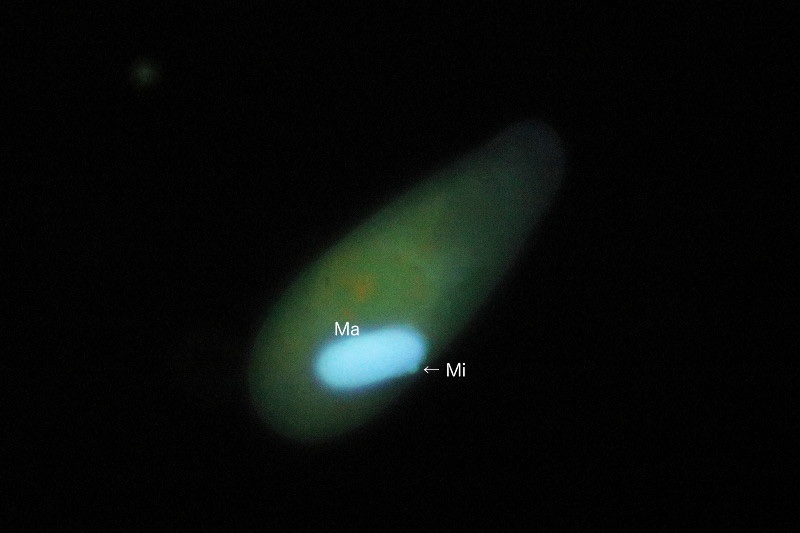

Bild 4: Fluoreszenzfärbung zum Nachweis der Micronuclei. Insgesamt konnten bei diesem Exemplar fünf Micronuclei gefunden werden, die jedoch in verschiedenen Schärfeebenen liegen.
