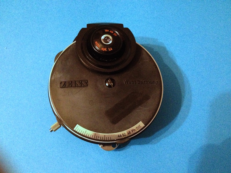

Nein, der Titel ist kein Schreibfehler! Es gibt ihn, den Kondensor mit numerischer Apertur 1,4 am Zeiss Axio Lab.A1.
Zusammenfassung
Dieser kurze Artikel beschreibt die Lösung, wie man auch mit dem modernen Axio Lab.A1 in den Genuss hoch-aperturiger Objektive bis zur numerischen Apertur 1,4 kommt. Passende Kondensoren findet man für die älteren Baureihen Axioskop bzw. Axioplan oder Axiophot. Hier soll die Adaption des Zeiss Kondensors 1,4 Ph/DIC mit der Nummer 44 52 48 für das moderne Axio Lab.A1 FL-LED Fluoreszenzmikroskop beschrieben werden.

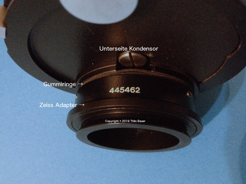

Die Adaption des genannten Kondensors muss zwei Probleme lösen: (1) Die Anpassung des Durchmessers der Ringschwalbe und (2) der Ausgleich der Höhendifferenz, also der optischen Abgleichlänge des Kondensors. Von Zeiss gibt es bis heute einen passenden Adapter für die Verwendung der älteren Kondensoren des frühen Axioskop (Unendlich) an den größeren Stativserien des Axioplan oder Axiophot. Mit diesem Adapter kann der oben genannte Kondensor nun problemlos im Axio Lab.A1 eingebaut werden. Die Ringschwalbe des Axio Lab.A1 hat prinzipiell den gleichen Durchmesser, wie die Serien Axioplan und Axiophot. Leider hat die Sache einen Haken, denn das Axio Lab.A1 hat wieder einmal eine andere Abgleichlänge, als die Kondensoren der älteren Axioplan und Axiophot Systeme. Zum Höhenausgleich muss man erstens die Schraube des Kondensoranschlag entfernen (siehe Anleitung des AxioLab). Nun fehlen jedoch noch weitere 3-5 mm, um den Kondensor bis zur Unterseite des Objektträgers zu fahren. Die Lösung ist in meinem Falle primitiv gelöst, nämlich mit zwei passenden Gummidichtringen als Abstandshalter aus dem Baumarkt. Die Abstandsringe werden zwischen Kondensor und Adapter gelegt, der Kondensor mit den Inbusschrauben am Adapter stabil fixiert. Fertig! Nun kann der Kondensor im Axio Lab.A1 eingebaut werden. Beim Wechsel des Kondensor immer auf die Frontlinse achten, damit diese nicht beschädigt wird.

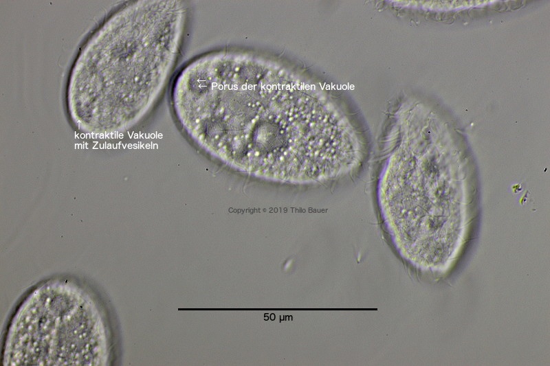

Als Testobjekt habe ich mir einen besonders kleinen Ciliaten ausgesucht, den wir hier inzwischen kultivieren und aktuell noch bestimmen: Tetrahymena spec. Der um 50µm kleine Ciliat wird bestimmt auch anhand der winzigen Austrittsporen der kontraktilen Vakuole. Deren Beobachtung erfordert sowohl hohe Auflösung, als auch ausreichenden Kontrast der Abbildung. Nach dem Austausch des Serien-Kondensors gegen den adaptierten Kondensor 1,4 wird nun dessen Frontlinse geölt und vorsichtig gegen die Unterseite des Präparats gefahren. Nun wird das Plan-Neofluar 100/1,30 ebenfalls geölt, ein Objekt eingestellt (z.B. Bakterienrasen) und der Kondensor geköhlert. Wer mit der Justage eines geölten Kondensors nicht vertraut ist: Man setzt das Phasenkontrast-Einstellfernrohr auf und beobachtet die rückseitige Austrittsblende (Pupille) des Objektivs. Man achte darauf, dass die Austrittspupille des Objektivs gleichmäßig und zentrisch ausgeleuchtet wird. Das Ziel wird erreicht indem man den Kondensor vorsichtig hochfährt, bis das Objektiv vollständig ausgeleuchtet ist. Gelingt dies nicht, ist zu überprüfen, ob Luftblasen im Öl vorhanden sind oder der Kondensor anderweitig dejustiert oder dezentriert ist. Luftblasen im Öl oder ein unvollständiger Kontakt können mancherlei Probleme bis hin zu streifigen Mustern im Bild erzeugen.

Abbildung: Tetrahymena spec. ist eine Gattung recht kleiner Arten von Ciliaten (Wimpertieren) und dementsprechend schwer zu bestimmen. Hier abgebildet mit einem Plan-Neofluar 100/1,3 ganz klassisch in schiefer Beleuchtung. Zwei bis drei(?) Poren der kontraktilen Vakuole sind nach dem Kondensorumbau bei den meisten Individuen in den Originalaufnahmen problemlos zu erkennen. Bei einem Exemplar sind hier auch die Zulaufvesikel der kontraktilen Vakuole zu erkennen (welche denen einiger Paramecium Arten recht ähnlich sind). Erst der verwendete Kondensor 1,4 ermöglichte es mir diese Details darzustellen.
