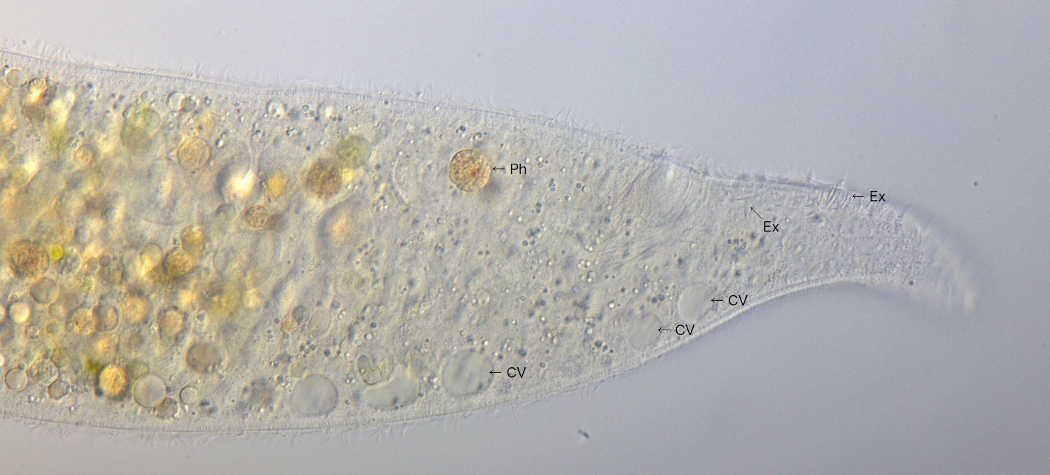

Abbildung 2: Monilicaryion monilatum besitzt auf der dorsalen Seite eine Reihe kontraktiler Vakuolen, die ein charakteristisches Artmerkmal sind. Das abgebildete Exemplar hatte nach längerer Beobachtung bereits einen Teil seines vorderen Kopfendes abgeworfen, so dass der "Rüssel" hier nun verkürzt erscheint. Der Zellmund (OO, rechts oben) sowie Extrusome (Ex) an der Bauchseite des Kopfbereichs sind gut erkennbar. Die kontraktilen Vakuolen (CV) liegen im Bild unten. Viele gefüllte Phagosome (Nahrungsvakuolen, Ph) zeichnen dieses gut genährte Exemplar aus. In der Kopfregion wechseln längere Extrusome, die in anderen Regionen des Körpers eingelagerten kürzeren Extrusome ab. Diese unterschiedlich langen Extrusome haben vermutlich unterschiedliche Funktion (Feindabwehr, Erlegen der Beute).

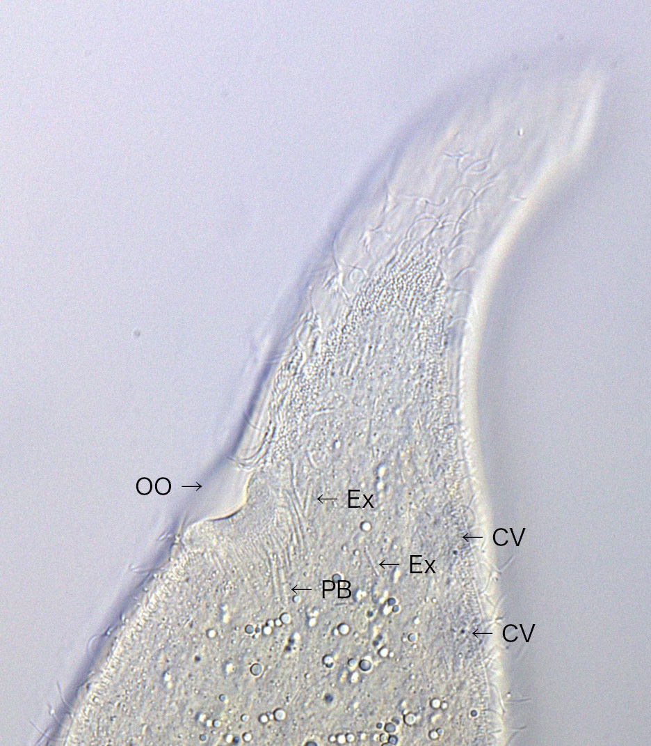

Abbildung 3: Seitliche Betrachtung der Mundöffnung (OO) mit dem Mundwulst und dem relativ kurzen Schlund (PB).

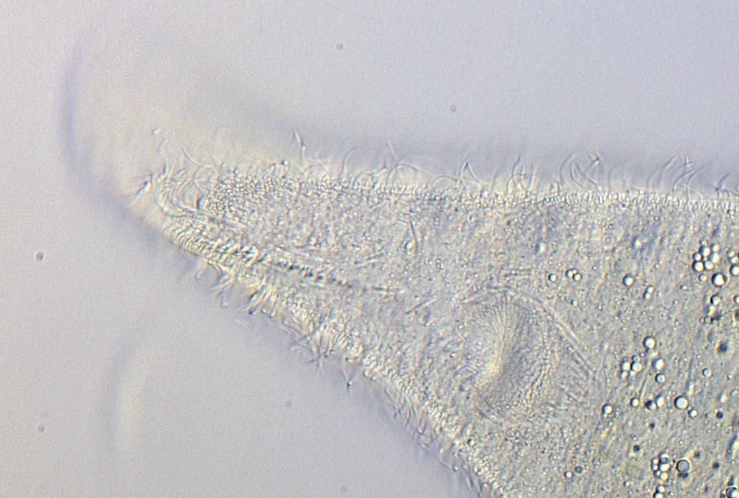

Abbildung 4: Aufsicht auf die Mundöffnung. Der Mundwulst und zahlreiche kleine Vesikel in der Mundwulst sind gut erkennbar. Solche kleinen runden Vesikel beinhalten bei vielen Ciliaten Nahrungsenzyme, die von der Zelle in die Regionen der Mundöffnung und den im inneren gebildeten Phagosomen transportiert werden und sich in die abgeschnürten Phagosome entleeren. In diesen wird die Nahrung enzymatisch verdaut. Vor dem Zellmund befindet sich eine einreihige Wimpernreihe, deren Basalkörper hier in der Abbildung als "Naht" zum linken Bildrand hin verlaufend sichtbar ist.

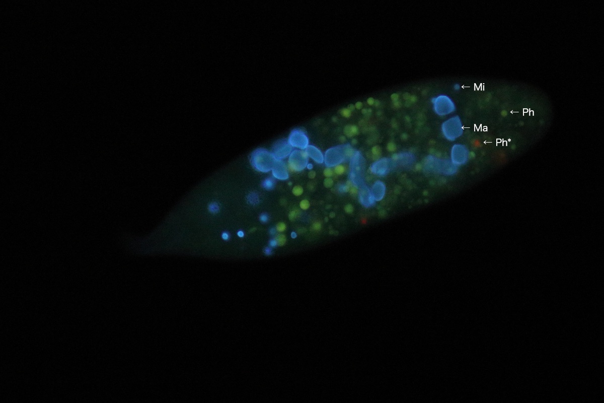

Abbildung 5: Fluoreszenzaufnahme mittels Doppelfärbung mit Hoechst 33342 und Acridinorange (Bauer, 2019). Blau gefärbt erscheinen die beiden Typen der Zellkerne, grün gefärbt erscheinen gefüllte (saure) Nahrungsvakuolen (Ph). In einigen Nahrungsvakuolen (Ph*) sind Reste einer roten Autofluoreszenz von Chlorophyll zu sehen. Offenbar verschmäht der Jäger auch kleine Algen nicht als Beute. Der blau gefärbte somatische Großkern (Ma) zeigt die art-typische, moniliforme Struktur der als Kette angeordneten, unregelmäßig geformten DNA Pakete. Zahlreiche Micronuclei (Mi) sind lose in der Zelle verteilt. Anordnung und Anzahl der Kernfragmente sind eindeutige Bestimmungsmerkmale dieser Art. Der Zellkern ist bei solch gut genährten Exemplaren gewöhnlich nicht gut mit einem einfachen Lichtmikroskop zu erkennen.
