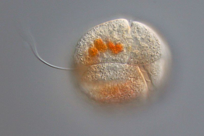

40 µm. Und noch ein Dinoflagellat. Man sieht die zwei Flagellen

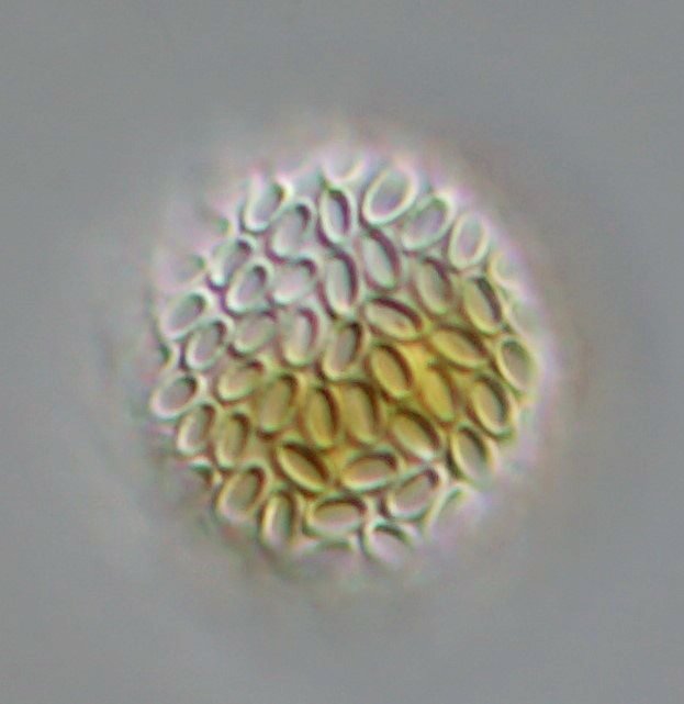

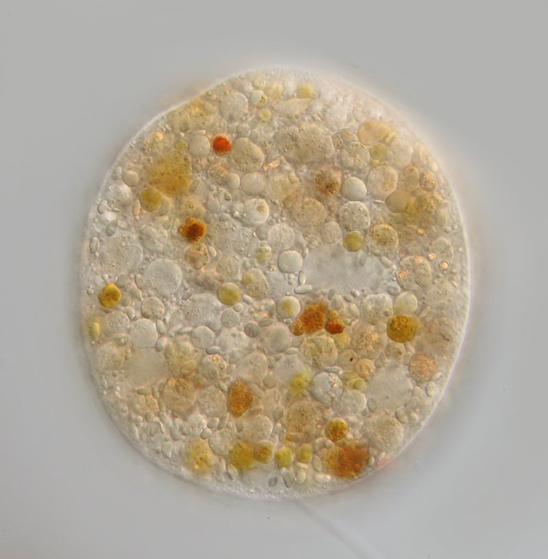

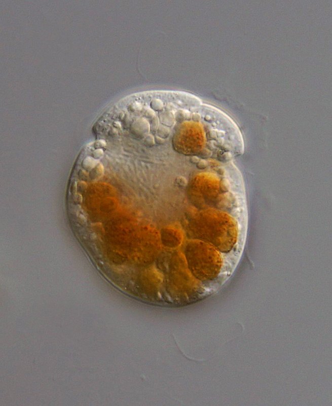

88 µm. Kugelrund und etwas bunt, aber was ist es?

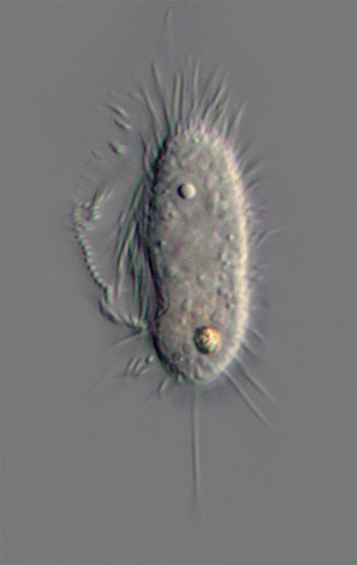

96 µm. Hier stehe ich auf dem Schlauch, außer dass es ein Wimperntier ist.

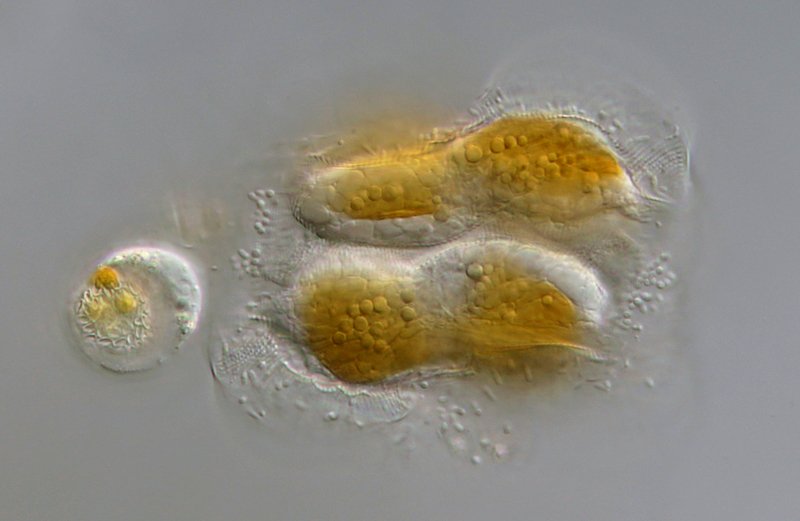

64 µm. Und hier mein Lieblingstierchen, dass ich schon beim letzten Mal gefunden hatte: Uronychia transfuga.

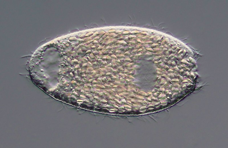

80 µm. Das Tier ist bestimmt was aus der Familie der Pleuronematidae. Vielleicht Cyclidium?

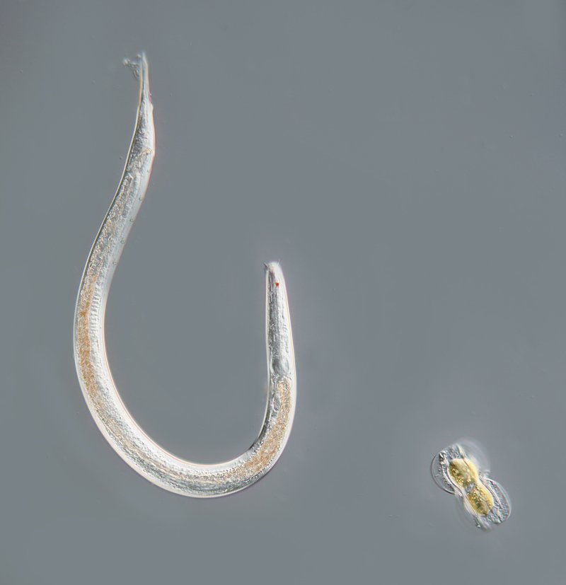

650 µm. Ein Nematode.

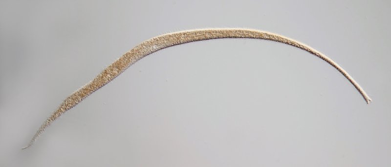

Und noch ein Nematode.

das sind super Fotos, leider kann ich zur Bestimmung nicht viel beitragen. Aber bei dem letzten Bild von der Nematode ist unten rechts eine Kieselalge zusehen.
Es könnte sich dabei um die Gattung Entomoneis spec. handeln.
Hier mal ein Link:
https://img.algaebase.org/images/AC1F2B ... NS4ZGt.jpg

Danke Uli für den Tipp mit der Kieselalge. Auf dem 8. Bild ist die ja auch noch mal. Ich hatte natürlich erst auch an Kieselalge gedacht, aber drum rum sah das so komisch aus, nicht so, wie man das typischerweise kennt. Von den Dingern waren sehr viele in den Proben.

bei Foto 6 und 7, würde ich mal in die Richtung Gymnodinium spec., Glenodium spec. suchen.
Die beiden Gattungen machen mir auch immer Kopfschmerzen, deshalb nenne ich sie Dir beide.

ich hatte mir mal über die Fernleihe meiner Bücherei, dass Buch: Süßwasserflora von Mitteleuropa, Bd. 6 - Freshwater Flora of Central Europe, Vol. 6: Dinophyceae ausgeliehen.
Dort wurde auf ca. 22 Seiten beiden Gattungen, die ich Dir geschrieben habe, behandelt. Zugegeben, ob diese beiden Gattung, die dort vorgestellt werden, auch im Brackwasser vorkommen, weiß ich jetzt auch nicht.
Die dortigen Abbildung, Texte und Maßangaben in dem Buch haben mich zumindest immer bis zur Gattung gebracht, da ich Probleme habe, Gymnodinium spec., Glenodium spec. auseinander zuhalten, ohne mir vorher eine Zeichnung angesehen zu haben. Und deine beiden Fotos 6 und 7 würde ich eben diesen beiden Gattungen zuordnen.

Dein erster Ciliat dürfte ein Oxytricha sp. sein. Cyclidium könnte das sein auch Ctedoctema und andere wären möglich. Muss man sehen, welche Arten im Salz- oder Brackwasser gefunden werden. "Bisschen wie Uronychia" könnte vllt. ein Teilungsstadium sein. Zu den übrigen Ciliaten kann ich wenig sagen. Man müsste Bilder von der bewimperten Oberfläche, dem Mundfeld etc. sehen. Die Kartoffel find ich Klasse!

Danke für Eure Rückmeldungen und Hilfe. Ich habe natürlich mehr Bilder von den einzelnen Organismen. Wenn ich Zeit und Lust habe, mache ich mich selbst an die genauere Bestimmung. Aber ich wollte erstmal ein paar Ideen haben, und die habe ich bekommen. Besonders die Info zu der Kieselalge finde ich hochinteressant, da die bisher in keinem der Foren auftaucht und auch nicht viel im Internet zu finden ist. Nicht einmal "pling factory" scheint sie aufzuführen. Ich schaue mal, ob ich die in den Proben noch finde, um mehr Bilder - auch Stacking - zu machen. Dann stelle ich sie in der entsprechenden Rubrik ins Forum.

bei Bild Nr. 8 vermute ich eine Kieselalge (sofern sich das Ding nicht für eine Kieselalge atypisch bewegte).

inzwischen weiß ich, dass Bild 8 Entomoneis sp. ist, eine Kieselalge aus dem Brackwasser, vielleicht E. alata. Ich stelle die Tage mal ein paar Bilder in der entsprechenden Rubrik im Forum ein. Gibt wenig dazu in den Foren um im Netz.
