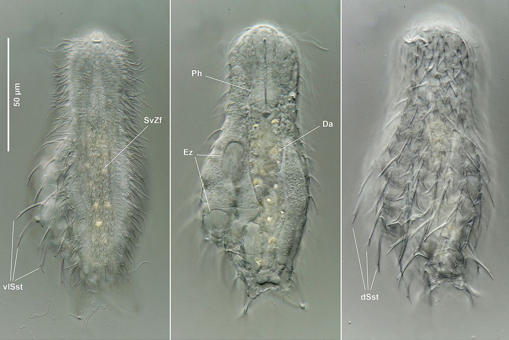

Chaetonotus (Hystricochaetonotus) persetosus ist ein kleiner, gedrungener Gastotrich (gut 100 µm Rumpflänge), der wie alle Vertreter dieses Formenkreises lange Dorsalstacheln trägt, die sich weit über die Rumpfkontur erheben und die von einer dreilappigen Basisschuppe ausgehen. Das abgebildete Exemplar zeigte mit der Ventralseite nach oben, so dass mit der Ölimmersion die winzigen, nur wenige µm langen Schüppchen des ventralen Zwischenfeldes gut zu dokumentieren waren (vlSst=ventrolaterale Schuppenstachel, SvZf=Schuppen des ventralen Zwischenfeldes, Ph=Pharynx, Ez=Eizelle, Da=Darm, dSst=dorsaler Schuppenstachel)

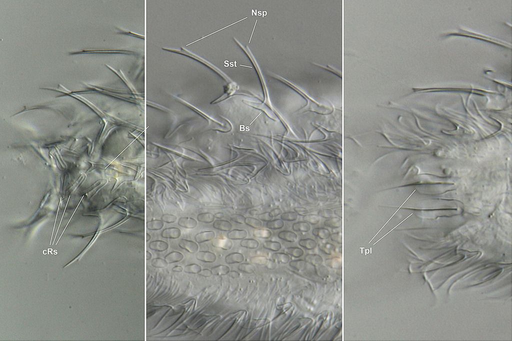

lässt sich u.a. an der typischen Anordnung der kleinen caudalen Rumpfschuppen (cRs) und den Terminalplatten (Tpl) mit feinem Dornfortsatz erkennen. Die Schuppenstachel (Sst) gehen von einer Basisschuppe (Bs) aus und zeigen eine subterminale Nebenspitze (Nsp).

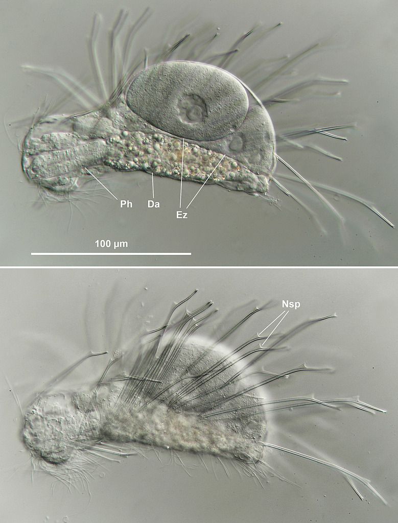

Zwischen den Detritusflöckchen in der Petrischale im freien Wasser fand ich ein Exemplar des hemiplanktischen Gastrotrichen Dasydytes cf. ornatus. Leider lag das Exemplar etwas ungünstig in Seitenlage, so dass ich die schöne Symmetrie der abspreizbaren Sprungstachelgruppen nicht darstellen konnte. Eine mächtig entwickelte Eizelle (und weitere, reifende Eizellen) dehnen den Rumpf erheblich (Ph=Pharynx, Da=Darm, Ez=Eizelle, Nsp=Nebenspitze).

Auf deinem vorletzten Bild zeigst du ein Exemplar mit „mächtig entwickelter Eizelle“. Ich habe gelegentlich vergleichbare Exemplare vorgefunden, hielt die „abnorm“ groß geratenen Eizellen aber aus Unkenntnis für „unphysiologisch“ (Artefakt, Parasit etc.).
Wie werden diese vergleichsweise riesigen Eizellen ohne Schaden für das „Muttertier“ abgesetzt?

@Richard: Diese enorme relative Größe der Eizellen ist bei Gastrotrichen durchaus normal. In einem anderen Beitrag http://www.mikroskopie-forum.de/index.php?topic=24874.0 hatte ich auch marine Gastrotrichen vorgestellt, bei denen das Verhältnis Eizellen-Rumpfdurchmesser ähnlich ist. Bei diesen Organismen kommt es vor, dass zur Eiablage die Körperwand temporär aufreißt, das Ei abgegeben wird und die Epidermis anschließend wieder verheilt. Das heißt dann lapidar "Ruptur der Körperwand".
