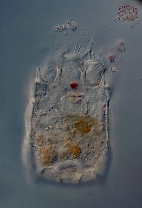

vorgestern habe ich eine Probe aus meinem winzigen Gartenteich genommen, und es wimmelte von einem Rädertier, das ich als Keratella quadrata bestimmt habe. Ich glaube, das war auch nicht so schwierig. Aber dann wollte ich auch noch versuchen, es etwas genauer zu bestimmen, und bin nach Koste (1978) bei der Form reticulata gelandet. Die scheint mir von allen Formen die plausibelste, wenn man die Facetten und Körnelung des Dorsalpanzers anschaut, sowie einige andere Merkmale.
Auf dem ersten Bild sieht man u. a. die drei Loben des Räderorgans, mit einem kleinen Nebenlobus am linken lateralen Lobus.
Auf dem zweiten Bild ist das rote Cerebralauge zu erkennen und vier Zähne am Vorderand. Die zwei anderen, denn es sind sechs, sind auf der Schärfeebene des ersten Bildes zu sehen. In diesem Bild sind auch noch Ansammungen von rosa Schwefelbakterien zu sehen.

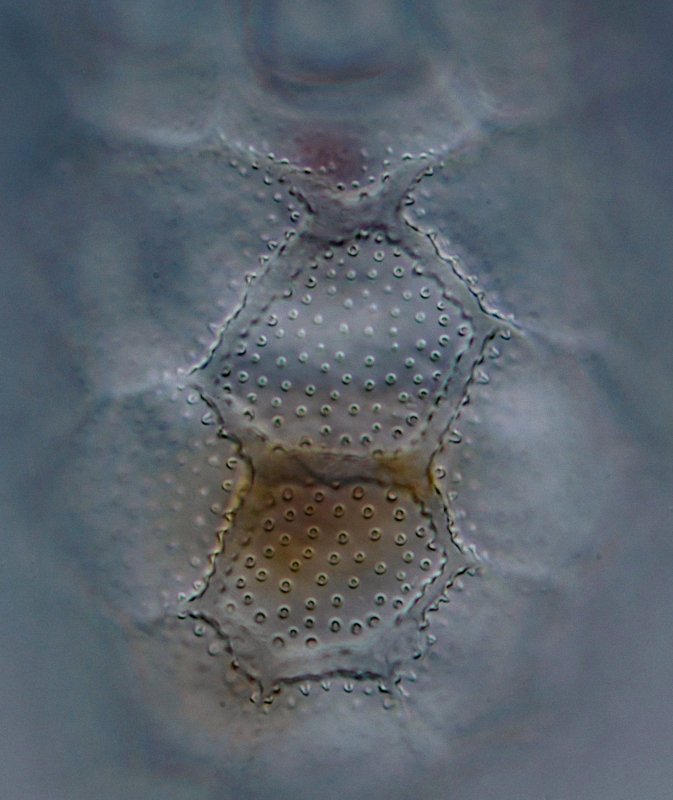

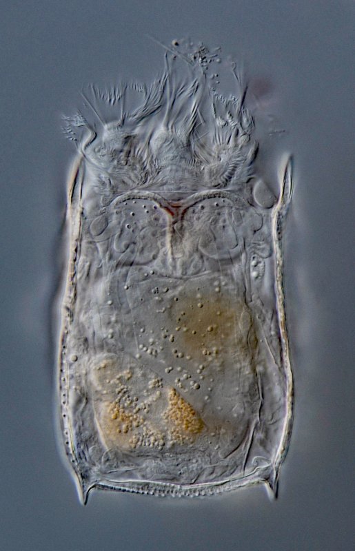

Das dritte und vierte Bild sind eine Aufnahme und eine Detailaufnahme des Dorsalpanzers mit den Facetten und der Körnelung. Diese hat mir dazu gedient, mich für die Form reticulata zu entscheinden.
Was die Dornen am Hinterende angeht, sind die bei dieser Form sehr variabel in Stärke und Länge. Hier sind sie kurz und nicht so kräftig. Insofern ist das Bild 16:5 im Tafelband von Koste (1978) nicht ganz entsprechend.

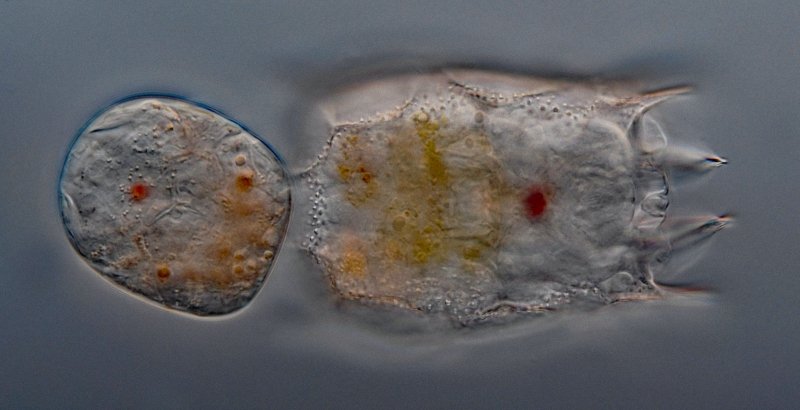

Und dann habe ich noch die Geburt eines neuen Rädertierchens aus einem Subitanei miterlebt. Man kann schon gut die Facetten des Dorsalpanzers sehen und das Cerebralauge. Später hat es sich dann komplett gelöst.
Die Länge des Tierchens ist 120-130 µm. Aufgenommen im DIK mit 63x Plan Apo und 100x Plan Fluotar, beide Öl.

Du schreibst, dass Du die "Geburt" eines jungen Rädertiers miterlebt hast. Hast Du beobachtet, wie das Tier aus dem Ei schlüpft, oder hast Du nur die Ablösung des Eis von der Mutter gesehen? Es würde mich interessieren, ob die Kleinen aus dem Ei schlüpfen, solange das Ei noch an der Mutter hängt, da ich auch schon öfter gesehen habe, dass sich von der Mutter das Ei löste. Ich dachte immer, dass das Ablösen eine "Nebenwirkung" der Präparation ist.
wirklich schöne Bilder!
- Beiträge: 301
Re: Keratella quadrata f. reticulata
gute Frage. Ich bin kein Spezialist für Rädertiere und habe jetzt mal nachgelesen. Koste (1978, S. 33) schreibt, dass u. a Keratella-Arten die Subitaneier angekittet tragen. Daraus kann man schließen, dass sie dann auch dort schlüpfen. Insofern kann es sein, dass sich das Subitanei, das aber schon sehr weit entwickelt war, durch die künstliche Situation unter dem Deckglas gelöst hat. Ich habe es nicht weiter beobachtet, da ich eigentlich mit dem Mikroskopieren schon fertig war, und ich das Tier mit dem Subitanei dann noch entdeckt hatte, aber mir die Zeit fehlte. Ich schaue noch mal in die Probe, ob Keratella da immer noch rumwuselt und untersuche es dann genauer. Ich habe noch ein weiteres Bild vom Ei angehängt, wo man sieht, dass das schon sehr weit entwickelt war. Aber vielleicht war es ja eine "erzwungene Fehlgeburt" und das Tier ist letztlich nicht geschlüpft. Ich weiß es nicht.
