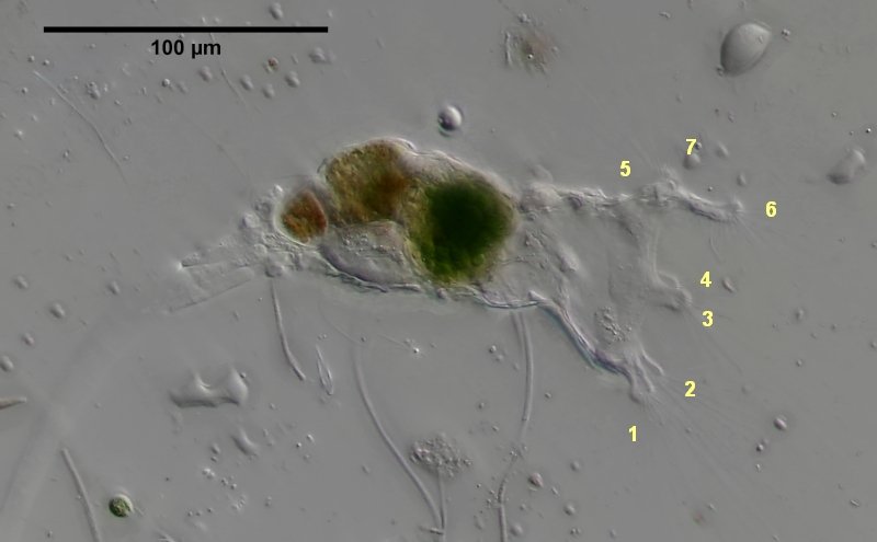

C. heptabrachiata ist relativ leicht an seinen sieben, mit langen Cilien versehenen Zipfeln am Kronenrand zu erkennen. Leider konnte ich nicht alle sieben Cilienlappen gleichzeitig abbilden:
Bild 1: Collotheca heptabrachiata
