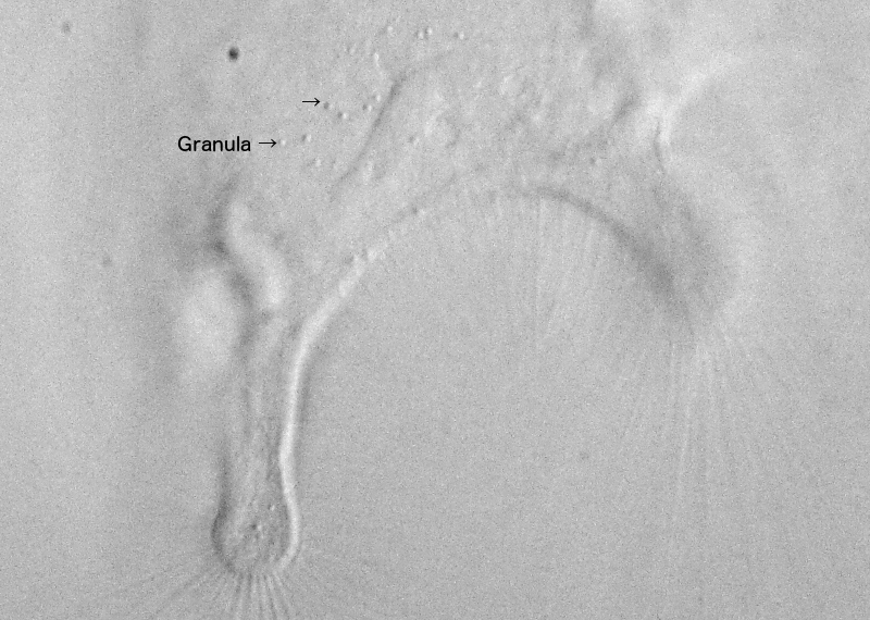

Thilo - über die von Dir erwähnten Granula habe ich mir noch keine Gedanken gemacht. Vielleicht sind diese Körperchen auch im Inneren des Körpers? Vielleicht sowas wie Mitochondrien? Wobei ich zugeben muss, dass ich keine Ahnung habe wie diese aussehen :-)
Nachfolgend ein paar Aufnahmen, diese zeigen auch diese besagten Granula:
liebe Grüße
Jochen

Leider sieht man auf den Fotos keine Details, daher anbei einen Ausschnitt:

diese Granula wurde letztens von Michael Plewka in https://www.mikroskopie-forum.de/index. ... ic=32842.0 als Exkretophoren beschrieben und dienen wohl der Immunabwehr.

tolle Aufnahmen. Meine Individuen waren nicht so dicht besetzt mit diesen Organellen. Wenn ich mich nicht irre, dann haben wir hier auch verschiedene Arten zusammen getragen.
