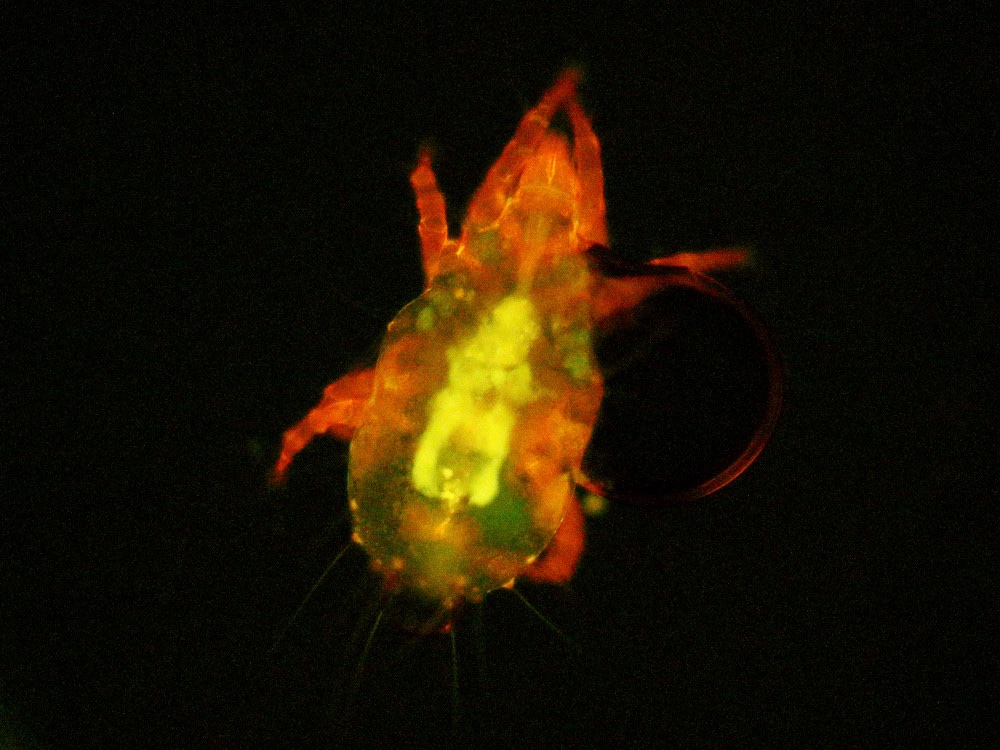

heute möchte ich mal ganz ohne Motivation eine Fluoreszenzaufnahme eines Beifangs einstellen, der bei mir nicht sehr beliebt ist. Gründe, warum wir sie nicht immer gerne in den Proben sehen, hat Pelago-Michael an anderer Stelle bereits genannt. Sie vergreifen sich als Räuber gerne auch an den Ciliaten und können sich gerne auch massenhaft in den Proben vermehren. In einem Ciliaten-Aquarium ist genau dies vor einer Weile eingetreten, was nicht zu meiner Freude beitrug.
In der Fluoreszenz sieht die unbekannte Milbe jedoch vor-österlich adrett aus. Etwas überrascht hat mich die rote Färbung. Ob diese dem Acridinorange zuzurechnen ist, kann ich nicht sagen. Eventuell handelt es sich eher um Autofluoreszenz des Außenskeletts, was ebenso überraschend ist.
Auf die Bestimmung möchte ich verzichten, da aquatisch lebende Milben nicht zu meinem Fachgebiet gehören. Ein Milbenschlüssel fehlt uns noch. Vielleicht gibt es ja einen von Euch, der einen solchen kennt und einstellen könnte.

Milben in Fluoreszenz habe ich noch nie gesehen - vielen Dank für den Eindruck.

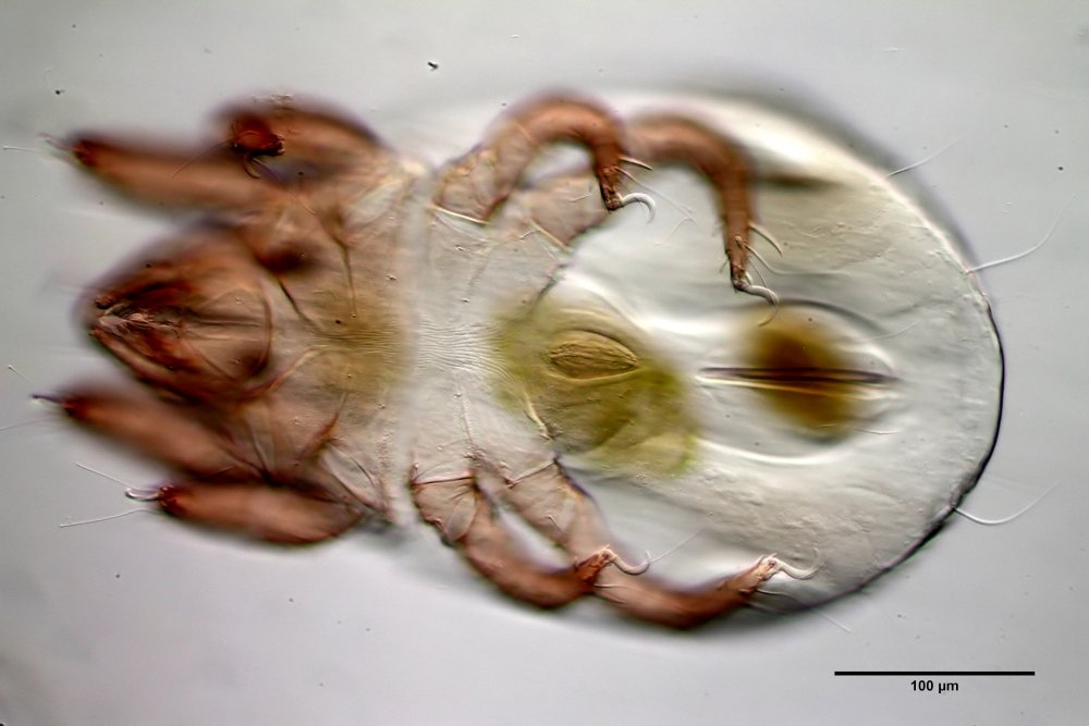

Für aquatische Hornmilben (Oribatida) (und um eine solch handelt es sich bei Deinem Foto) gibt es einem Bestimmungsschlüssel: http://www.biology.ualberta.ca/faculty/ ... lberta.pdf. Leider kenne ich mich mit den Tieren nicht aus, aber für eine Bestimmung sind Einzelheiten der Unterseite der Freunde nötig, die man meist nicht hat. Insgesamt eher was für Spezialisten. Ich hänge mal ein Foto eines Exemplars an, das Deinem entsprechen könnte (möglicherweise Malaconothrus sp.[/i)]:
Diese Milben haben dorsal einen wachsartigen Überzug, der möglicherweise die Fluorenzenz beeinflusst.

#3 Beitrag von paramecium » 4. April 2020, 12:44
super, vielen Dank! Kannst Du den Artikel vielleicht in unserem Bestimmungsschlüssel zu den Mehrzellern stellen? So können wir unsere Bibliothek erweitern. Das wäre prima.
