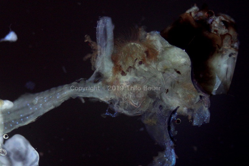

Bild 1: Übersicht mit erhaltenem Kopf mit dem Objektiv 10x. Leuchtend blau gefärbt sind die Zellkerne zu erkennen.

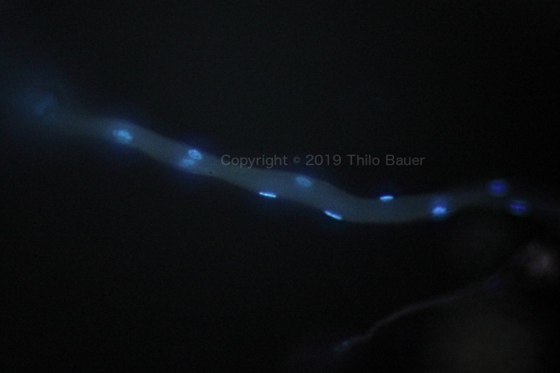

Bild 2: Etwas weiter hinten in dem heraus gezogenen Gewebe waren die Speicheldrüsen zu finden. Der verbindende Strang ist quer gestreifte Muskulatur. Leuchtend blau gefärbt sind die Zellkerne zu erkennen.

toll - solche Ergebnisse habe ich bisher nur in der Literatur mit klassischer Färbung gesehen! Erstaunlich, dass sich die Chromosomenstruktur in den getrockneten Larven erhält.
Vielen Dank fürs Zeigen
