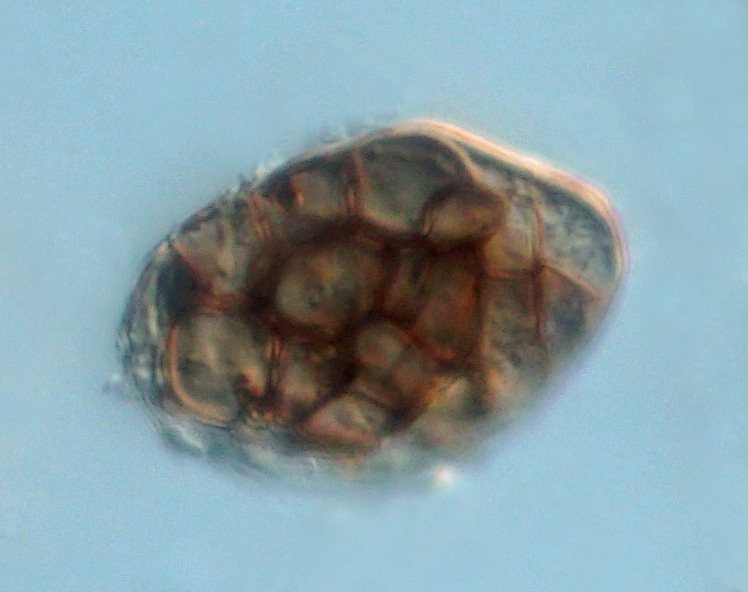

1. Ist das Achromatium oder Arcella oder was ganz anderes?

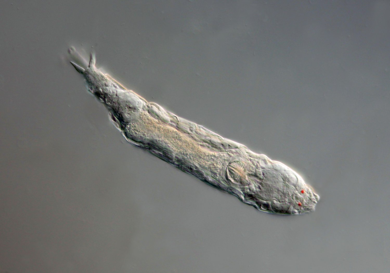

2. Liege ich mit Dicranophorus richtig?

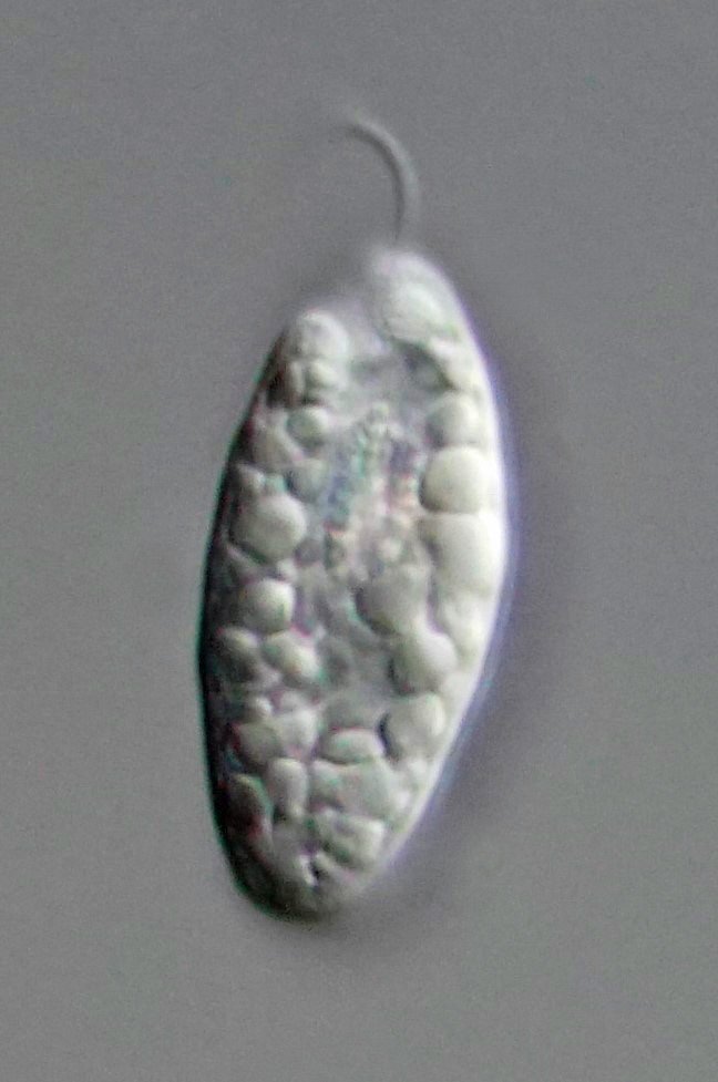

3. Ist das Rhabdomonas?

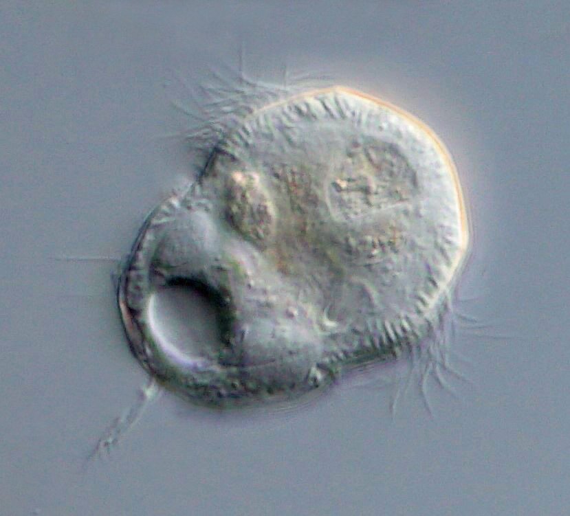

4. Mit Urocentrum turbor liege ich vermutlich richtig.

Urocentrum turbo will ich Dir im letzten Bild positiv bestätigen.

Zum Rädertier: Die Bdelloida sind leider sehr schwer am Foto zu bestimmen. Wichtig sind neben der allgemeinen Form und Färbung:
- "Augen" oder nicht,
- Kauer (Zahnformel) und
- Fuß/Zehen
Hier könnte Dir Michael Plewka weiterhelfen, der sich mit den Bdelloiden sehr gut auskennt.
Zum Flagellaten kann ich Dir leider auch nichts sagen.
Achromatium wäre vollkommen farblos, auch die Form stimmt nicht. Arcella ist auszuschließen. Ich halte dies für ein Pilz-Konidium. Frag' mich aber bitte nach dem dazu passenden Pilz!Ist das Achromatium oder Arcella oder was ganz anderes?

Sorry, Deine Frage zum Rädertier hatte ich überlesen.
Damit liegst Du leider falsch. Ich mache mich aber auf die Suche.Liege ich mit Dicranophorus richtig?

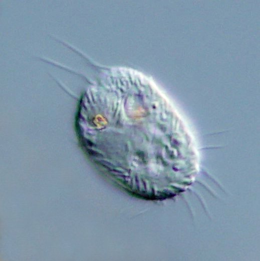

das mit der Pilz-Spore sagte mir jetzt auch ein befreundeter Biologe. Das wird es dann wohl sein. Dass ich mein Rädertier falsch bestimmt habe, nehme ich dankend zur Kenntnis. Ich bin mit meinem noch relativ neuen Leica-Mikroskop derzeit noch auf der Stufe, dass ich überall schöpfe, in Tümpeln, Teichen, Bächen und meinem Aquarium. Das schaue ich mir alles an, versuche gute Fotos zu machen, schütte dann Proben auch mal zusammen oder weg. Der nächste Schritt wird sein, die genauen Fundorte und Daten zu notieren, Größen zu bestimmen und eben auch Kulturen anzulegen. Im Moment kann ich mit nichts dienen, außer einem weiteren unbesstimmten Ciliaten aus dem Gartenteich eines Freundes von vor ein paar Tagen. Es ist natürlich auch schwierig, wenn man sich die Dinge breit anschaut, auch noch die ganze Speziallitertur zu besorgen (in den 2000 Seiten Foissner-Saprobien-Cilitaten sind doch nur ein winziger Teil der Ciliaten). Mikroskopieren soll für mich kein Stress werden, und völlig sinnfrei bleiben. So bringt es mir (derzeit) am meisten Spaß.

ich habe mir mal die beiden Bestimmungsschlüssel, die Thilo für bdelloide Rädertierchen eingestellt hatte, hergenommen. Damit bin ich bei Adineta varga. Kommt auch besser hin. Aber ich schaue weiter.

hier noch der Link zum Schlüssel der bedelloiden Rädertiere, den Angie erwähnte. Er kommt zumindest bis auf die Gattung herunter. Danach wird man weitere Spezialliteratur bemühen müssen.

Danke, den hatte ich schon gefunden und auch auch damit probiert. Bin schon etwas weiter. Könnte Adineta sein.
