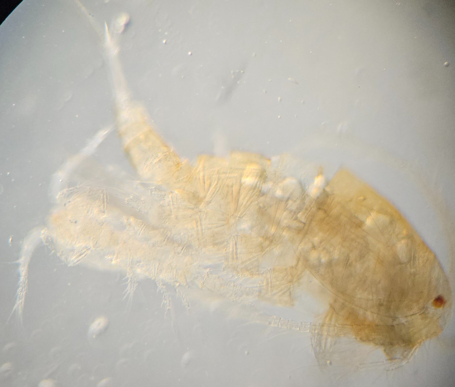

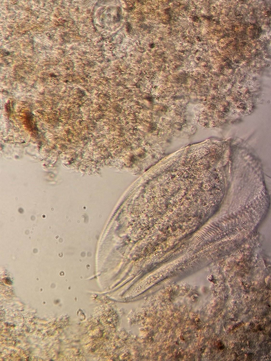

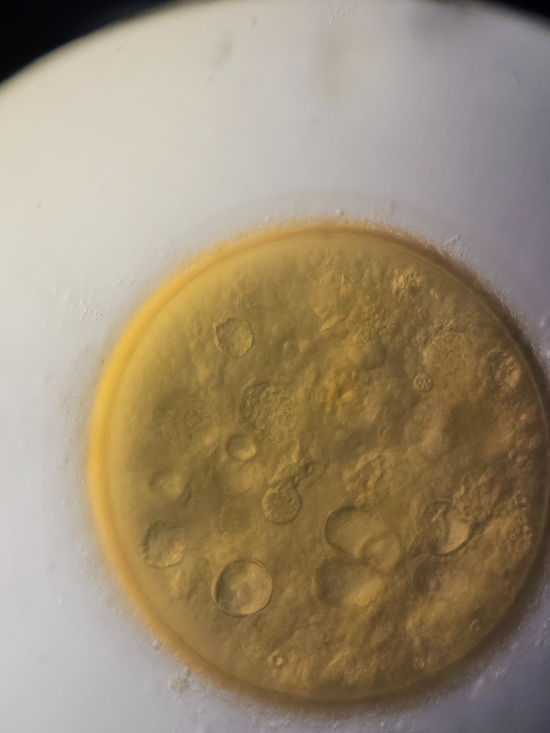

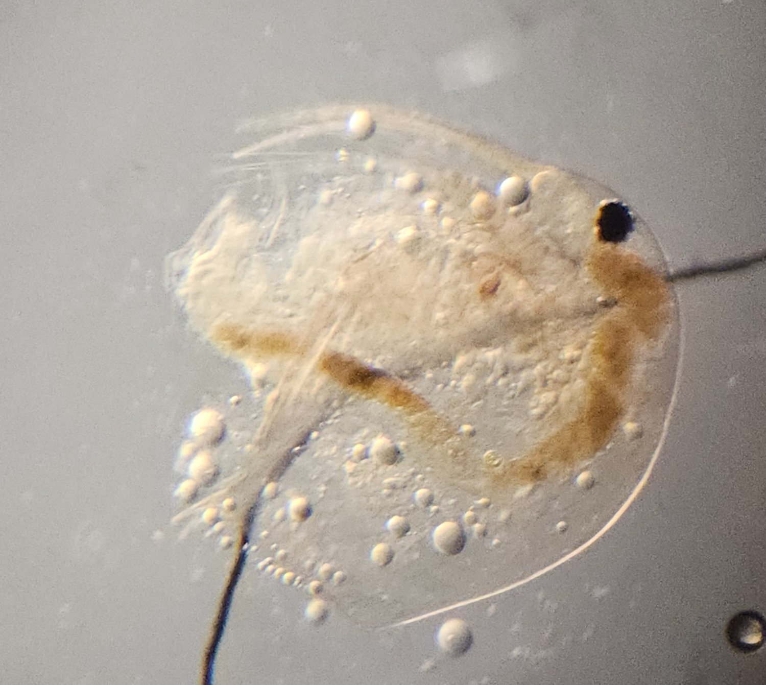

Re: Die perfekte schiefe Beleuchtung
Das versuche ich.
Die besten Ergebnisse erziele ich mit einem Diffusor auf dem Kondensor und blenden im Filterhalter.
Ich hänge einige Bilder an.
Meine Fotos sind einfach durchs Okkular aufgenommen, da arbeite ich dran![erfreut [smilie_happy_194.gif]](./images/smilies/smilie_happy_194.gif)
