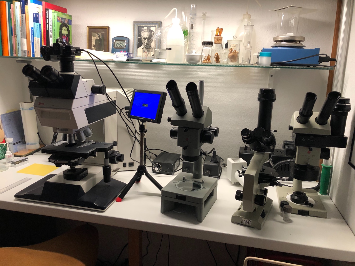

Liebe Forumsmitglieder,
ich habe mich eben in der entsprechenden Rubrik präsentiert, nun möchte ich hier meinen Arbeitsplatz vorstellen. Ich habe seit 46 Jahren ein Euromex-Mikroskop, aber das ist nicht mehr der Erwähnung wert. Seit rund 25 Jahren habe ich ein Lomo-Biolam mit Apochromaten, Wasserimmersionsobjektiven, Phasenkontrastobjektiven und einigem anderen mehr. Daneben zwei Stereolupen (MBS 10). Da ich Mitte letzten Jahres (2019) in den Ruhestand gegangen bin, wollte ich doch mehr Möglichkeiten haben, und habe mir ein Leica DMRB Forschungsmikroskop gekauft. Das Stativ dürfte so um das Jahr 2000 zu datieren sein, die Teile sind aber z. T. neuer. Bei den Objektven handelt es sich ausschließlich um Plan Fluotare (5x, 10x, 20x, 40x, 100x Öl), die meisten mit dem Vorsatz HC oder HCX. Die Objektive mit HC und HCX sind auf die interne Optik des HC-Stativs angepasst. Sie sitzen in einem siebenfach Objektivrevolver mit DIK-Filtereinsatz. Alle Objektive, außer dem 5x, sind gleichzeitig für DIK und Phaco zu verwenden. Die Kondensor-Revolver-Scheibe hat acht Aufnahmen, so dass ich sowohl DIK als auch Phaco und Dunkelfeld immer präsent habe. Die Okluare sind HC L Plan 10x/25. Der Tisch ist ziemlich neu und mit Keramik beschichtet.

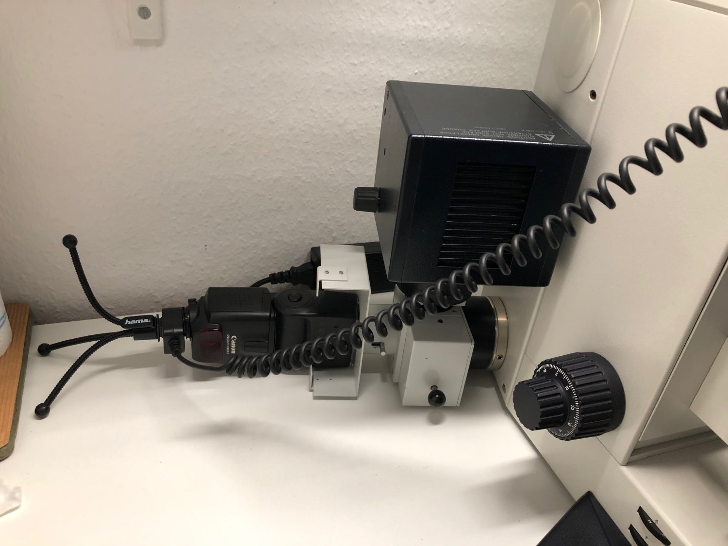

Es ist ein Durchlichtmkikroskop mit Hellfeld, Dunkelfeld, Polarisation, Phasenkontrast und DIK. Alles sehr funktional zu bedienen. Als Kamera habe ich eine Sony alpha 6500 (spiegellos) an den FSA-Fototubus angepasst. An der Kamera sitzt ein 4K-Monitor, auslösen tue ich per Fuß. Zwischen Lampenhaus (12V/100W Halogen) und Mikroskop habe ich eine Leitz/Leica Blitzeinrichtung, wie sie an verschiedenen Stellen von Piper beschrieben wird (der mich, wie auch Herr Fox, bei allen Dingen hervorragend beraten hat). Sie musste umgerüstet werden von Bajonett auf Schwalben, was in hervorragender Weise Jürgen Stahlschmidt geleistet hat. Den in der Blitzanlage bei Kauf vorhandenen Metz mecablitz konnte ich nicht mehr gebrauchen, habe aber mein zwölf Jahre altes Canon Speedlite 430EX II adaptiert, das mit einem Synchronkabel im manuellen Modus wunderbar funktioniert.
Da das Leica DMRB 40 kg wiegt, habe ich auch einen anderen Tisch gebraucht, und dachte, eine Küchenarbeitsplatte sei gut. Aber auch die hing durch, so dass ich sie mittig mit einem Bein stabilisieren musste.
Ich habe das alles erst seit ein paar Monaten, und die Blitzeinrichtung erst seit ein paar Tagen komplett. Jetzt bin ich am Üben und schon restlos begeistert.
Mikroskopecke Krall.jpg (468.82 KiB) 12330 mal betrachtet
Blitzeinrichtung am Leica DMRB.jpg (161.69 KiB) 13986 mal betrachtet

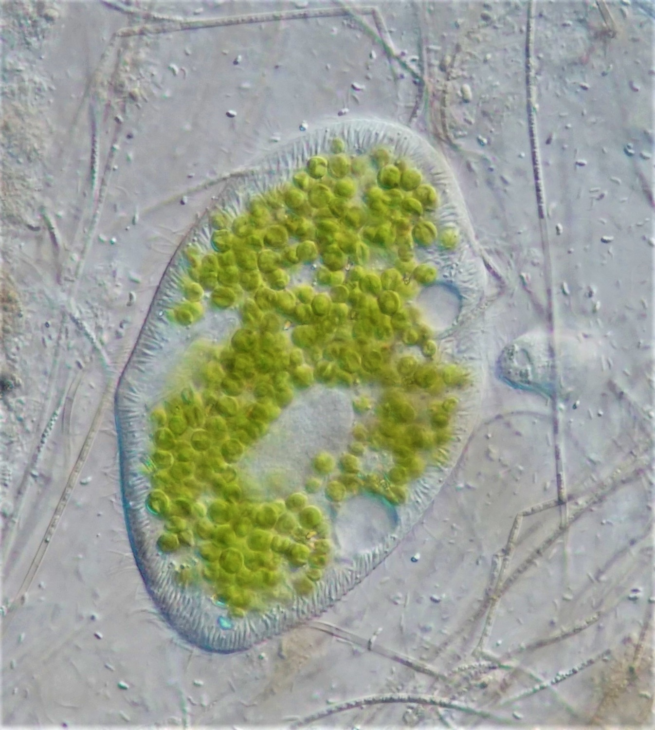

#3 Beitrag von SNoK » 17. August 2020, 19:08
da Du nach Bildern fragst, erstmal ein (wie kann es bei Deinem Pseudonym anders sein) Paramecium.
