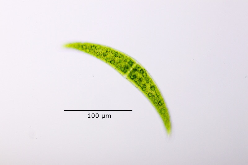

von dem Pillersee Treffen in diesem Jahr habe ich mehrere Kulturen mitgenommen, aus denen ich unter anderem P. caudatum isolieren konnte. Leider ist offenbar eine einzelne Closterie in die Kultur geraten, und ich muss eine neue Paramecium Kultur anlegen. Irgendwie schade um den Beifang. Leider bin ich kein Experte auf diesem Gebiet. Bevor ich eine Zweigkultur der Alge anlege würde ich gerne wissen, um welche Art es sich hier handeln könnte.
Falls die Bilder nicht aussagekräftig sind, bitte ich um Hinweise, was ich abbilden sollte. Da ich viele dieser Exemplare in der Kultur habe, kann ich weitere Aufnahmen anfertigen.
Wer kann mir hier evtl. helfen?
Abb. 1: Hellfeldaufnahme mit Objektiv 20x.
Abb. 2: Hellfeld- und Fluoreszenzaufnahmen des Chloroplasten in verschiedenen Ebenen.

für die Bestimmung wäre vor allem eine Ansicht der Apizes, d.h. die Zellenden wichtig. Ohne sie ist eine Bestimmung leider nahezu unmöglich. Zunächst tippe ich auf Cl. moniliferum. Diese Diagnose ist aber mit Vorsicht zu genießen. Bei Cl. moniliferum sind die Chloroplasten normalerweise in einer Reihe angeordnet. Das erkenne ich auf Deinem Foto aber nicht.

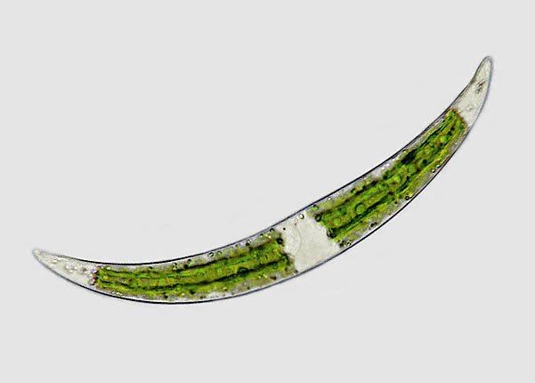

hier mal Fotos von Cl. moniliferum, wie ich sie typischerweise finde. Sie entstammen dem Pillerseemoor.

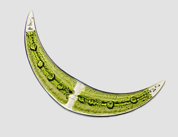

Weitere ähnliche Arten, die im Pillerseemoor und auch in besagten Tümpel vorkommen, sind Cl. pseudolunula, Cl. parvulum und Cl. pseudomoniliferum.

vielen Dank für Deine Unterstützung. Ich habe eben mal auf dem Protist Information Server und Deinen Beschreibungen verglichen. Die Beschreibung von Closterium moniliferum passen von der Form der Chloroplasten am ehesten. Die hier beschriebenen 4-7 Grate entlang der Chloroplasten sind auch in meinen Fluoreszenzaufnahmen zu erkennen. Die anderen genannten Arten schließe ich daher im Moment aus.
Ich sehe, dass ich morgen noch bessere Aufnahmen von den Enden erstelle und einstelle. Auf was genau ist hierbei zu achten?

Cl. pseudolunula
Cl. parvulum

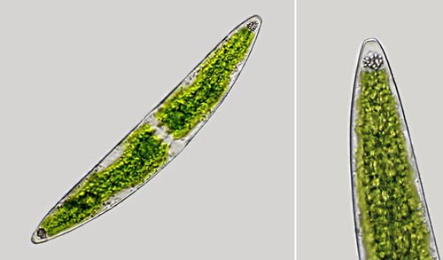

Hier noch das "Ende" der Closterie. Es ist, wie Du es beschrieben hast.
