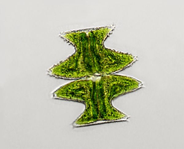

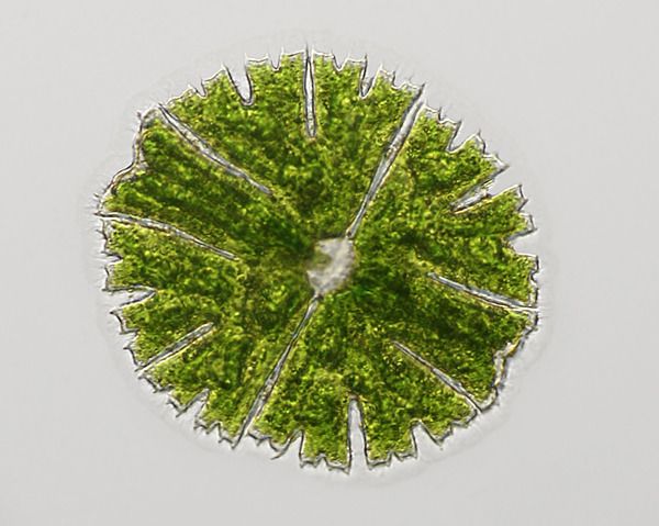

Hans hat ja schon ein Xanthidium im "Pelzmantel" präsentiert. Immer wieder fällt mir auf, dass diese Gallerte in der kalten Jahreszeit stärker als im Sommerhalbjahr ausgeprägt ist, so dass diese Hülle wohl auch, möglicherweise sogar vor allem dem Schutz (z.B. vor Kälte und Austrocknung) dient. Hier zwei Micrasterias aus dem Streufilz in Hochfilzen, bei denen die Gallerte zu erkennen ist:
Micrasterias papillifera
Micrasterias pinnatifida (hier nur ganz schwach erkennbar)
