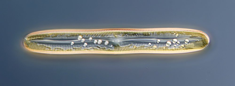

aus dem Eppendorfer Moor in Hamburg habe ich vorgestern ein paar Organismen gefischt. Ich zeige erstmal eine schöne Kieselalge. Dass es die Gattung Pinularia ist, ist hoffentlich unstrittig. Aber bei der Art bin ich unsicher, ob es P. neomajor oder P. nobilis ist. Wer kann helfen? Die Alge war 225 µm lang, weswegen ich bei den beiden genannten Arten gelandet bin.

zur genauen Bestimmung kann ich nichts beitragen. Diese Kieselalgen finde ich recht häufig. Interessant, dass sie kaum jemand ablichtet, trotz ihrer Größe. Spannend finde ich immer die schnelle Fortbewegung ohne erkennbare Ursache. Danke für's Zeigen.
Eine Frage: Ich nehme nicht an, Du arbeitest mit einem drehbaren Objekttisch, sondern hast die Abbildungen digital rotiert oder die Kamera gedreht. Darauf zumindest deutet die unterschiedliche Vorzugsrichtung des DIC hin.

in der Tat, bewegten sich die beiden Exemplare recht flott. Deswegen wäre Stacking überhaupt nicht möglich gewesen, war aber, wie man sieht, auch nicht nötig. Die Lage war auch so, dass ich nur ganz wenig in Photoshop drehen musste, obwohl ich einen, in gewissen Grenzen, drehbaren Tisch habe. Und noch besser fand ich, dass ich eigentlich das unbearbeitete Bild hätte einstellen können, denn es hatte fast schon die Qualität, auch farblich, wie das gezeigte. Was die DIK Richtung angeht, habe ich das eine Bild wohl um 180 Grad gedreht.

ich denke P. neomajor können wir ausschließen. Ich fand hier Fotos aus der Göttinger Algensammlung:

ich glaube nicht, dass die Art auszuschließen ist. Unter dem Link, den Du geschickt hast, ist nur die Seitenansicht zu sehen. Wenn man von oben drauf schaut, wie in meinem Bild, sieht das ganz anders aus. Ich habe mich nach dem 908 Seiten starken Wälzer von Lange-Bertalot (2013) über Diatomeen im Süßwasser gerichtet. Die beiden von mir genannten Arten sind die einzigen, die von der Größe her hinkommen, P. nobilis noch etwas besser.

bei den Kieselalgen tue ich mich sehr schwer, zumal die Vielfalt immens ist. Kennst Du diese Seite --> https://diatoms.org/genera/pinnularia? Zu Hause habe ich nur ein Niederländisches Bändchen zu den dortigen "Kiezelwieren". Darin ist neben P. nobilis nur P. major abgebildet.
