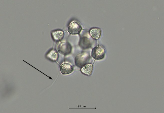

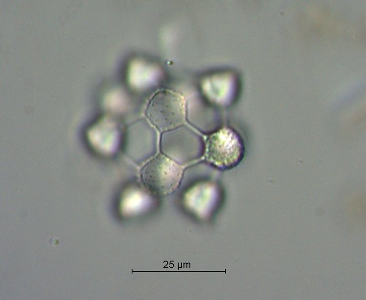

ich habe keine Idee, wo ich das Objekt einordnen soll.
Es hat so wie es für mich aussieht, eine Geißel, ich habe aber nie gesehen, dass sich die "Kugel" eigenständig bewegt hat.
Bei einem anderen Objekt sieht man so was wie ein Kern und es was Spitzes heraus ragen.
Entweder ist die Kugel durch den Deckglasdruck beschädigt worden, oder da ist ein kleiner Flagellat geschlüpft?
Ich habe von dem Objekt Stapel aufnahmen gemacht, wollte aber hier nicht 42 Aufnahmen einfügen.

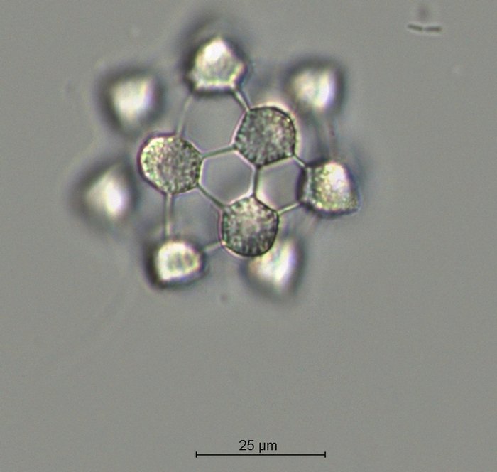

Ergänzung
ich habe mir jetzt noch weitere Aufnahmen von den Objekten angesehen und dabei viel mir auf, dass bei den anderen keine Geißel oder ein "Flagellat" zusehen war.
Demnach könnte es sich auch um Zufall gehandelt haben. Nun stelle ich mal eine gewagte These auf und sage, dass das kein Flagellat, sonder eine grün Alge ist/war?
Und zwar eine Coelastrum Art. Im "Wassertropfen" bin ich bei Coelastrum cambrium (Zipfel-Holstern) gelandet.
Könnte ich damit einer Bestimmung näher gekommen sein?

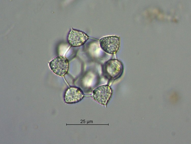

Hier noch mal zwei Fotos
Folgende Benutzer bedankten sich beim Autor Uli für den Beitrag (Insgesamt 4):
Michael, Monsti, paramecium, rainerteubner

#2 Beitrag von Uli » 9. August 2022, 18:36

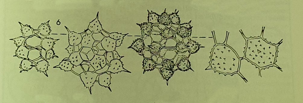

jetzt glaube ich zu wissen, was das „Gebilde“ , was ich gefunden habe, sein könnte, nämlich: Ducellieria chodatii.
Ich hätte gern mal eure Meinung dazu gehört, ob ihr das genauso seht wie ich.

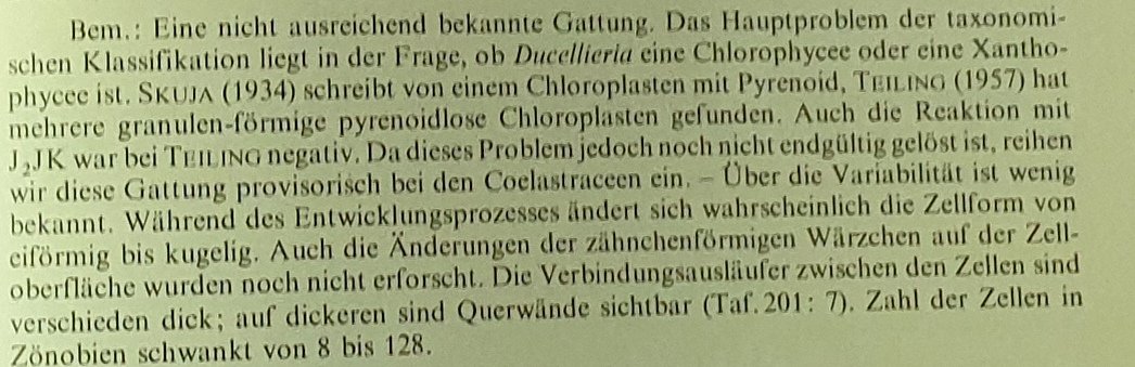

Quelle: G.Hubert-Pestalozzi Stuttgart 1983, Das Phytoplankton des Süßwassers 7 Teil, 1.Hälfte, Seite 718, Seite 721, Tafel 201, Abb.6
Habe auch noch diese Arbeit im Internet gefunden: https://www.researchgate.net/figure/20- ... _278847570
Da ich aber kein Biologe oder Ähnliches bin und das hier alles nur als Hobby betreibe, verstehe ich das auch nicht alles, was dort in der Arbeit steht.[smilie_verl_059.gif] .

#3 Beitrag von Monsti » 12. August 2022, 11:32

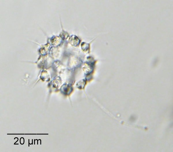

das sehe ich genauso. Vor vielen Jahren habe ich das Gebilde in einem Übergangsmoor gefunden. Das Foto davon ist leider sehr schlecht:
LG Angie

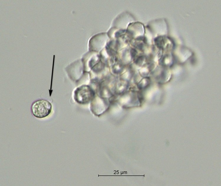

#6 Beitrag von paramecium » 13. August 2022, 07:56
Deine Beobachtung eines Flagellaten war wohl die Zoospore die aus dem Coenobium ausgetreten ist. Ich fand eine sehr schöne, wenn auch ältere Arbeit hierzu, die eine dieser Arten und den Lebenszyklus sehr genau beschreibt.
