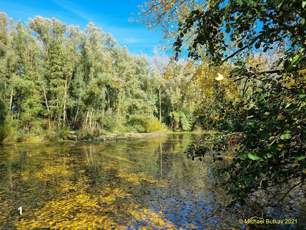

Der Weiher siehe Bild 1, war zu dieser Zeit mit Lemna minor (Entenschnatter) und von abfallenden Blättern der umliegenden Bäume bedeckt. Im Unterwasserbereich herrschte zu dieser Zeit massenhaft das Hornblatt Ceratophyllum demersum . Daher entschloss ich mich, nur Schöpfproben zu entnehmen, da eine normale Probenentnahme mit dem Planktonnetz unmöglich war. Die Probenentnahmen wurden unterhalb der Wasseroberfläche und aus ca. 1m Tiefe vom Bodengrund entnommen. Zu diesem Zeitpunkt betrug die Wassertemperatur 9,6°C, der ph-Wert lag bei 6,5 – 6,8 und die Gesamthärte >10°d. Das vom Bodengrund stammende Wasser roch nach verfaulten Eiern, H²S.
Bild. 1.: Probenentnahmestelle (27.10.2021), der Weiher ist völlig mit Laub, und dem Hornblatt Ceratophyllum demersum zugewuchert.

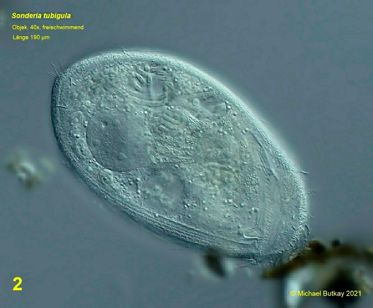

Bild 2.: Sonderia tubigula in vivo. Die wichtigsten Merkmale können jetzt schon sicher erkannt werden.
bild 2_sonderia tubigula.jpg (175.25 KiB) 32650 mal betrachtet

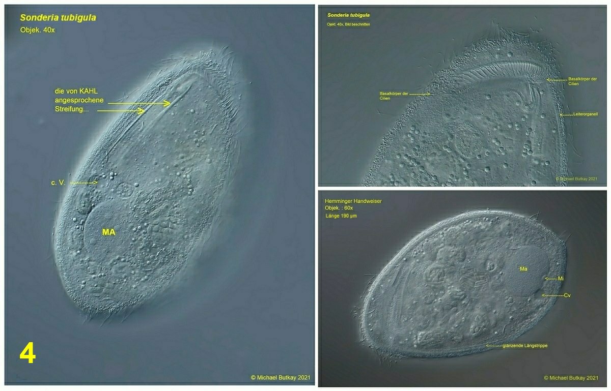

- Persistomlippe ist durch 4 – 5 nach hinten ziehenden Fibrillen, gestützt, Bild 4
- Vorhandene Längstrippe, oder auch Leiterorganell genannt, Bild 3 u. 4

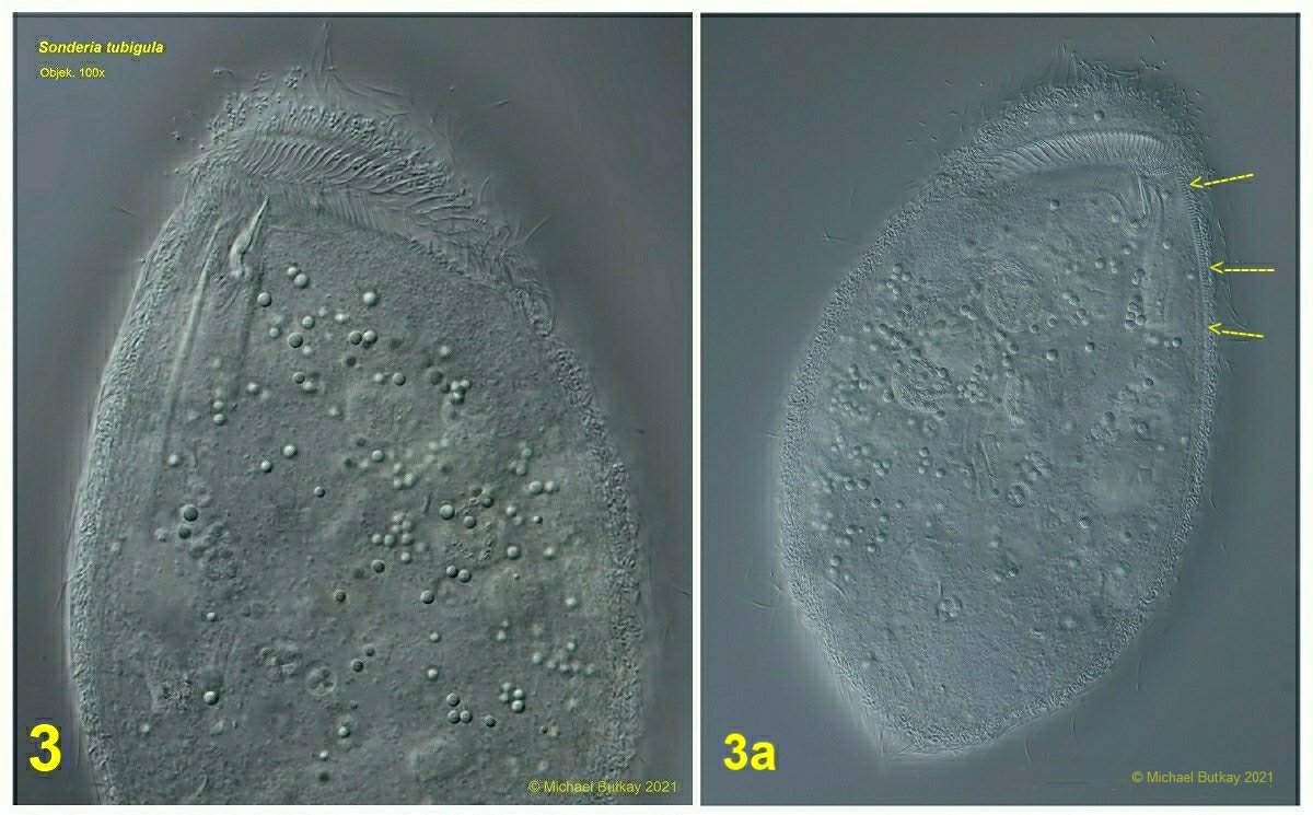

Bild 3.: Die Tatzen artige Peristomlippe sitzt am distalen Anfang, auf dem auffallenden Peristomrohr.
Bild 3a.: Die Pfeile weisen auf das glänzende Leiterorganell hin.
bild 3_sonderia tubigula.jpg (161.19 KiB) 32650 mal betrachtet
Bild 4.: Die von Kahl angesprochene Streifung, zeigt das Peristomrohr, dass von Fibrillen gestützt wird.

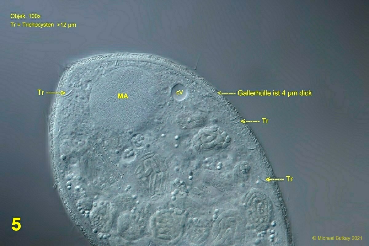

Bild 5.: Es konnte nur eine einzelne kontraktile Vakuole, anscheinend ohne Sammelkanäle, im hinteren Teil der Zelle beobachtet werden, die sich auf der dorsalen Seite öffnet. Ein Exkretionsporus konnte nicht erkannt werden. Die Trichcysten (Tr), sind leicht gebogen und sind ca. 12 µm lang.

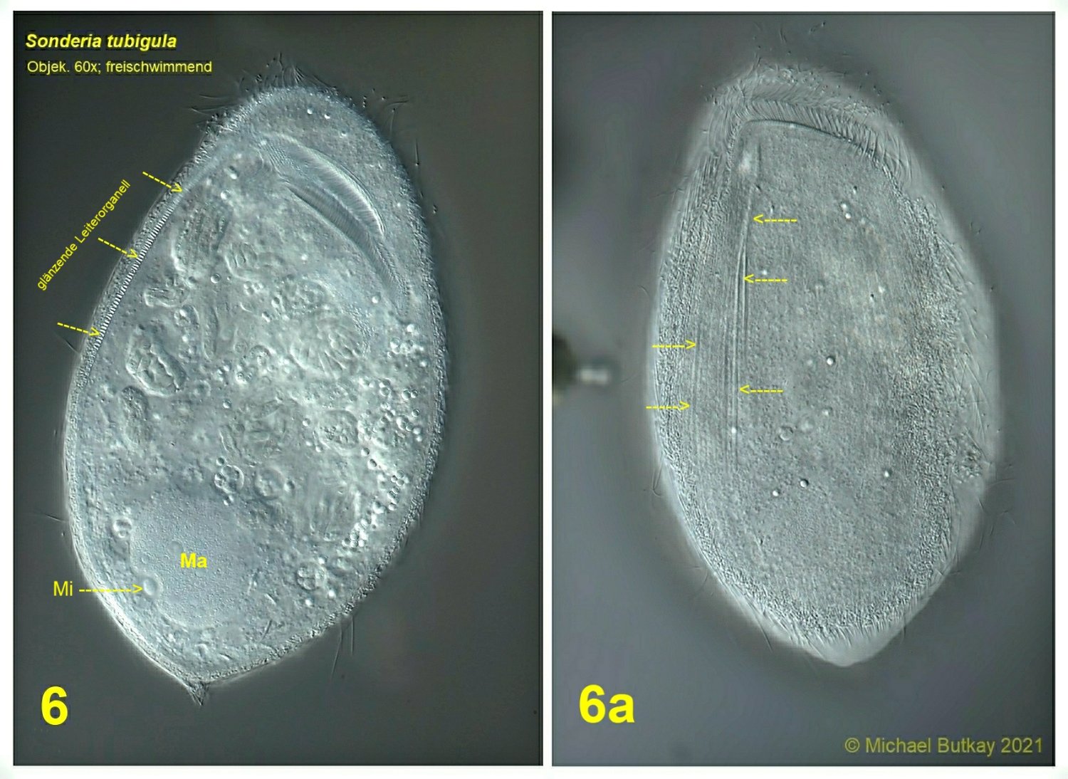

Bild 6.: Sonderia tubigula, das dorso-laterale gestreifte Band am Zellrand kann mit dem DIC-Mikroskop gut sichtbar dargestellt werden, dass nahe der rechten Seite der Mundhöhlenspalte entsteht und nahe dem hinteren Ende der Zelle endet. Ma = Makronuvleus; Mi = Mikronucleus, oval
Bild 6a.: Eine charakteristische Bakterienschicht, bedeckt die Ciliatenoberfläche. Die Pfeile zeigen auf die Fibrillen.
bild 6_sonderia tubigula.jpg (269.32 KiB) 32650 mal betrachtet

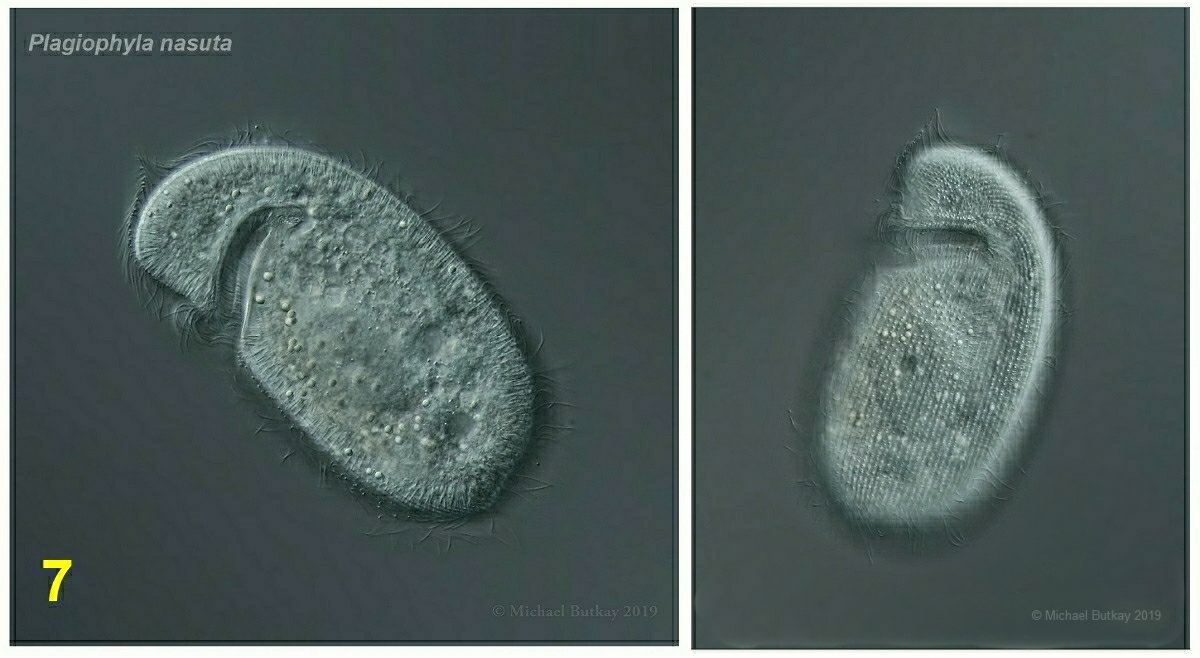

Bei oberflächlicher Betrachtung kann Sonderia tubigula mit dem ebenfalls im Sapropel lebenden Plagiopyla nasuta, verwechselt werden, siehe Abb. 7. Eine Verwechslung mit S. vorax kann ausgeschlossen werden, da bei S. tubigula keine Mundhöhle, die typisch für S. vorax ist, vorhanden ist. Zudem ist der Mikronucleus bei S. vorax kugelrund und bei S. tubigula oval.
Bild 7.: Plagiophyla nasuta in vivo, kann leicht mit Sonderia tubigula verwechselt werden.
