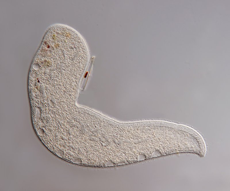

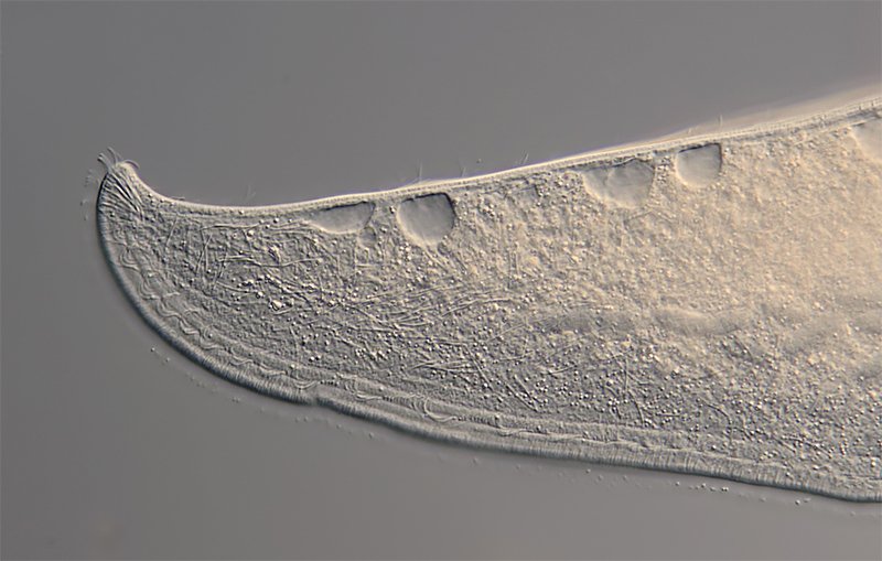

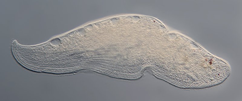

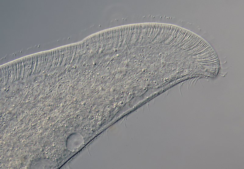

#1 Beitrag von SNoK » 4. Dezember 2021, 18:23
aus meinem Aquarium habe ich ein ziemlich großes Tierchen gezogen, ca. 400 µm lang und sehr formvariabel. Eigentlich dachte ich, ganz einfach. Aber weit gefeht. Mit Kahl und Foissner lande ich immer wieder bei Loxophyllum meleagris, aber ich kann beim besten Willen die Trichosystenwärzchen nicht sehen. Wenn ich mich auf Loxodes magnus einlasse, fehlt aber auch so einiges. Die Makronuclei sind nicht rund, die Müllerschen Körper sind nicht zu sehen. Was mache ich falsch?
P. S.: Die Bilder sind übrigens mal so, mal andersrum...das erhöht die Flexibilität [smilie_happy_194.gif]

#2 Beitrag von paramecium » 5. Dezember 2021, 13:54
mit Loxophyllum liegst Du meiner Meinung nach richtig schon richtig. Loxodes können wir ausschließen. Ich habe mir einige Arbeiten geangelt und finde keine Entsprechung zur genauen Art. Die meisten neu beschreibenen Arten haben zwei Macronuclei, jedoch nicht einen solchen filigranen, moniliformen Macronucleus. Letzterer und die Kette der kontraktilen Vakuolen würden für L. meleagris sprechen, die Warzen fehlen jedoch tasächlich. Foissner weist auf verstümmelte Exemplare hin. Hier würde eine längere Beobachtung klären können, ob er sich regeneriert. Nach 12-24 Stunden in der feuchten Kammer haben sich die von mir beobachteten Ciliaten meist vollständig regeneriert bei Verletzungen, etwa abgeworfene Köpfe unter dem hellen Mikroskopierlicht. Ich schließe nicht aus, dass es eine noch nicht beschriebene Art ist. Das macht diesen Fund interessant.
Bleib dran. Wenn Du mehr davon findest, kannst Du mich gerne per Mail kontaktieren. Wir können dann versuchen uns zusammen zu tun und die Burschen eingehender zu untersuchen.

#3 Beitrag von SNoK » 5. Dezember 2021, 15:30
danke für die Rückmeldung. Ich glaube nicht, dass es ein verstümmeltes Exemplar war, und von den Warzen hätte man zumindest irgendwas sehen müssen. Ich habe fast 100 Bilder gemacht, auf keinem war etwas zu sehen. Aber der Kern, oder besser gesagt die Kerne, führen einen immer wieder zu L. meleagris. Foissner hat ja im 4. Band die Gattung ausführlich beschrieben, und da kommt nichts hin. Bei Loxodes fand ich auch, dass das nicht passt. Mal sehen, vielleicht meldet sich ja noch jemand mit einem guten Vorschlag.

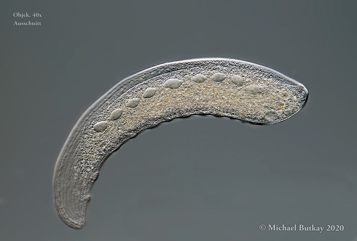

#7 Beitrag von Pelagodileptus » 28. Dezember 2021, 16:58
manchmal werfen Funde Rätsel auf, die schwer zu bestimmen sind. Loxodes kannst Du auf jedenfall streichen, da passt Garnichts, wie bereits Thilo schon geschrieben hat. Ich habe einen Beitrag über Loxodes hier im Forum veröffentlicht, schau einfach mal nach! Loxopyllum meleagris hat die typischen Warzen, die in Deinem Bild fehlen, sollten, egal wie das Viech schwimmt, immer zu sehen sein. Habe mir erlaubt ein Bild anzuhängen, um es besser zu verdeutlichen. Die Kerne liegen meist geordnet aufgereiht hintereinander, wobei sie in Deinem Bild etwas wirr durcheinander liegen. Ob es sich hier vom Aussehen her um einen Bryophyllum evtl. tegularum handelt, ist schwer zu sagen, da dieser meist im Moos gefunden und auch als formstabil bezeichnet wird. Dann gibt es noch einen Bryophyllum linguid multistriatum wobei hier die Größe nicht ganz so passt, aber die Kerne ebenfalls wild durcheinander liegen.
Ich hoffe, dass ich Dir etwas weiterhelfen konnte!
