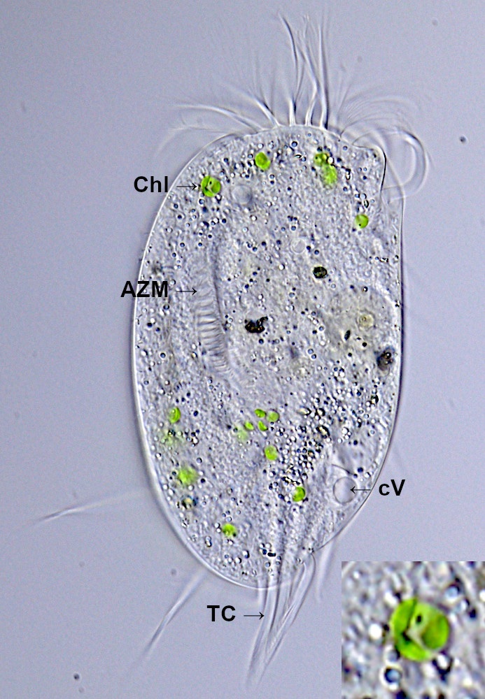

heute möchte ich einen weiteren Hypotrichen vorstellen, der dem einen oder anderen sicherlich schon das eine oder andere Mal vor die Linse geschwommen sein mag. Der "Ciliatenatlas" erwähnt ihn nur am Rande als Verwechslungsmöglichkeit, dabei ist er nicht so selten zu finden. Meiner bisherigen Beobachtung zufolge ist er ein nicht seltener Bewohner ephemerer Gewässern, meist Pfützen, Schlammlöchern aber auch der verschlammten Uferzonen von Teichen (teils mit hoher Fäulnis). Dieser Bursche wurde in einem ephemeren Gewässer bei Hürth (Nähe Köln) gefunden. Ich habe diese Art schon früher in Zusammenhang mit der Fluoreszenz-Doppelfärbung beschrieben. Damals habe ich die Art in einem Weiher nahe dem Dörnberg/Kassel gefunden. Diese spezielle Färbung ist sehr schön reproduzierbar und kann gut zur Determinierung der Euplotes Arten genutzt werden.
Euplotes daidaleos ist eine der größeren Arten der Gattung Euplotes, deren Bestimmung meist recht einfach ist. Euplotes Arten sind anhand ihres charakteristischen Mundfelds und der Anordnung der Cirren gut im Hellfeld zu determinieren. Man achte dabei besonders auf die Anordnung der Buccal-, Transversal- und Caudalcirren.
E. daidaleos hebt sich von anderen Arten ab, da E. daidaleos endosymbiontische Zoochlorellen besitzt. Bei der Beobachtung sollte man darauf achten, dass diese klar abgegrenzt im Korpus verteilt sind und von Phagosomen mit eventuell gefressenen Algen unterschieden werden können (siehe Ausschnittsvergrößerung, in Abb. 1). Die Anzahl der Chlorellen in den Individuen variiert zwischen recht dichtem Besatz und einigen wenigen Zoochlorellen. Besitzen sie nur wenige Zoochlorellen, wird die Art manchmal eventuell nicht sofort als Euplotes daidaleos erkannt, da man die wenigen Zoochlorellen gerne auch mit gefressenen Algen verwechseln kann. E. daidaleos besitzt auf dem Rücken meist 6-8 Rippen mit kleinen Cilien, die nur mit sehr guten Optiken im Hellfeld erkannt werden können. Eher markant erscheinen die ringförmig um diese dünn besetzten Cilienreihen angeordneten Organellen. Diese ringförmig angeordneten Organellen sind eine Komposition aus sauren Vakuolen und Mitochondrien an der Cilienbasis. Die sauren Organellen erscheinen in Fluoreszenz mit Acridinorange gelb bis rötlich gefärbt. Die Mitochondrien erscheinen ungefärbt, können aufgrund des hohen Brechungsindex bei hoher Vergrößerung jedoch gut erkannt werden (siehe hierzu Abbildungen in meinem Artikel in der Zeitschrift Mikroskopie). Euplotes Arten besitzen einen charakteristischen Macronucleus (Ma), der lichtmikroskopisch sehr gut erkennbar ist und wie eine "3" oder hier wie ein "C" geformt ist. Hier ist er sehr schön in der Fluoreszenzfärbung mit Ho342 zu erkennen. Das Chromatin im Macronucleus der Hypotrichen erscheint meist granuliert oder netzförmig bis blasig strukturiert, was hier ebenfalls gut an der gefärbten DNA der Fluoreszenz-Färbung erkennbar ist. Gelegentlich erkennt man beginnende Zellteilung an zwei Teilungsbändern des Ma, die mit der Zeit von den Enden her zur Mitte hin zusammenlaufen. Der Ma dieses Individuums befindet sich jedoch in der Ruhephase und das Chromatin erscheint granuliert. Meist in einer kleinen Enklave des Ma sitzend, ist am vorderen Rand der kleine Micronucleus zu erkennen. Die pulsierende Vakuole liegt randlich im hinteren Drittel des Korpus.

Aufnahmedaten: Zeiss AxioLab.A1, C-Apochromat 40x/1,2 W korr, Canon EOS 77D.

Abb 1: Hellfeldaufnahme mit einem Wasserimmersionsobjektiv und optimal eingestellter, schiefer Beleuchtung.

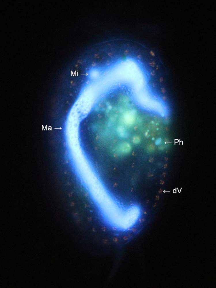

Abb 2: Die Aufnahme in Fluoreszenz zeigt den granuliert strukturierten Macronucleus und den kleinen Micronucleus. Grün gefärbt erscheinen einige mit Bakterien DNA gefüllte Phagosome (=Nahrungsvakuolen).
