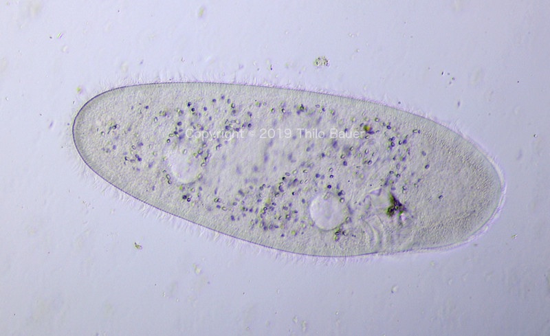

Bild 1: Hungerndes Individuum vor der Fressattacke. Zwei pulsierende Vakuolen sind gut sichtbar. Die seitliche Mundöffnung mit dem geweiteten Schlund liegt vorne rechts unten zur Seite gerichtet im vorderen Drittel der Zelle.

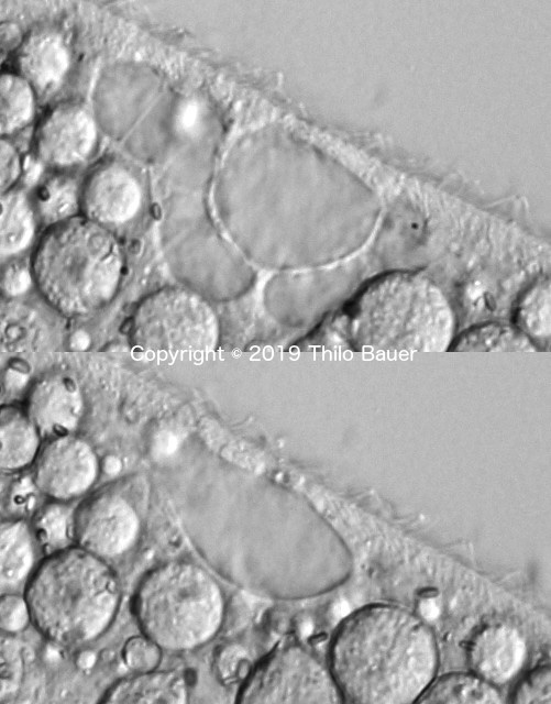

Bild 2: Ophryoglena hat schnell eine Öffnung der geplatzten Frontonia(?) ausgemacht und schwamm hinein, um das tote Tier auszuweiden. Rechts unten ist die Mundöffnung der Disematostoma(?) zu erkennen (M).

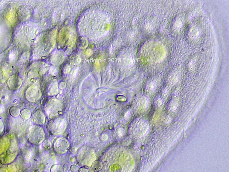

Bild 3: Die Mundöffnung von Ophryoglena ist sehr charakteristisch. Sie liegt im vorderen Drittel seitlich und hat die Form einer Spirale, wie eine Sechs. Darin eingebettet liegt das von Foissner so bezeichnete Uhrglaskörperchen. Die undulierende Membran ist hier deutlich mit dem Wimpernkranz zu sehen.

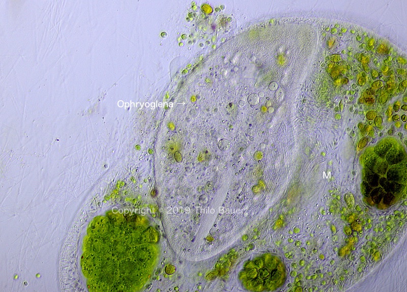

Bild 4: Fokussiert man etwas tiefer in die Mundöffnung von Ophryoglena hinein, wird deutlich, warum Foissner et al. (1994) dieses Organell "Uhrglaskörperchen" nannten. Ebenfalls in dieser Tiefe zu erkennen sind die verschlungenen adoralen Membranellen.

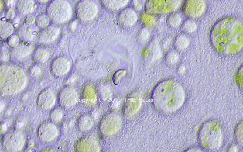

Bild 5: Die hier abgebildete Art hat eine pulsierende Vakuole, die nicht von langen Kanälchen, sondern größeren Vesikeln befüllt wird. Diese Vesikel nahe der Vakuole werden hier in der Seitenansicht deutlich.
