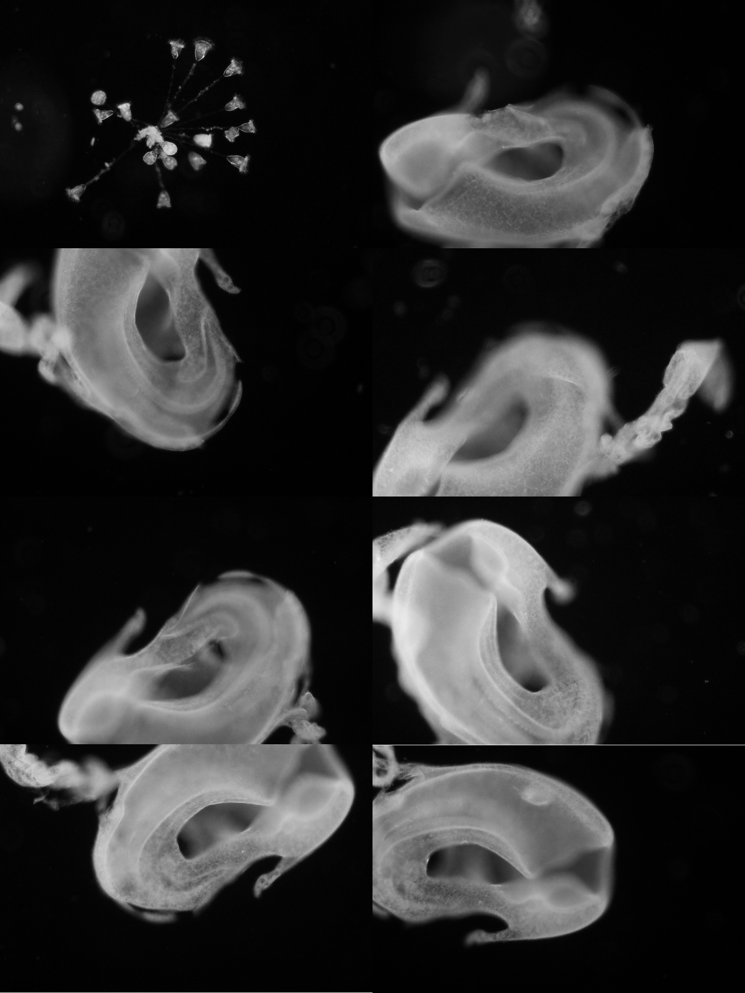

Re: Bursaria truncatella: Schnittpräparation & Details
Hier noch einige Impressionen von der Jagd nach dem zerfetzten Bursaria truncatella. Die erste und die letzte Aufnahme liegen etwa 2 Minuten auseinander. Es wirkt, als würde die Zelle allmählich mit einem 3D Drucker neu aufgebaut.
Interessant finde ich auch den "Turboschacht", der sich durch die aufgeschnittene Zelle zieht. Dieser Hohlraum ist in gewöhnlichen, lichtmikroskopischen Aufnahmen gar nicht zu erkennen. Bestenfalls Foissner zeigt eine 3D Ansicht dieses Ciliaten anhand von REM Aufnahmen. Ich bin mir ziemlich sicher, dass der durchgängige Schacht, der hier als Hohlraum innerhalb der Zelle sichtbar wird, bei der Fortbewegung tatsächlich wie ein Turbinenmotor genutzt wird, während eine zweite, trichterförmige Schnecke zum Cytostom führt und während der Bewegung Nahrung aus dem Strom "abzweigt" und einstrudelt. Ernsthaft, so hatte ich mir Bursaria bislang noch nicht vorstellen können. Aber es macht durchaus Sinn, sich vorzustellen, dass das Wasser durch diesen Hohlraum gepumpt wird, um die Fortbewegung sicher zu stellen.

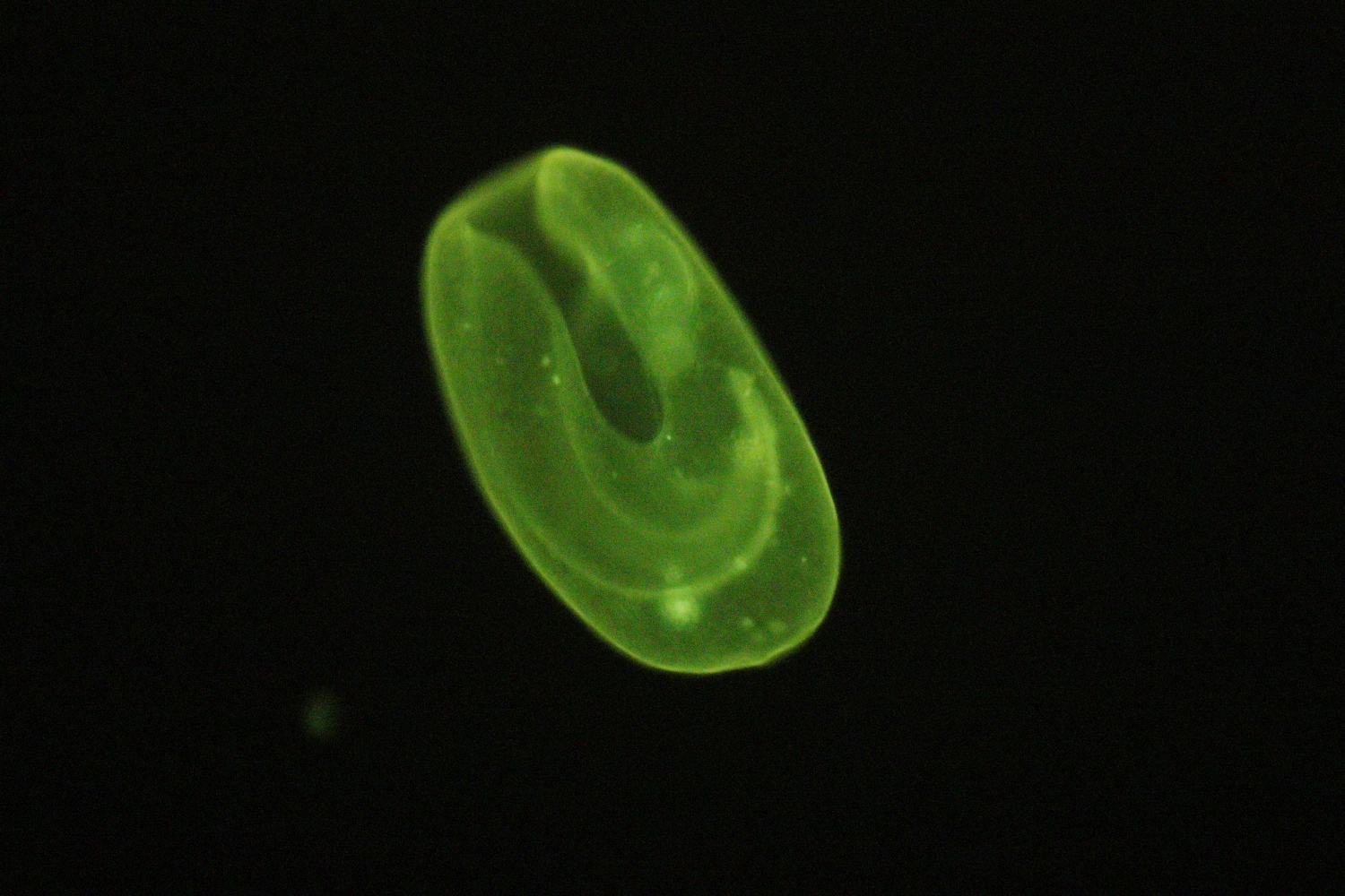

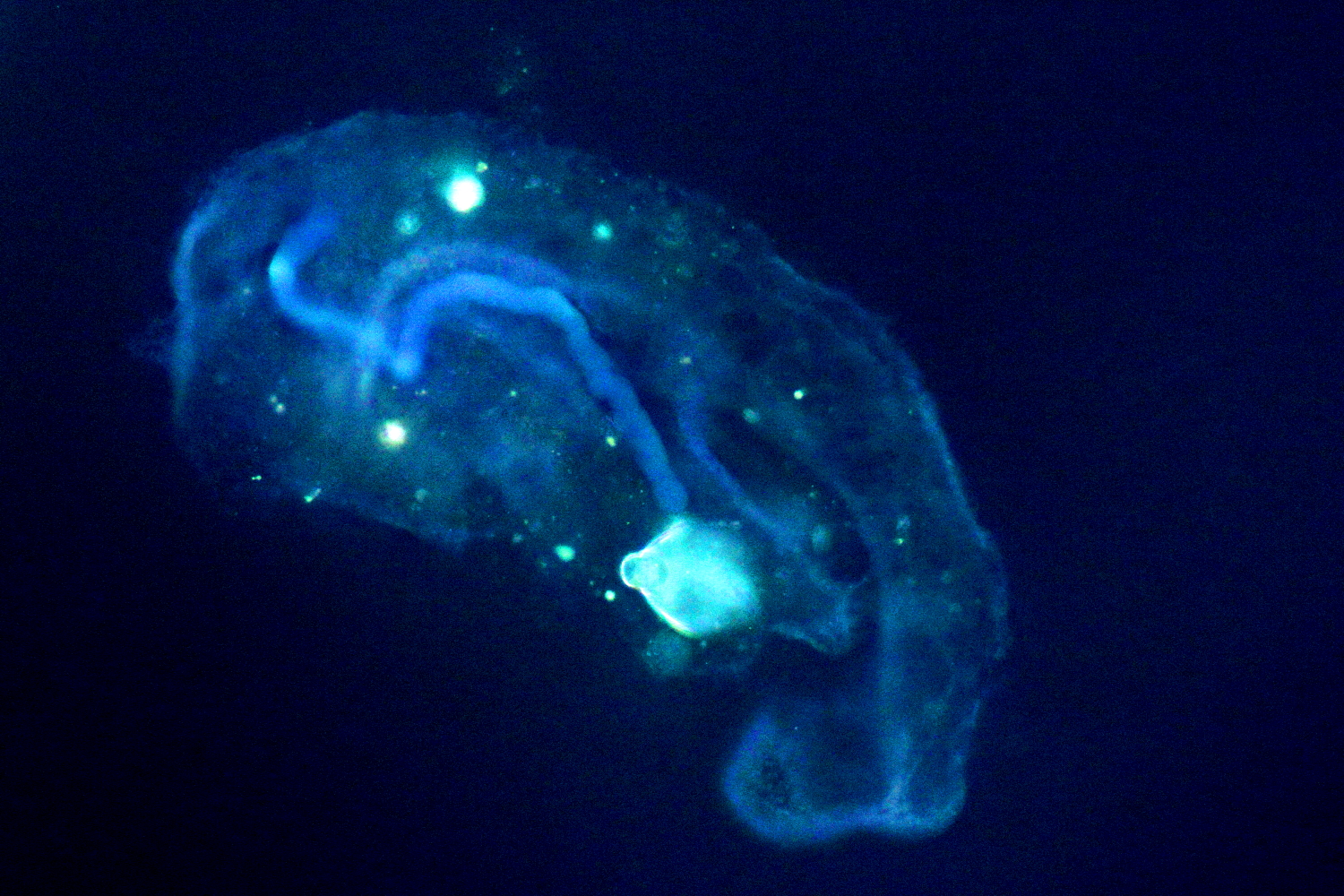

Hier noch zwei Fluoreszenzaufnahmen in Doppelfärbung mit Acridinorange-Hoechst 33342. Die AO Färbung (oben, grün) bestätigt die Schnittbefunde. Die Kontrastierung zeigt die äußere Pellicula gefärbt. Erst nach dem Absterben der Zelle durch intensive UV beleuchtung (unten, Ho342) wird der gefärbte Zellkern durch die spezifische Blaufärbung der DNA erkennbar. Die weiteren Teile der Zelle erscheinen in der UV Beleuchtung mehr oder weniger in Autofluoreszenz (blaugrün).
