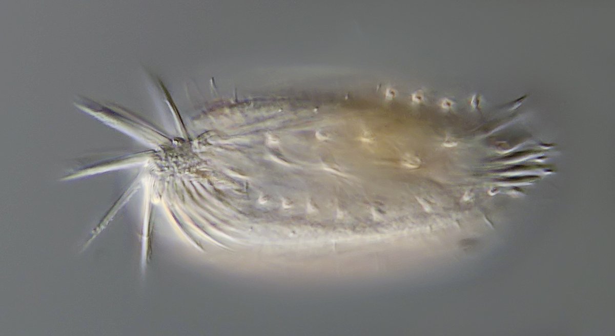

Euplotes: Mir ist klar, dass die Artbestimmung von Euplotes eine Herausforderung ist, aber ich denke, dass es E. charon sein könnte (nach Kahl 1932, S. 633). 100x70 µm. 3 Bilder.
BT Euplotes charon 01 - 100x70 µm.jpg (118.99 KiB) 8604 mal betrachtet
BT Euplotes charon 02 - 100x70 µm.jpg (143.59 KiB) 8604 mal betrachtet
BT Euplotes charon 03b - 100x70 µm.jpg (132.35 KiB) 8604 mal betrachtet

#2 Beitrag von paramecium » 20. Oktober 2022, 18:26
die Informationen zu E. charon sind, formulieren wir es mal so, irritierend. Foissner meinte, dass E. charon in der Tat ausschließlich marin leben würde. Da die Euplotes Arten offenbar hinsichtlich der damals beschriebenen Merkmale eventuell variabel erscheinen, wäre noch eine Genanalyse interessant. Solche findet man jedoch für E. charon. Nach letzten Informationen reiht Helmut Berger Himantophorus charon (Müller, 1786, Ehrenberg 1838) in die Gruppe "Species indeterminata" ein. Einige "Süßwasser" Ciliaten vertragen hohe Salzkonzentrationen.
Ich bin gespannt, wann seine neue Monographie zu Euplotes erscheinen wird. Auf Nachfrage meinte Herr Berger kürzlich, dass es wohl noch dauern würde. Das Erscheinen dürfte dann wieder alle Klarheiten beseitigen. [smilie_happy_194.gif]
