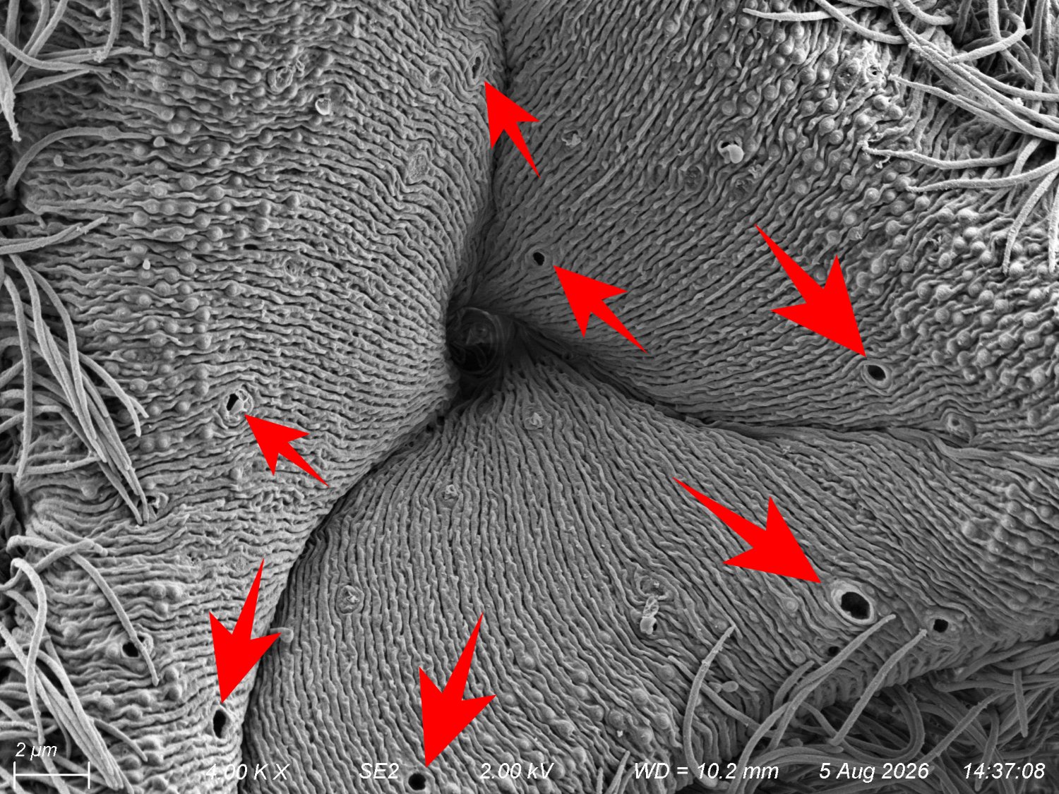

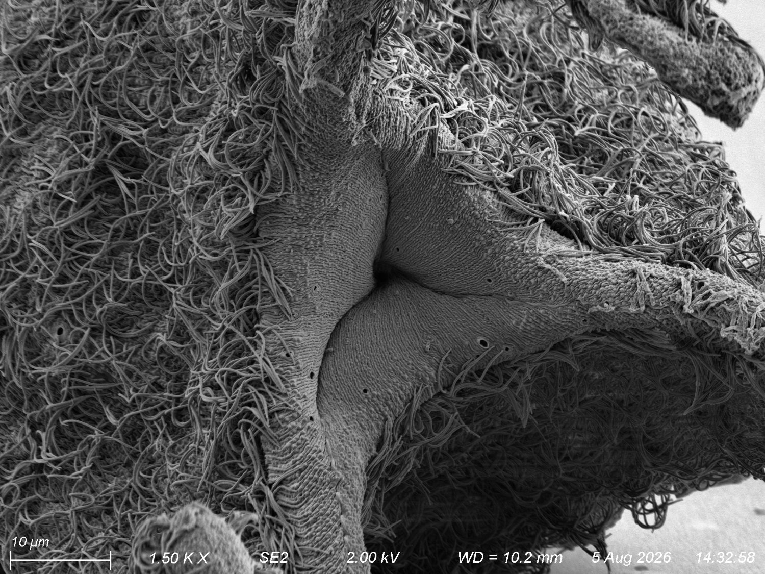

René von Wezel vom Rijkswaterstaat Laboratory in den Niederlanden, hat es mir ermöglicht ein paar Teuthophrys aus meiner Kultur für die Untersuchung unter einem Raster Elektronen Mikroskop zu fixieren.
Ca 50 Exemplare haben so Ihren Weg unter das REM gefunden und es gelangen dort Aufnahmen dieses seltenen Ciliaten die ich euch nun hier mit Renés Einverständnis gerne zeigen würde:

Wow! Das sind phantastische Sichten auf diesen Ciliaten.
Kannst Du beschreiben, wie Ihr diese verarbeitet habt? Also von der Fixierung bis zur Präparation.

Die Fxiertung lehnt sich grundsätzlich an folgendes Protokoll an:
https://electron-microscopy.hms.harvard ... reparation
Aber es gab ein paar Abweichungen.
Das Fixans wurde zunächst wie folgt angesetzt:
4% Formaldehyde + 2% Glutaraldehyd in 100mM buffer
Diese Stammlösung habe ich dann mit feingefiltertem Fundortwasser 1:1 verdünnt und lichtgeschützt unter mehrmaligem Schütteln 24h im Kühlschrank aufbewahrt.
Um die Ciliaten in Ihrer natürlichen Haltung "einzufrieren" ist es essentiell, dass sie schlagartig mit der Fixierlösung in Kontakt kommen!
Dazu wurden je 5ml der Lösung in senkrecht stehende schmale Probenröhrchen aus Kunststoff gegeben.
Das hört sich trivial an, ist aber wichtig für den Erfolg.
Warum?
In breiteren Gefäßen vermischt sich der später eingebrachte Tropfen mit den Ciliaten nicht gut.
In flachen kleben die noch nicht durchfixierten Einzeller gerne am Boden des Behälters fest.
In dem hohen und etwas unter einem Zentimeter breiten Röhrchen passiert das nicht.
Die Teuthophrys habe ich dann einzeln mit je einer frischen billigen Einwegpipette aus Weichplastik aus der Kultur entnommen.
Die einzelnen Exemplare wurden mit ca 0.1ml (=ca 2Tropfen) Wasser aufpipettiert.
Dann wird die Pipette mittig und senkrecht über das Röhrchen gehalten und zügig, d.h. mit etwas Schwung entleert.
Durch die schmale Form des Röhrchen verwierbelt der Tropfen mit dem Ciliat und Probe und Fixierlösung vermischen sich sehr schnell.
Der Ciliat wird so blitzartig fixiert und sinkt dann langsam zu Boden.
Im unteren Teil ist die Lösung aufgrund der höheren Dichte des Glutaraldehyds auch noch stärker konzentriert. Zusammen mit dem langsamen Herabsinken, werden die Eiweiße der zu fixierenden Einzeller, zumindest aussen so weit denaturiert, dass ein Verkleben mit dem Boden oder anderen bereits fixierten
Exemplaren vermieden wird. Ich lasse das Röhrchen dann noch eine kurze Weile stehen um sicherzugehen, dass die Fixierung so weit abgeschlossen ist.
Vollständig durchfixierte Ciliaten sind dann recht robust und vertragen sowohl umpipettieren, als auch das "stapeln" einer größeren Anzahl am Boden eines Eppendorf Behälters recht gut.
Im Fall der Teuthophrys wurden die fixierten Ciliaten dann mit der Post verschickt.
Um eine Überfixierung zu vermeiden habe ich die Lösung in den Eppies dann noch weiter mit Fundortwasser verdünnt und dafür gesorgt, dass sich so wenig Luft wie möglich darin befindet.
Im Fall der Teuthophrys waren die Proben dann, (der deutschen Post sei dank
), über 2 Wochen unterwegs, bis sie Renés Labor erreichten.
Dort ging es dann mehr oder weniger wie in dem oben verlinkten Protokoll weiter.
Also mit Osmiumtetroxyd (hochgiftig!!! Nichts für's traute Heim!). Dieses muss unter einem geeigneten Abzug und mit Schutzausrüstung gehandelt werden.
Im Anschluss und dann über Alkoholreihe entwässern und critical point trocknen usw....(siehe Protokoll)
LG Holger
LG Holger

Aber um nochmal auf Teuthophrys zurückzukommen, ich hätte da eine Frage.
Im Bereich des Munddfelds sieht man in den REM Aufnahmen folgende Strukturen: Um was handelt es sich bei diesen Öffnungen in der Pellikula?
Sind das entladene Granula, Mucocysten, Artefakte oder etwas ganz anderes?
LG Holger
LG Holger
