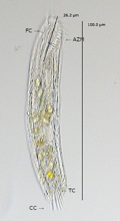

Oxytricha sphagni hat nach Kahl eine Körperlänge von 100-120 µm. Helmut Berger ergänzt, dass die adorale Membranellenzone etwa 27% der Körperlänge beträgt. Dies stimmt mit meinen Messungen recht gut überein. Die gröber erscheinenden Cirren der Bauchseite sind Bündel von Cilien, im Gegensatz zu den einzelnen Cilien der meisten anderen Ciliatengruppen. Auf diesen Cirren können die Hypotrichen recht flink vorwärts und rückwärts laufen, wobei sie abrupt die Richtung wechseln können, was die Beobachtung erschwert. An den beiden Bauchseiten gibt es zwei Reihen Cirren, auf denen Oxytricha sphagni recht geschickt herum laufen kann. Neben den gut erkennbaren Reihen der Bauchcirren zeichnete Kahl beiderseitig abstehende Marginalcirren. Am Ende finden sich auf der Bauchseite 5 Transversalcirren in einer hakenförmigen Anordnung, die an hinteren Ende von den seitlich umlaufenden Marginalcirren überragt werden (Abbildung 1). Kahl zeichnete diese marginalen Cirren hängend, was darauf hindeutet, dass er sie in der Bewegung wahrnahm. Sie sind feiner ausgeprägt und gegenüber den bauchseitigen Cirren weniger gut erkennbar. Sobald mein Individuum für einen Moment still hielt, standen diese Marginalcirren vom Körper nahezu senkrecht ab. Zu bemerken wäre noch, dass der Körper neben der gestreckten Form, wie ihn Kahl abbildete, recht biegsam ist. So "läuft" Oxytricha sphagni recht geschickt Kurven um Detritus Flockern herum und zeigt gelegentlich die dorsale Seite (Rücken).

Legende:
AZM: adorale Membranellenzone
FC: Frontalcirren (3)
CC: caudale Marginalcirren
TC: transversale Cirren (5), hakenförmig angeordnet
Abbildung 1: Hoch aufgelöste Einzelaufnahme in der Bewegung bei einer Belichtungszeit von 1/800s. Gut erkennbar ist die adorale Membranellenzone des Mundfelds (oben). Die gemessene Länge stimmt gut mit den Angaben von Berger überein. Man erkennt in dieser Fokuslage die seitlich abstehenden Cilien, die am Körperende 5 Transversalcirren überragen (unten).

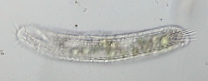

Abbildung 2: Standbild aus einem Full-HD Video in der Bewegung mit Fokus auf die ventralen, bauchseitigen Cirren.

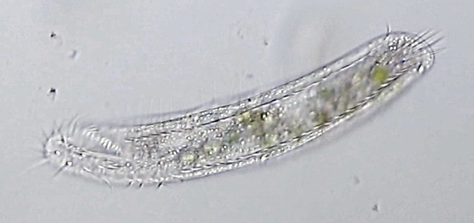

Abbildung 3: Standbild aus einem Full-HD Video in der Bewegung mit Fokus auf die ventralen, bauchseitigen Cirren.

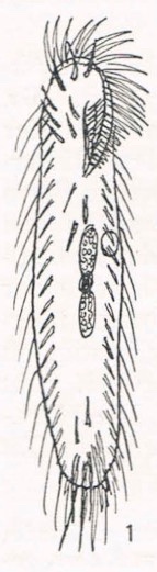

Abbildung 4: Zeichnung von Oxytricha sphagni aus Kahl (1932)
