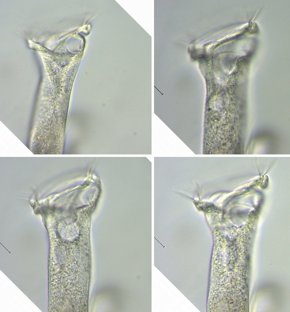

#1 Beitrag von Uli » 14. Juli 2024, 07:54
mit meiner spärlichen Bestimmungsliteratur für Ciliaten komme ich bei den hier nicht weiter. Ich habe auch schon nach Fotos im Internet gesucht, da ich den "Stachel" in der Mitte als Bestimmungsmerkmal ansehen würde. Hat einer von euch eine Idee, welcher das sein könnte?

#2 Beitrag von SNoK » 14. Juli 2024, 08:33
wieso meinst du, dass das ein Ciliat ist? Wo hast du den Organismus gefunden und hast du noch mehr Bilder? Könnte auch irgendein Mehrzeller sein.Am Hinterende scheinen zwei Anhänge/Füße/Sporen zu sein, wie bei Bauchhärlingen oder Rädertieren.

#3 Beitrag von Michael » 14. Juli 2024, 08:55
Hallo Uli und Stephan,
ich habe da auch schon in Richtung Rädertier – vielleicht eine Larve einer sessilen Art? – gedacht. Auf der anderen Seite glaube ich auch eine kontraktile Vakuole zu erkennen, was für einen Cilliaten spricht. Die geringelte Kutikula kenne ich so deutlich aber nur von Mehrzellern.
Ich bin gespannt auf die Lösung dieses Rätsels.

#4 Beitrag von Uli » 14. Juli 2024, 11:09
Hallo Stephan, hallo Michael
@ Stephan: Wieso ich meine, dass das ein Ciliat ist. Ehrlich, ich habe keine Ahnung. Alles was nur so ähnlich wie ein Ciliat aussieht, landet bei mir in den Ordner: Unbekannter Ciliat
Die Probe stammt aus einen ehemaligen Baggersee/Kiesgrube. Eventuell helfen diese Fotos weiter.

#5 Beitrag von Michael » 14. Juli 2024, 11:36
in der Perspektive sieht es eindeutig nach einem peritrichen Ciliaten aus. Wenn die komischen Dornen nicht wären, würde ich sagen es ist Cothurnia annulata, die aus irgendeinem Grund ihr Gehäuse verlassen hat. Könnten die Dornen die neugebildete Corona bei einer beginnenden Teilung sein?

#6 Beitrag von SNoK » 14. Juli 2024, 14:23
ich schließe mich jetzt Michael an. Cothurnia annulata hat tatsächlich auf etwa halber Höhe eine verdickten Ring, daher auch der Name. Im Simmelried-Buch (S. 191) wird von der „Anlage des abdoralen Ciliarringes“ gesprochen. Also sind das keine Dornen, sondern Cilien. Das Tierchen hat die Lorica verlassen.

#7 Beitrag von Uli » 15. Juli 2024, 18:26
Hallo Michael, hallo Stephan,
das Buch von Martin Kreutz und Wilhelm Foissner habe ich auch durch geblättert, um Fotos zu vergleichen. Ich hätte aber nicht gedacht, dass der Ciliat sein Gehäuse verlassen hat, da ich immer den Dorn, auch wenn es jetzt keiner ist, als Bestimmungsmerkmal angesehen habe. Wieder was dazu gelehrt, dass nicht alles, was in einer Probe frei rum schwimmt, nicht irgendwann mal einen "Pokal" hatte. :wicked_015:

#8 Beitrag von Michael » 16. Juli 2024, 08:00
ich habe inzwischen bei Foissner nachgeschaut (Taxonomische und ökologische Revision der Ciliaten des Saprobiensystems Bd. II, S. 251ff). Darin wird vermutet, dass der "Annulus" wahrscheinlich die Bildungszone des adoralen Wimpernkranzes ist, mit dem sich dann die Schwärmer fortbewegen. Vielleicht hast Du also einen Schwärmer der Art beobachtet, der sich gerade zu neuen Ufern aufgemacht hat. Das würde auch die Wimpern auf dem Ring erklären. Aber frag doch mal bei Martin Kreutz nach - der kann Dir da bestimmt weiterhelfen!
