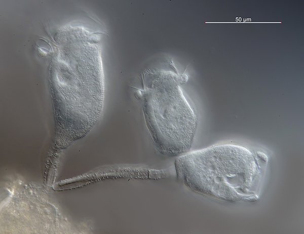

Mit hoher Wahrscheinlichkeit Carchesium polypinum. Erkennbar an dem unterbrochenen<br />Muskel im Stil.
Muskel im Stil.
KL Carchesium polypinum 01 - 600.jpg (46.22 KiB) 5719 mal betrachtet
