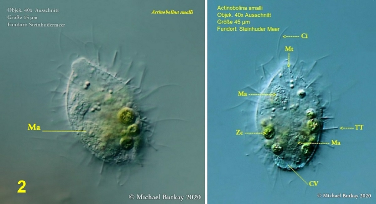

Abb. 2, zeigt A. smalli in seiner Schwimmphase. Man achte hier auf den Makronucleus, der je nach Rotation eine andere Form zeigt. CV= Kontraktile Vakuole; Ma= Makronucleus; Mi= Mikronucleus; Mt= Mund; TT= Tentakeln; Zc= Zoochlorellen.

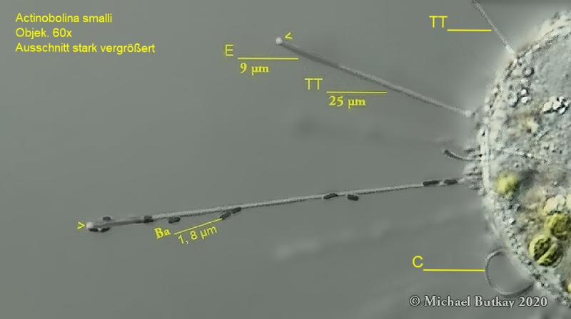

Bei genügend Wasser unter dem Deckglas, werden ihre Tentakeln bedingt voll ausstreckt. Voll ausgestreckte Tentakeln können am besten ohne Deckglas beobachtet werden, oder in der Mikrokammer nach M. MÜLLER, 2019. Alle Actinobolina-Arten haben stark kontraktierbare Tentakeln, vergleichbar mit den Tentakeln der Sauginfusorien. Im distalen Bereich, konnten kleine kugelig angeschwollene („Köpfchen“) der Tentankel (Abb. 5), erkannt werden. Das sind spezielle Extrusome, Toxoicysten, die zur Nahrungsgewinnung dienen. Diese mit Gift gefüllten Extrusome (Toxicysten), vergleichbar mit den Haptocysten der Sauginfusorien, lähmen und töten ihre Beute. Dieses Verhalten der Tentakeln beruht auf eine spezifische Kombination von chemischen Informationen die zur Nahrungsgewinnung dient, ausgelöst durch Berührungsreize. Im Gegensatz zu den Sauginfusorien, der Name sagt es schon, die Beute wird ausgesaugt, ertastet Actinobolina mit seinen langen Cilien (C) >22 µm, die unentwegt in Bewegung sind, um seine Beute mit deren Hilfe sie direkt zum Mund zu führen. Dieses Verhalten lässt daraus schließen, dass die langen Cilien sensorische Funktionen haben, um die Beute direkt zum Mund zu befördern, um sie zu verschlingen. Bei Nahrungsplatzwechsel werden die Tentakeln bei A. smalli in einem inneren Ring zurückgezogen (Abb. 7), oder wie bei anderen Actinobolina-Arten, über die Funktion der Mikrotubili eingeschmolzen. In rotierenden Bewegungen um die eigene Achse, sucht A. smalli einen neuen Fangplatz auf, Abb. 3a. Diese Ortswechsel geschehen unter Deckglas meist schneller als in der freien Natur, bzw. Pertischale, nach eigenen Beobachtungen. Ist ein neuer Fangplatz gefunden, werden die Tentakeln wieder ausgefahren bzw. über die Funktion der Mikrotubili, neu aufgebaut. Beim Ausfahren der Tentakeln konnte beobachtet werden, wie stäbchenförmige Bakterien (Ba), mit angeheftet wurden (Abb. 3d-e). Wo kamen die her? Legt man den Fokus auf die Oberfläche, so konnten jede Menge Bakterien beobachtet werden. Man kann annehmen, dass sie als Köder für bakterienfressende Beute dient und so den Bakterien eine Mitfahrgelegenheit gewährt wird. Vielleicht Leben sie auch in Symbiose mit A. smalli, sowie wie z.Bsp., Kerona pediculus oder Trichodina pediculus, die auf der Hydra leben, allerdings hier nicht zum Beutefang dienen.
Abb. 5, vergrößerter Ausschnitt zeigt die Tentakeln, wo die Bakterien mit angeheftet wurden. Am Ende der Extrusome (E), hier weiß markiert, sind die Kröpfchen zu erkennen, siehe Pfeile >.

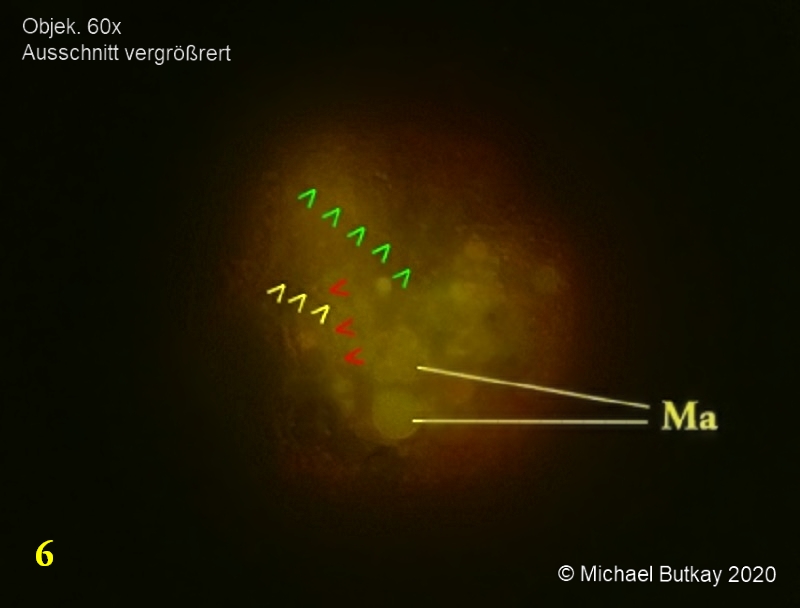

Abb. 6, Fluoreszenzaufnahme vom Makronucleus. Die bunten Pfeile zeigen auf die eingezogenen Tentakeln, nur schwer erkennbar. Auf der Oberfläche können die kleinen Bakterien erahnt werden.

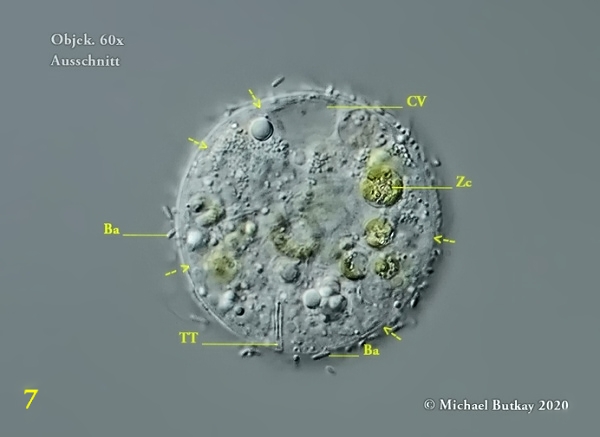

Abb. 7, A. smalli in zurückgezogener Ruhestellung. Die Pfeile zeigen auf den "inneren Ring", die nicht ganz so gut zu erkennen sind, wo die Tentakeln hineingezogen werden. Sehr gut sind auch im Randbereich die Bakterien (Ba) zu erkennen.

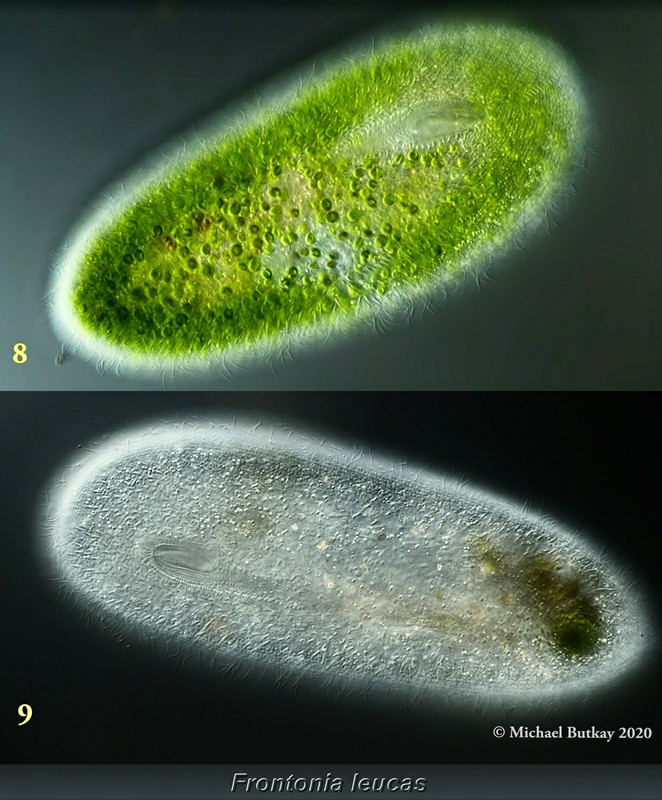

Abb.8-9, zeigt Frontonia leucas einmal mit Zoochlorellen und einmal ohne Zoochlorellen. Sie werden häufig gleichzeitig am Grund gefunden.

Nachtrag: Dein Gedanke zu den Zoochlorellen beschäftigt mich seit einiger Zeit ebenfalls. So finde ich in aktuellen Proben Frontonia in hoher Dichte. Die Übergänge der Exemplare mit/ohne Zoochlorellen sind fließend, wie in Deinen Fotos auch. Etwas ähnliches ist mir bereits bei Stichotricha sp. aufgefallen. In einem der Maare fielen sie mir zwischen im späten Frühjahr oder Frühsommer oft mit Zoochlorellen auf. Kahl unterscheidet hier sogar zwei Arten und erwähnt sogar eine unterschiedliche Verteilung der Algen bis zum Mundfeld. Ein Experiment einer Re-Hydrierung von trockenen Erdproben des gleichen Sumpfes erbrachte, dass Stichotricha hier zu den Pionieren gehört und bereits in den ersten Tagen rasch erscheint, offenbar jedoch anfänglich keine Zoochlorellen besitzt. Auch für Paramecium bursaria wurde schon über Kulturen ohne Zoochlorellen berichtet. Kürzlich berichtete M. Plewka über einen dubiosen Fund eines "neuen" Parameciums in Baumhöhlen. Bei den Berichten von Foissner über Zoochlorellen bin ich mittlerweile skeptisch geworden. Diese Algen scheinen Fähigkeiten zu besitzen, sich in Ciliaten einzunisten. Einige können aber auch separat kultiviert werden. In den Sümpfen ist es ja so, dass sich eine Besiedelung mit Algen generell erst später nach einer Re-Hydrierung einstellt - insbesondere nach langen Trockenphasen ist dies eindrucksvoll zu beobachten, wie sie dann allmählich sogar die Ciliatenfauna verdrängen. Abgesehen von solchen Arten, die dazu neigen Zoochlorellen zu dulden, wie Frontonia. Dies dürfte erklären warum Stichotricha sp. einmal mit und einmal ohne Zoochlorellen zu finden ist. Besonders in Zeiten höherer Sonneneinstrahlung findet man eher Ciliaten "mit". Vielleicht gibt es keine verschiedenen Arten von Strichotricha. Ich halte dies nicht für ausgeschlossen und nur mit ergänzender molekularbiologischer Untersuchung überprüfbar.
