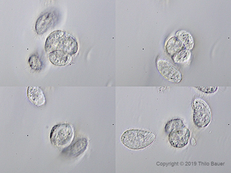

Bild 1: Je nach Entwicklung der Bakterien finden sich in der faulenden Kultur nach wenigen Tagen bereits Colpoda Arten ein. Colpoda ecaudata wird laut Foissner wahrscheinlich öfter mit C. steinii verwechselt. Die Cilien sind vergleichsweise lang, wovon man sich nicht täuschen lassen sollte. C. ecaudata besitzt keine verlängerten Caudalcilien.
Eine Gruppe Colpoda ecaudata.

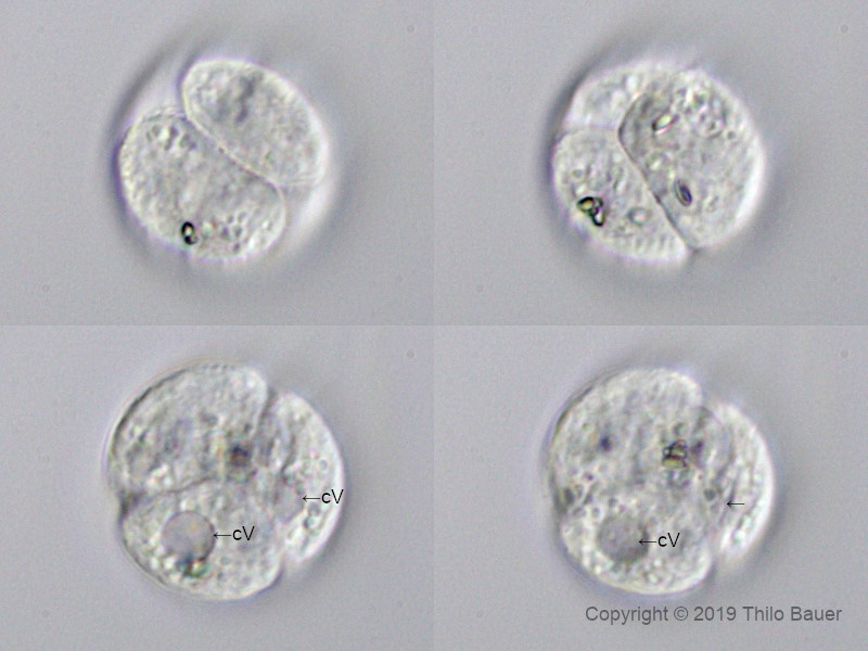

Bild 2: Teilungszyste mit vier Individuen. In der Cyste turnen die vier Individuen bereits lebhaft umher. Details, wie die "Rippen" (Cilienreihen) oder die pulsierenden, kontraktilen Vakuolen (cV, beide untere Abbildungen, Pfeile) sind bereits erkennbar.

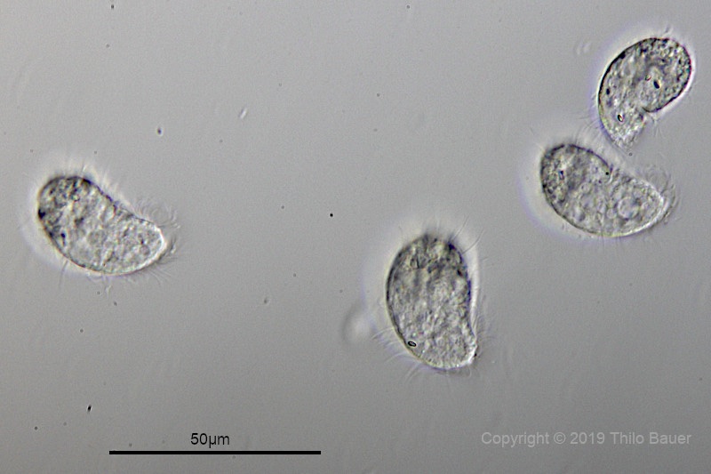

Bild 3: Eine weitere Teilungszyste scheint hier Geburtshilfe von herbei eilenden Individuen zu erhalten. Ich hatte den Eindruck, dass sie die Zyste regelrecht "putzen", indem sie darauf herum liefen. Nacheinander schlüpfen die vier Individuen aus der Cyste.
Teilungszyste; Geburtshilfe vor dem Schlupf.
