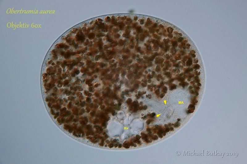

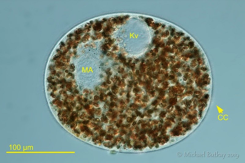

Obertrumia aurea in seiner typischen ellipsoiden Form sobald ein Deckglas aufgelegt wird.
MA= Makronukleus; Kv= Kontraktile Vakuole; CC= Caudale Cilien, die nur sehr schwer in Vivo zu erkennen sind.

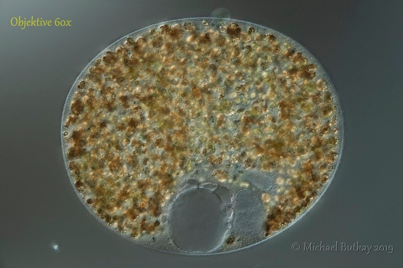

Die Zelle ist durch die vielen Nahrungsvakuolen mit Cyanobakterien (Blaualgen) und Algen gefüllt und
zeigen oftmals verschiedene Verdauungsstadien, die meist auffallend bunt gefärbt ist.
O. aurea ist wegen der bunten Färbung und der Reuse leicht als ein „nassulides Ciliat“ erkennbar.
Ein typisches Erkennungsmerkmal und die Unterscheidung zu Nassula ornata ist der Mundtrichter, der im vorderen Körperdrittel liegt und
einen deutlichen Ring besitzt. Dieser Ring besteht aus 26-28 leicht tordierten, derben Stäben.
In der richtigen Lage kann man sehr gut den Ring, siehe Pfeile, der Reuse sehen, die mit ein wichtiges Bestimmungsmerkmal darstellt.

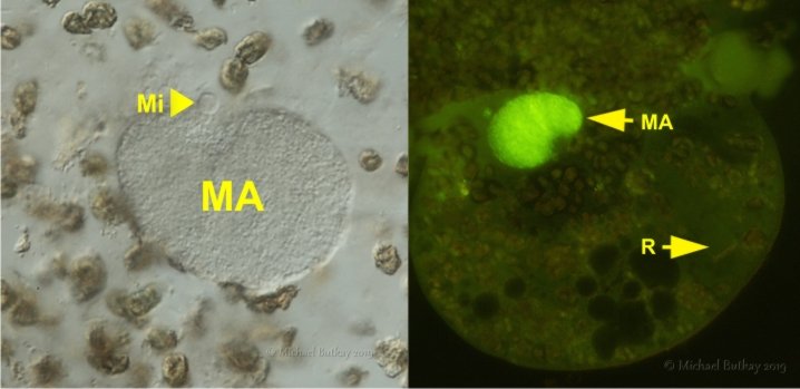

Zusätzlich habe ich etwas Acridin orange-Zinkchlorid der Probe zugesetzt, um so auf einfache Weise den Makronukleus anzufärben.
Der Mikronukleus kann bei O. aurea mit 1 – 4 Kernen vorliegen.
Linkes Bild: Groß- und Kleinkern von O. aurea. Laut Literatur müsste der Großkern „rund“ sein, obwohl er bei dieser gefundenen Art mehr wurst- und
leicht hufeisenförmig aussieht. In der Bildebene ist nur ein Mikronukleus (Mi) zu erkennen, Objektiv 100x.
Rechtes Bild: Durch Anfärbung mit einem flurochrom (AO-Z), lässt sich sehr einfach und schnell der Kern abbilden, Objektiv 16x. MA= Makronukleus; Mi= Makronukleus; R= Reuse.

ich habe Obertrumia bislang nur vom Namen her wahrgenommen, da mir der Name außergewöhnlich erschien. Danke auch für den Hinweis zur aktuellen Nomenklatur der Nassula. Glückwunsch zur Acridinorange Färbung. Diese gelingt ja nicht immer so gut. Eine Frage habe ich: Erscheint der Macronucleus stets so nierenförmig, wie bei Dir abgebildet?

Also, der Makronucleus (MA) ist normal "rund", kann sich aber durch veränderte Lebensbedingungen, vielleicht auch durch das Flurochrom "Acrinorange-Zinkchlorid" etwas verändert haben, vor allem dann, wenn das UV-Licht eingeschaltet wird. Es kann sich aber auch um eine beginnende Teilung handeln, wenn der MA anfängt sich zu verändern, oder einfach nur der Deckglasdruck zugenommen hat. Mehr kann ich hierzu auch nicht zu sagen, sind alles nur eigene Beobachtungen! Er war halt in diesem Fall ein "Einzelgänger" und auch geblieben!

Danke für Deine Antwort. Die Bestimmung von Einzelgängern bleibt immer schwierig.
Eine Aktivität der DNA ist eventuell wahrscheinlich. Die dezente Streifung des gefärbten Ma in Deinem Bild finde ich auch interessant. Sie zeigt Dichteunterschiede der DNA.
Ein Artefakt der Färbung im Sinne der Einwirkung auf den Zellkern, so dass er sich verformt, schließe ich jedoch aus.
