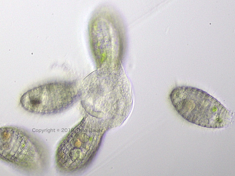

Die sonst so agilen Urocentrum turbo sind nicht immer so fit, wie eine zufällig aufgenommene Fotosequenz zeigt. Ein etwas lädiertes Exemplar wurde sehr rasch zur Beute einer Meute von Coleps hirtus. Die folgenden Aufnahmen wurden innerhalb von 50 Sekunden geschossen und zeigen, wie rasch eine solche Meute ein Exemplar des größeren Urocentrum turbo praktisch vollständig auffressen kann.
Bezüglich der Bestimmung achte man vor allem auch auf die Struktur der Panzerplatten. Ich empfehle Euch gezielt auf die Zelloberfläche (Pellicula) zu fokussieren, um diese zu dokumentieren. Das fiel mir als Anfänger immer sehr schwer, da ja alles andere unscharf erscheint, ist aber unabdinglich für die Bestimmung vieler Ciliaten. Ich habe es immer und immer wieder geübt, bis es heute aus dem Handgelenk rutscht.

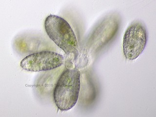

Für diese Bildsequenz habe ich natürlich vorrangig auf die Beute fokussiert, um darzustellen, wie Coleps hirtus mit geweitetem Mundfeld die Beute reißt. Zufällig liegende Coleps Individuen lassen die Pellicula hier nur im Anschnitt erkennen. Auch die schiefe Beleuchtung vermag ja "dünne Schnitte" von den Zellen anzufertigen, was bei allen Kontrastverfahren (DIC, schiefe Beleuchtung & Co.) einer höheren Apertur eines verwendeten hoch auflösenden Objektivs (z.B. Immersionobjektiv) zu verdanken ist. Am besten zu erkennen in Bild 2 bei den beiden schief liegenden Exemplaren links unten im Bild. Hier ist jeweils nur eine schmale Ebene im Bild wirklich scharf aufgrund der verringerten Schärfentiefe bei hoher Apertur (hier NA=0,9).

Bild 1: Um 13:09:53 Uhr: Die ersten beiden Coleps sind bei der Beute angekommen und reißen bereits Stücke heraus.
Bild 2: Um 13:10:10 Uhr: Weitere Individuen haben die Beute gewittert.

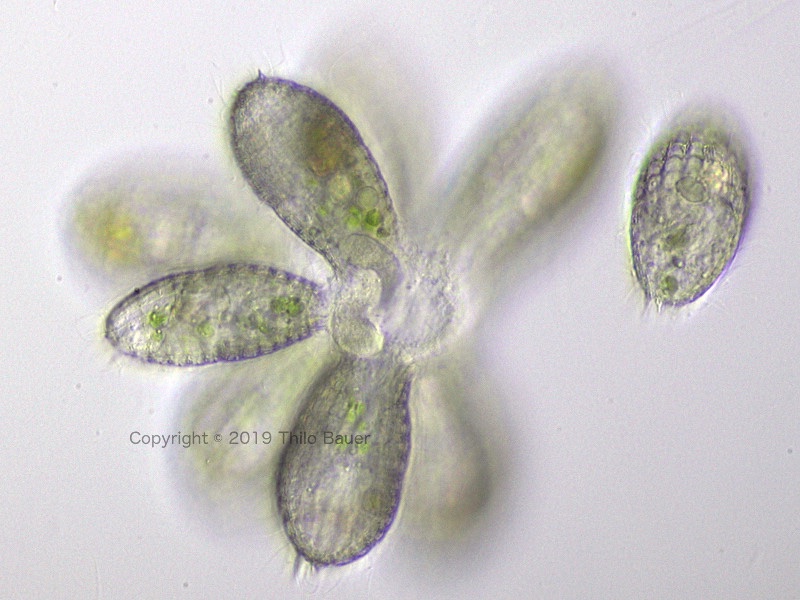

Bild 3: Um 13:10:41 Uhr: Neu hinzugekommene Coleps Individuen lassen von Urocentrum nicht mehr viel übrig. Nur wenige Sekunden später ist der Spuk vorbei.
