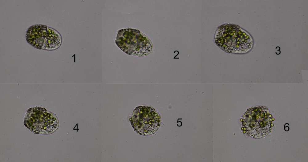

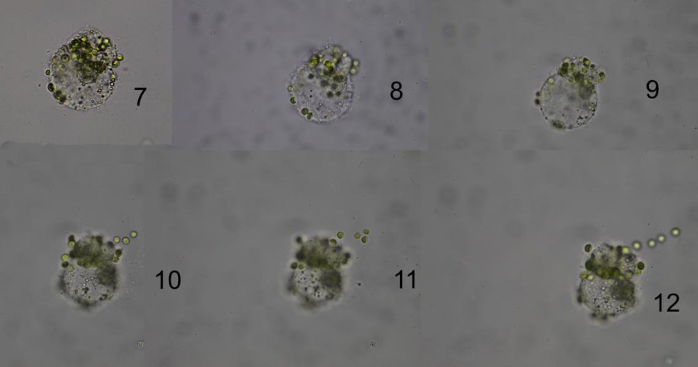

heute holte ich mir aus unserem kleinen Gartenteich eine Wasserprobe und legte einen Tropfen unter das Mikroskop, abgedeckt mit einem Deckglas. Ein Tonnentierchen (?) sauste sich ständig drehend herum. Ich folgte ihm eine Weile, als es plötzlich stehen blieb und sich langsam zu einer Kugel formte und sich dann immer stärker auflöste.
Seltsam war, dass beim Tonnentierchen nur der hintere Teil gepanzert und vorne gläsern aussah, gefüllt mit Chloroplasten (?). Das ganze Gebilde löste sich dann auf, wobei die grünen Chloroplasten nach außen traten und kleine runde und schwarze längliche Bakterien (?) herumwuselten.
War das das Ende eines Tonnentierchens? Hat jemand so etwas schon beobachtet?

Das Tonnentierchen (Coleps sp.) hatte sich kürzlich geteilt und die zweite - neu zu bildende - Hälfte des "Panzers" war noch sehr zart. Mit steigendem Deckglasdruck wurde das Tier solange gequetscht, bis die zarte Panzerhälfte nachgab und das Tier platze und sich abrundete. Die austretenden Zellbestandteile (Zoochlorellen, Öltröpfchen und andere Organellen) verteilen sich dann.
Leider ist das das Standardende bei den einfachen - temporären -Tümplerpräparaten.

herzlichen Dank für die rasche Antwort, die mich aber nicht so sehr erfreut. Da war also ich der Grund für den Tod des Tonnentierchens. Aber durch Deine Antwort habe ich einiges über diese Tonnentierchen gelernt.

das Licht im Mikroskop alleine wird ähnliches bewirken. Durch den Kondensor wird ja das Licht im Strahlengang hoch konzentriert. Bei einer stärkeren Beleuchtung, wie Halogenlampen aber auch bei sehr hellen LEDs, kann alleine das Licht ausreichen, dass - vor allem mit Zoochlorellen besetzte - Protisten früher oder später im Licht verenden. Der Grund ist die gesteigerte Photoaktivität der gefressenen oder symbiontischen Algen die sehr viel Sauerstoff produziert (Zellgift). Ich habe vor einiger Zeit ein Video von einem Ciliaten mit gefressenen Algen aufgenommen, der während der Belichtung mit intensivem Licht zerplatzte, wobei zuvor sogar deutlich sichtbare Lichtblitze im Cytoplasma sichtbar waren an Stellen, die spontan zerfielen. Das Licht induzierte hier chemische Reaktionen in der Zelle, die zum Zelltod führten.
Selbst Protisten, die keine Algen enthalten können unter dem grellen Licht der mikroskopischen Beleuchtung verenden. Das ist vor allem bei kleineren Protisten der Fall. Hier genügt das Licht alleine, dass vom Licht induzierte chemische Reaktionen im Zellplasma zum raschen Zelltod führen.
Die Präparation selbst führt ebenfalls zu einer gesteigerten Lichtempfindlichkeit. Daher ist zu empfehlen, ein frisch eingedecktes Präparat zunächst eine Weile in der feuchten Kammer zu lagern, damit der Stress etwas abgebaut wird. Kleinere Ciliaten, sie Chilodonella sp. oder Halteria sp. sind typische Kandidaten, die man mit Licht "fixieren" also abtöten kann. Der weitere Zerfallsprozess nach Eintreten des Zelltods läuft immer ähnlich ab.
Nicht nur bei Coleps beobachtet man ja eine Fluchtreaktion auf das grelle Licht.
